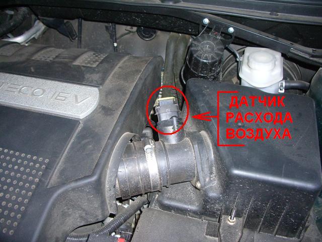

Тоже, бывает, холостые вдруг начинают расти, но как-то неуверенно - иногда поднимаясь до 1200-1500, а иногда и до 2000 оборотов, причём могут и не подняться на очередном красном светофоре. В таких случаях помогает пошевелить кабель, идущий к датчику расхода воздуха - видимо в разъёме плохой контакт, окислы, вот он и начинает привирать. Руки всё не доходят очистить контакты.
