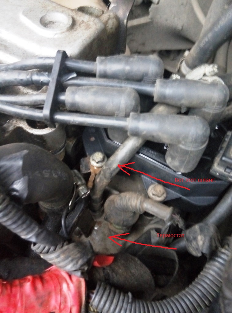

Спасибо! Но я решил до весны поставить как на первой фотке тоесть последовательно. Вчера поставили газ и ребята установщики сделали немного подругому , просто пустили поток через редуктор и блин сегодня с утра печка не греет совсем. Хотел как лучше а получилось..... Какие могут быть причины?
1)Редуктор не пропускает нормально проток?
2)завоздушена система?

Оба неправильные: №1. Так вообще нельзя делать. Летом при закрытом кранике не будет циркуляции через редуктор. №2. Часть ОЖ будет идти через редуктор тем может уменьшится эффективность печки.
Мне при установке газа сделали параллельно, я уже не помню, но раз переделывал значит были проблемы. На термостате есть сверху отвод для пара-воздуха, в нормальном режиме там течет ОЖ в расширительный бачек (трубка не помню то ли 6 то ли 8 мм, надо делать переход на 18мм). Однако все усилия оправданы- печка работает в нормальном режиме.
Кстати на первой фотке вообще непонятно как будет работать редуктор ведь жидкость будет пытаться течь по пути наименьшего сопротивления, а там (на фотке) параллельно редуктору фланг.
