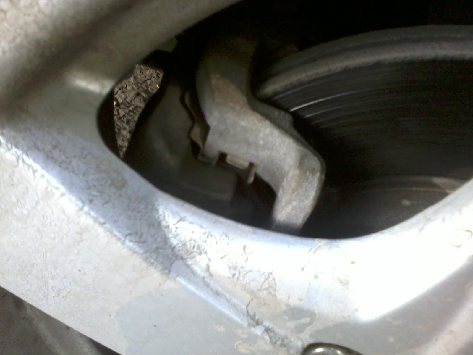

по колодкам- я вот смотрю фото, вот колодки с "усами"
у меня явно не такие, видно что на этих нет ушей по бокам.
скорее всего у меня такие
вот фото суппорта( не совсем удачный ракурс, но звыняете)))
такие тоже бывают нескольких видов?

третьи это барабанные ручника(НЕ ПОЙМУ ПОЧЕМУ ИХ В ТЕМЕ ТРЕТЬИМИ величают).а по супорту видно что с ушами колодки получается что A21-6GN3501080A. у меня такие стоят.

вот! а грил что по фото не получится вычислить))))
про третьи да, только смуту вносят для тех,кто слабо пока ориентируются.
значит определились- бывают два вида колодок.
на Амулет кстати тоже две разновидности суппортов. но у нас я встречал только с ушами.
видимо и для Элары это справедливо.
в России видимо иные моменты на этот счет.
там вобще черт ногу сломит- машины у них и китай, и автотор, и тагаз.
у нас же только китай был.
теперь, очень был бы благодарен, если бы кто подсказал с какого авто пойдут сюда колодки.

Ни с какого :-D А аналоги вот такие
NiBK-PN0503, XJL D8684, Sangsin SP2092- без датчика износа колодок, но с пискуном!
DAfmi D220 и TSN 21373 - с датчиками износа колодок.
Пусть учаться по номерам работать.Это прошлый век,спрашивать с какой машины.Мало того,так ещё и ошибиться можно.
