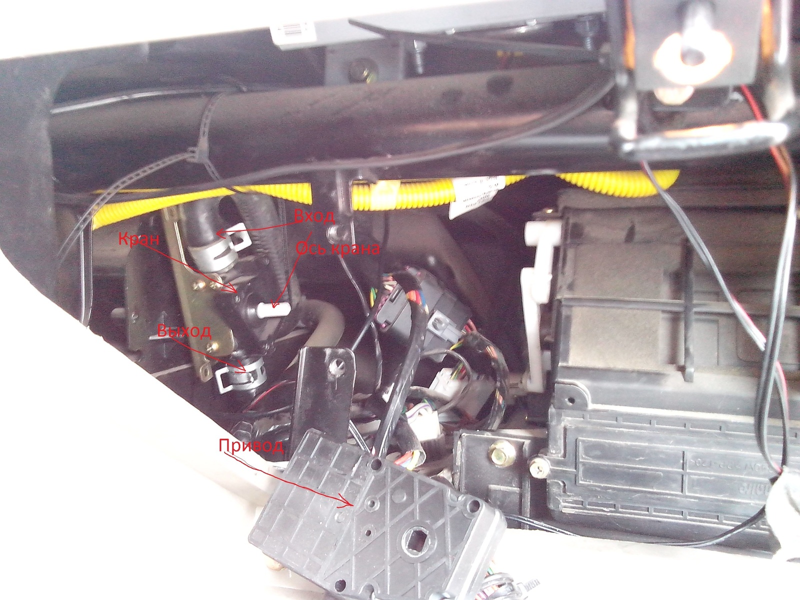

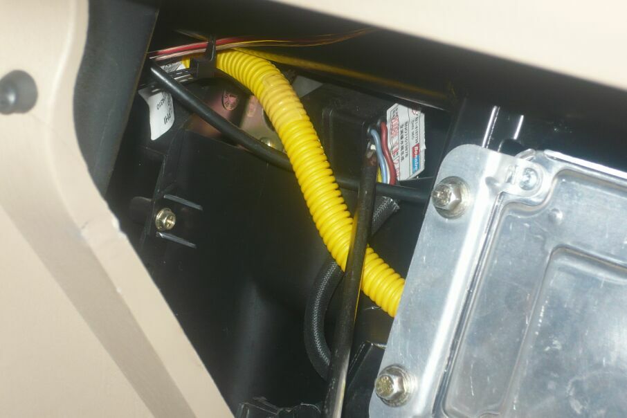

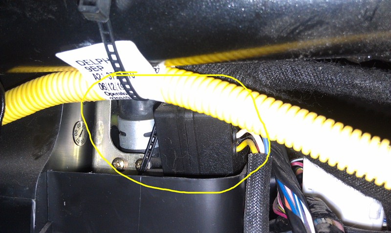

Отвёртка упирается в кран,а патрубки так хрен увидишь.Нужно приглядываться.

Вот что вчера сфоткал.
Я так понял, что у меня на 4 трубки. А этот кран вообще для чего нужен?

а действительно для чего этот кран?

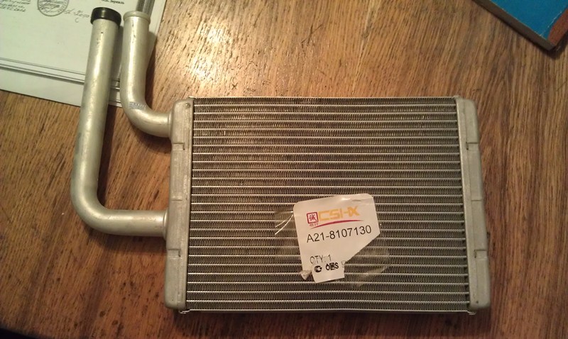

Делал запрос на http://chery.net.ua/ по поводу - какой радиатор стоит. Вот ответ.
Согласно сборочной документации изготовителя, на Вашем автомобиле установлен радиатор A21-8107130BB с выходом для клапана (т.н.крана печки)

Возьму 2-х трубную. Как на красном форуме сказали, кран - н...й не нужен. 2-х - 450гр, 4-х - 580 гр., вроде так.

Заказал через http://chery-shop.com.ua. Нашел у нас на сайте инфу в рекламе. Самое главное - есть в наличии и цена 283,13гр. Официалы просили около 400-430 гр.
Теперь жду пока Новая почта привезет. Будем менять, постараюсь сделать фотоотчет.

Радиатор получил. Теперь жду возможности заменить. У меня в городе только одни ребята занимаются подобными делами. а у них очередь чуть ли не на месяц вперед. Сам на разборку не решусь.

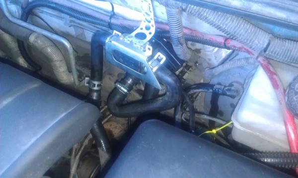

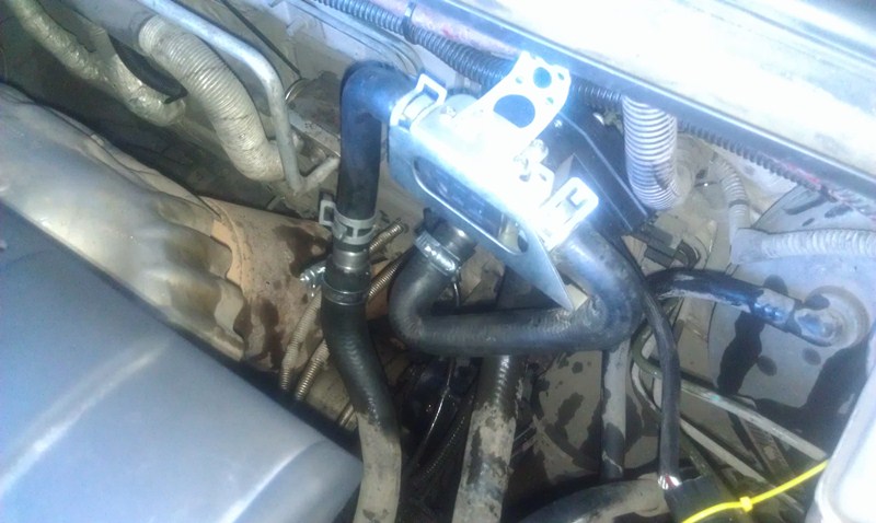

Тут еще читаю красный форум, решаю что делать с краном печки. Убрать вообще или перенести под капот, поставить на вход. Кстати, там так и советовали одному человечку.

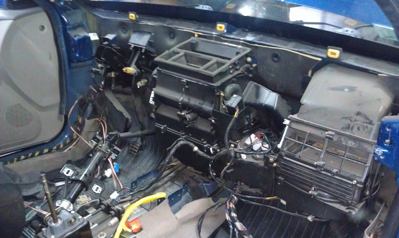

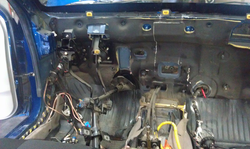

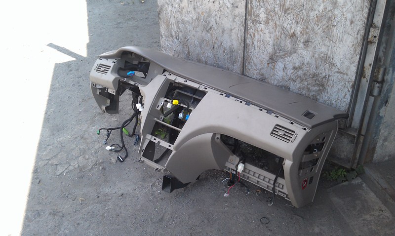

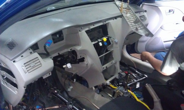

Замена радиатора печки.
Вообщем, заменили мне радиатор. У меня был 4-х трубный, поставили 2-х, а кран (клапан), перенесли под капот. Вот немного фото.
Помогла инструкция с русского сайта.

Сообщение Re: Печка! (или как согреться в Эларе?)

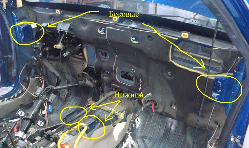

а торпеду геморно снимать? не ну не то шоб я совсем не знаком с этим делом. но в эларе не знаю
Чт июл 19, 2012 21:36
Зарегистрирован: Пн апр 07, 2008 19:07
Сообщения: 273
Откуда: Pershik, Dnepr reg.
Если честно, то знающему человеку - не очень. Я же не сам снимал. Вообще, она держится на 8-и болтах. Смотри на фото.
Снять все панели пласмасовые просто. Самый гемор - отключить все разьемы и не забыть где что стояло.

Добрался до краника, вот фото. Можно снять не снимая "торпеду", печка у меня 4-х трубная(выводная). Краник чистый и работает нормально, он уменьшает проток через печку тосола тем самым уменьшая её производительность, ещё и заслонка закрывает циркуляцию воздуха через неё. Угол закрытия краника прямо пропорционален углу регулятора температуры(ручки на приборке)(у меня не климат).
Ссылка на видео: http://files.ix.ua/5yjzi2f2f2dc/1.3gp извените что такой большой файл. Попробую "продуть" печку сжатым воздухом, будет серьёзное сопротивление значит забита. Хотя неизвестно какое сопротивление вносит нормальная (новая). Я имею ввиду пропускную способность. Подключил к подаче шланг и кинул его в бачёк- результат при небольшом газе поток в полную трубу и нормального давления, при холостых небольшой. Обратка с печки в 3 спички. Вот поэтому я решил добраться до краника, однако с ним всё ок. Короче если продуть неудастся буду ставить насос от "Газельки"например.
Комментарий к файлу: Вот примерно так всё выглядит.

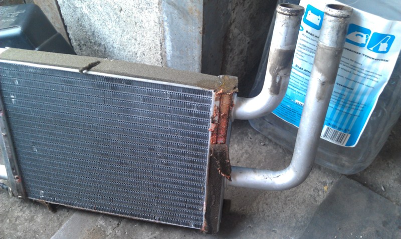

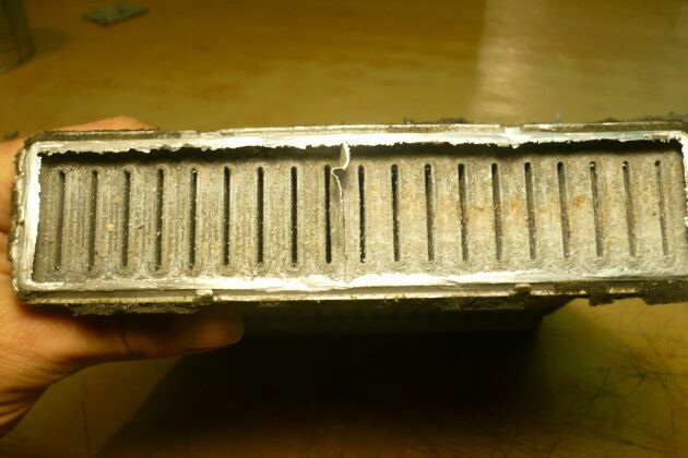

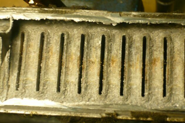

Насос,масос,продувка,всё это полная ерунда.Могу со 100% вероятностью сказать,что радиатор печки у тебя забит.
Данный радиатор с Кукушки,до разборки промывался кислотой и водой,специальной установкой в течении 15 минут.Пузырей и газов было не меряно,но как видите6 даже такая промывка не смогла его очистить до конца.Если бы промывали час,то тогда бы отмылась полностью.
Комментарий к файлу: Это радиатор печки
