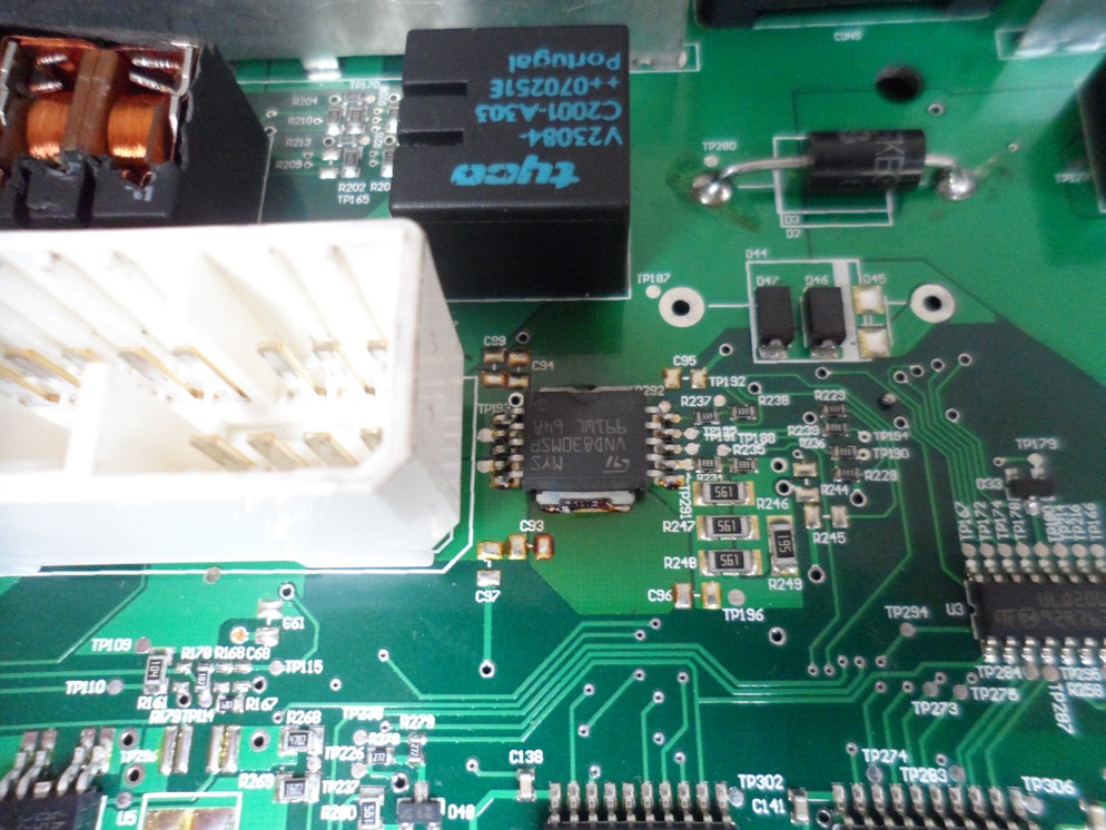

Здравствуйте. подскажите пожалуйста, как выглядит реле поворотов или микросхема поворотов,где она находится? проблема такая: постоянно горят лампы аварийки и поворотов, потухают только тогда, когда снимаю клейма. сказали что в самом блоке полетела микросхема.(на фото в центре) что подскажите? где купить ?
П'ят листопада 22, 2013 10:18
Повідомлення Re: не мигают повороты и аварийка
Отдельно реле на поворотники на этом блоке нет.Там стоят ключи и управляются они процессором.Ни чего ты не сделаешь,кроме как заменить блок целиком.Номер его A21-3600030
П'ят листопада 22, 2013 11:20

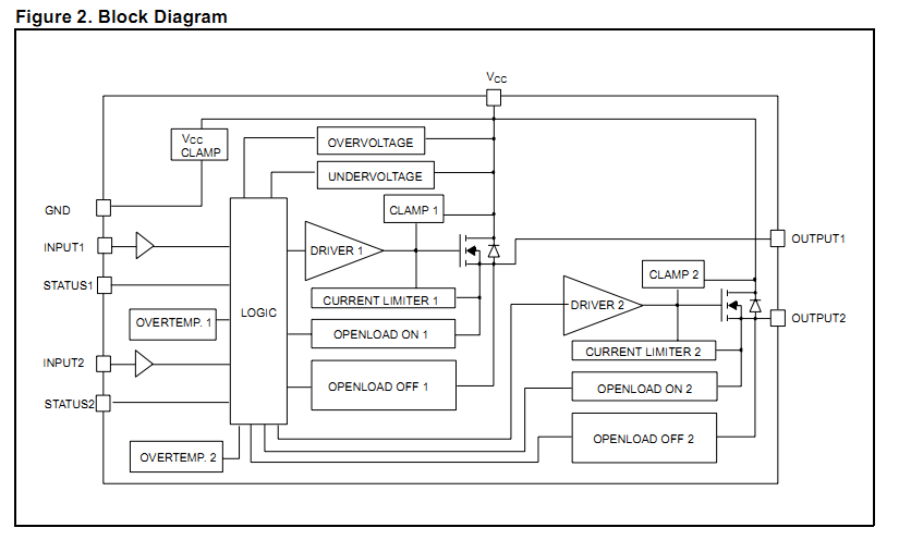

Ну в общем если купить эту ерундень(ключ-микруху) и отдать электронщику чтобы заменил,то должно всё заработать по идее.Эта микруха действительно ключ,ниже её схему привожу.Номер твоей VND830MSP-E цена этой хрени копейки.Даташит на микруху http://datasheet.su/datasheet/STMicroel ... ND830MSP-E
П'ят листопада 22, 2013 11:28
Кстати советую,прежде чем ставить исправный блок на место,посмотреть что прежний хозяин запихнул в поворотники.А то щас это модно стало,идиотская привычка пихать во все дыры светодиоды,а потом сокрушаться что ни хрена не работает.

купил на местном радио рынке микруху за 50 гривен (200 рублей) и за столько-же ее перепаяли . все отлично работает!

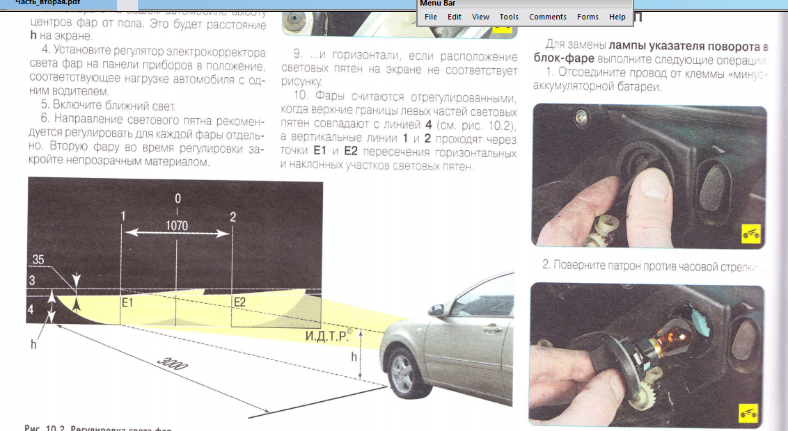

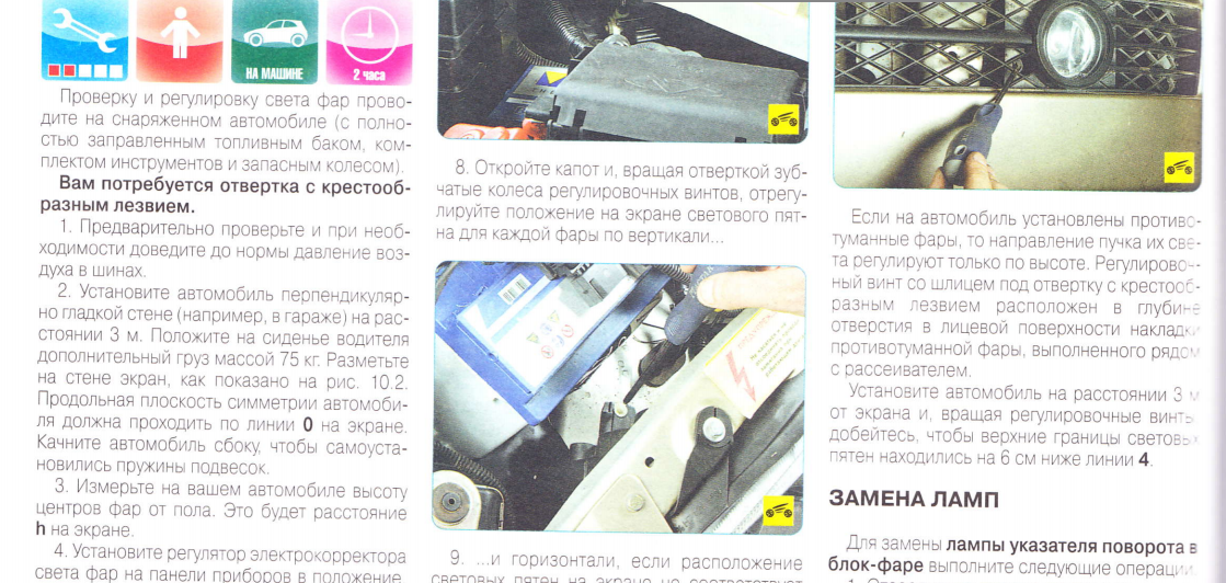

чтобы отрегулировать свет самому, есть какая-нибудь разметка для стены и фар? напишите если кто-знает
Пон грудня 16, 2013 14:05
Повідомлень: 1761
Звідки: Запоріжжя. Україна.
Повідомлення Re: Регулировка света
воть) взято с книжки по ремонту, правда двумя частями но понять можно.

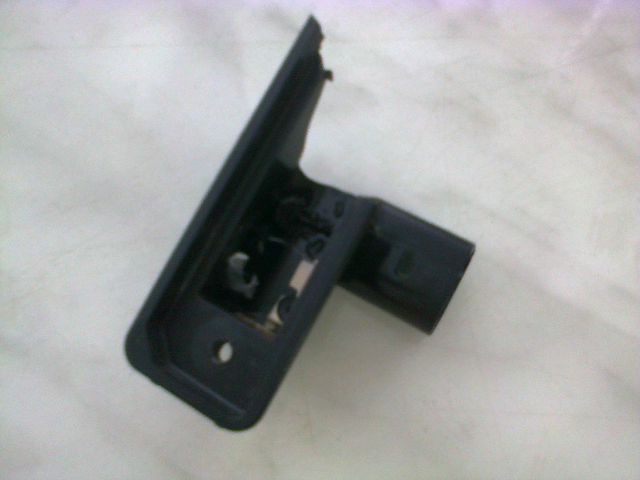

Разбирал, чтобы заменить перегоревшую лампу, а он взял, и разломался пополам. Причем вторая часть пропала где-то в недрах крышки багажника.
Поэтому вопрос: может быть, у кого-то найдется такой же неиспользуемый плафон или весь фонарь в сборе? Уж очень не хочется покупать ненужный комплект из жгута проводов и двух фонаряей(A21-3717010) по заоблачным теперь ценам.
