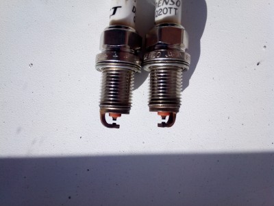

заменил свечи, по крайней мере показания мгновенного расхода упали
ниже фото тех что стояли, прошли 1-2 тыс.

Повідомлення Re: расход топлива в Элара!
taxxer написав:
тех что стояли.
Это вообще не этой машины свечи.

Повідомлень: 495
Автомобиль: Eastar 1.8
я уже понял, что они нам не подходят,
но почему, что с ними не так

Повідомлень: 4707
Звідки: Київ. Україна.
учим мат часть по свечам
в инете инфы валом
Чет червня 25, 2015 11:01
taxxer написав:
Не знаю,я всегда ставил эти NGK BKR6ETA-10 9 (каталажный номер7998).

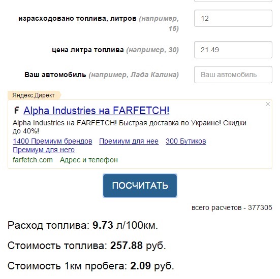

у меня в городе вот такой расход, как по мне не плохо.
перед поездкой на море, аптять) заправка до полного и решил посчитать расход только в городском цикле
в общем показатели радуют как для Элары.
+скидка 1 гр на литр (акция) в общем красота
на фото не вошёл пробег. в общем на 12 л, пробежал 123км.
и цена топлива с скидкой 20.49гр, за литр.
пробачте, что вартість палива у рублях вказана :D
