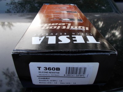

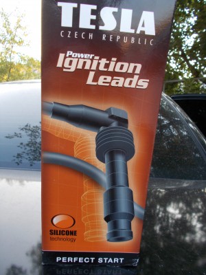

Аналог проводов высокого напряжения на Элары, Амулет, Е5 и Форза с движком 1.5 - Tesla T360B (Чехия).
Проверено, стоят у меня.

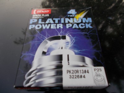

Свечи от Denso на движок 1.5 - PK20R13 платина.
Проверено - стоят у меня.

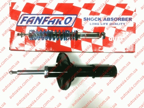

Любителям масляных амо - на перед бюджетный по сегодняшним меркам вариант - Fanfaro. На сайте АвтоАзии идет под оригинальным родным номером - A21-2905010. Поставил себе - понравилось. Текущая цена - 720 грн.

Как ходят. Какая жесткость по сравнению с родными?

А на Элару 2.0?

Провода длиннее чем родные, качество колпачков значительно хуже, садятся не до конца ( чуть выше чем родные, но мусор в колодцы не попадает).Работают нормально.

Ходят хорошо. Не текут. По ощущениям - сдержаннее но при этом мягче. В общем, доволен.

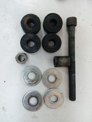

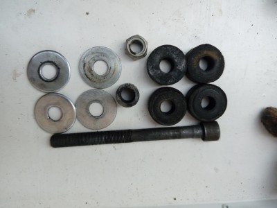

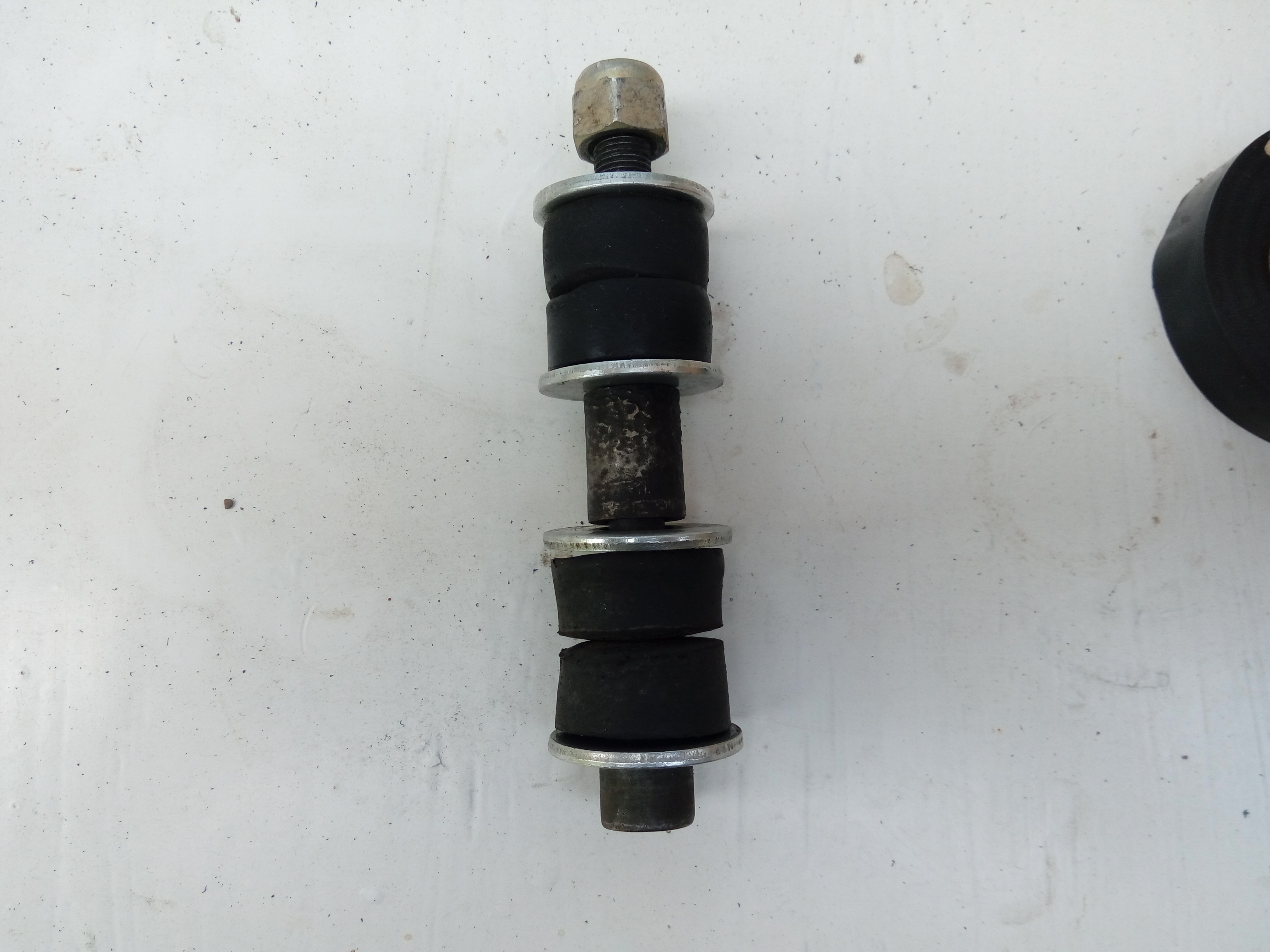

Пришли в негодность стойки стабилизаторов. Хотел взять оригинал Митсубици 230 грн, но жаба задавила - болт , втулка и несколько резинок - от 100 полный хлам и от 150 грн более менее. Решил собрать сам.
Было куплено:
Болт ГБЦ 2108 - 2 штуки - 30 грн.(взял старого образца под внутренний шестигранник)
втулки стойки стабилизатора ГАЗ 3110 - комплект(прям блистером продавались) 8 штук 40 грн.( одни из самых дорогих))) жаль полиуретана в наличии небыло.
Гайка м12 самоконтрящаяся - 2 шт 8 грн.
Шайба широкая м12 - 8 шт. 16 грн.
втулка реактивной тяги 2101 - валялась в гараже одна штука - распилил пополам - получилось 2 втулки по 27 мм.( цена в магазине 8 грн.) Валяется в любом гараже тазовода вместе со старыми тягами.))) Идеально подходит под болт м12.
На каждой резиновой втулке было снято 3-4 мм. ( или надо будет сильно нагрузить машину чтоб одеть втулку - можно болт длиннее взять, но я решил снять на наждаке.) Выглядит намного прочнее оригинальных, на ходу стало как то пожестче и собранней и тише. Ресурс время покажет, но явно лучше родных - на драйве люди по 3 года на подобных наезжали на Лансерах. Собралось и установилось без проблем. Итого за 100 грн. получаем комплект усиленных стоек стабилизатора на каленном болту м12 с мощными резинками и широкими шайбами- прям джиперские. На фото стойки отходили уже примерно 1 тыс км. ни трещин, ни отслоений нет, нижние резинки плотно вошли в углубление в рычаге, верхние обжались по стабилизатору.

Смотрел на них, показались мне хлипкими какими-то. До этого уже брал febest - не прошли даже 10 тыс. Ну теперь уж наверняка походят. Управляемость улучшилась, даже удивился.

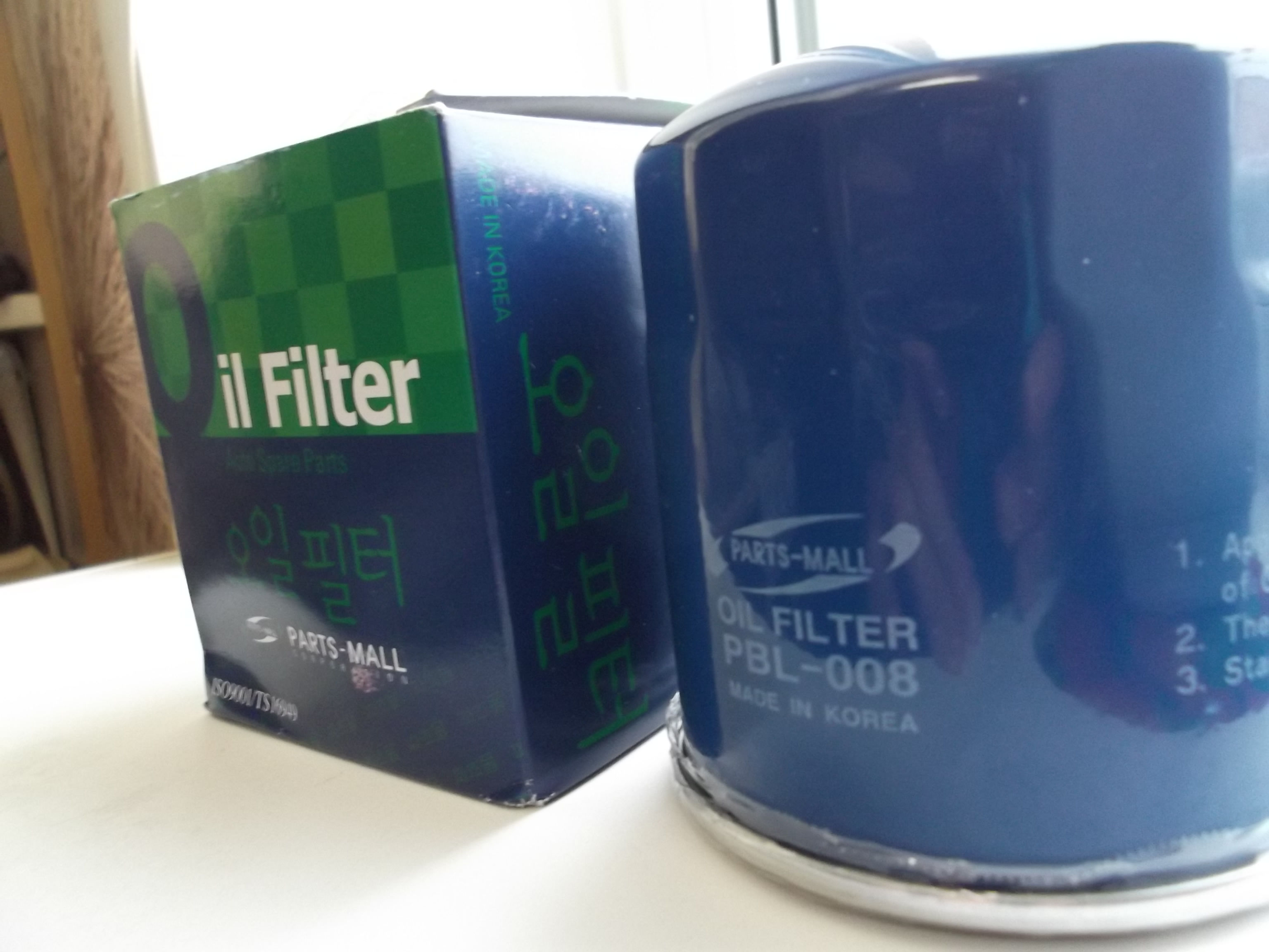

Аналог фильтра масляного для Элары 2.0 АСТЕСО. MADE IN KOREA , PBL-008 PARTS-MALL .Цена 90 гр.
