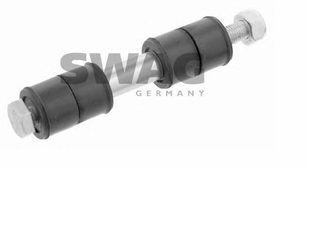

Стойки стабилизатора MR954887. от мицика

Varelik, стойка такая?
резьба М 10х1,25 длинна 136 мм

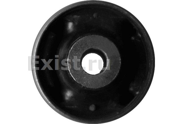

General Motors-оригинал 96 391 856 Сайлентблок переднегно рычага (горизонтальный) от LACETTI ; NUBIRA ; OPTRA (J200)
Внутренний диаметр нужно рассверлить с 12 до 14мм, мощьнее мицубишевского и стоит 45грн на экзисте
