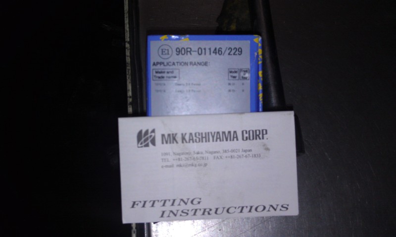

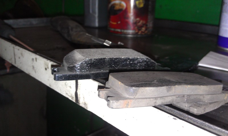

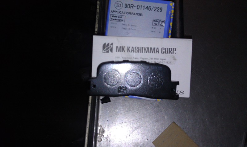

Заменил задние тормозные колодки.
Поставил Kashiyama 90R-01146/229. На коробке написано -Toyota Camry 2.4/3.0. Встали как родные, без всяких там доработок напильником.
IMAG0034.jpg [ 67.81 КБ | Просмотров: 2000 ]
IMAG0031.jpg [ 63.22 КБ | Просмотров: 2000 ]
IMAG0029.jpg [ 50.52 КБ | Просмотров: 2000 ]
