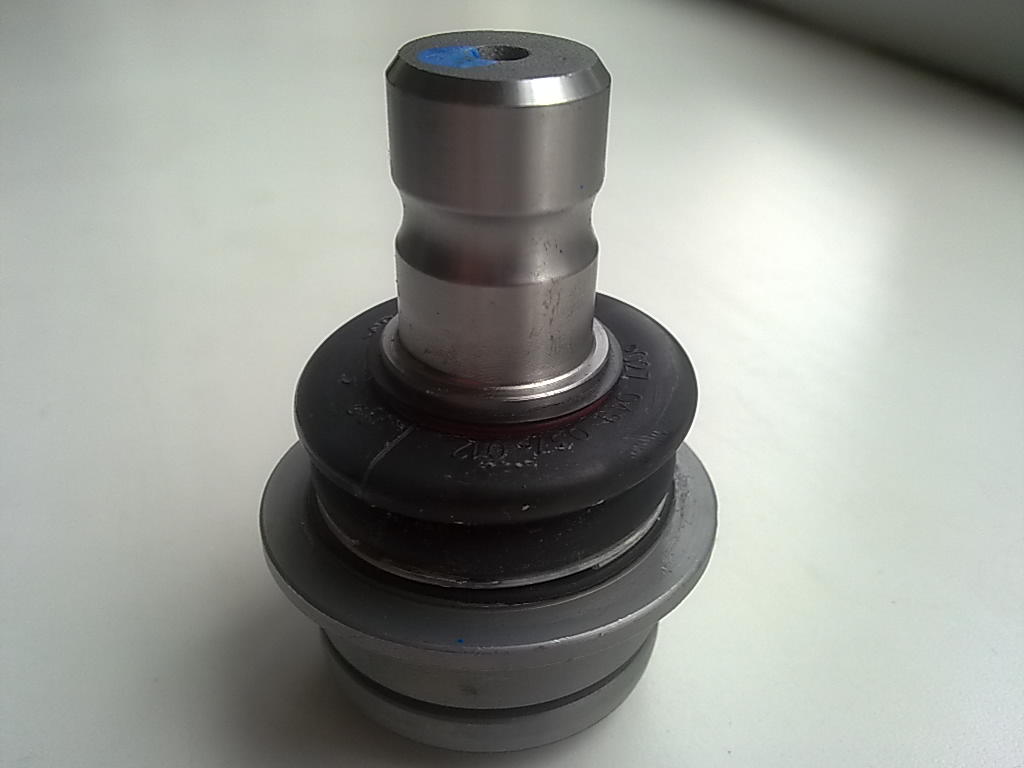

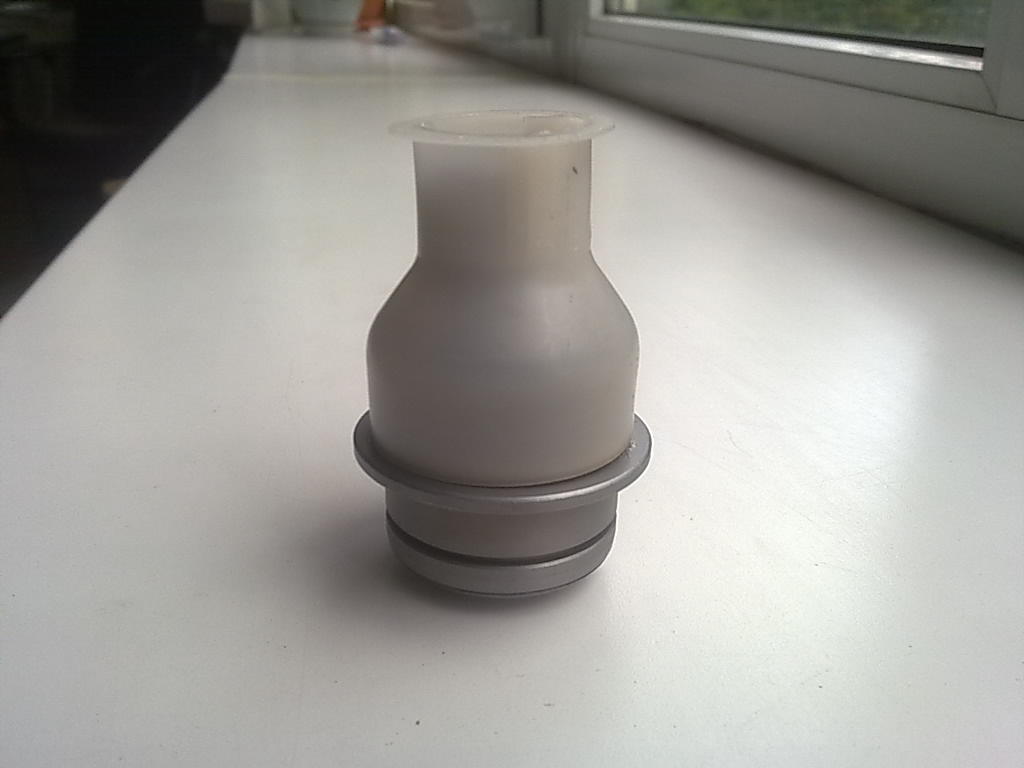

Получил у Укравто оригинальную шаровую. Запрессую в снятый рычаг и будет запасной.
