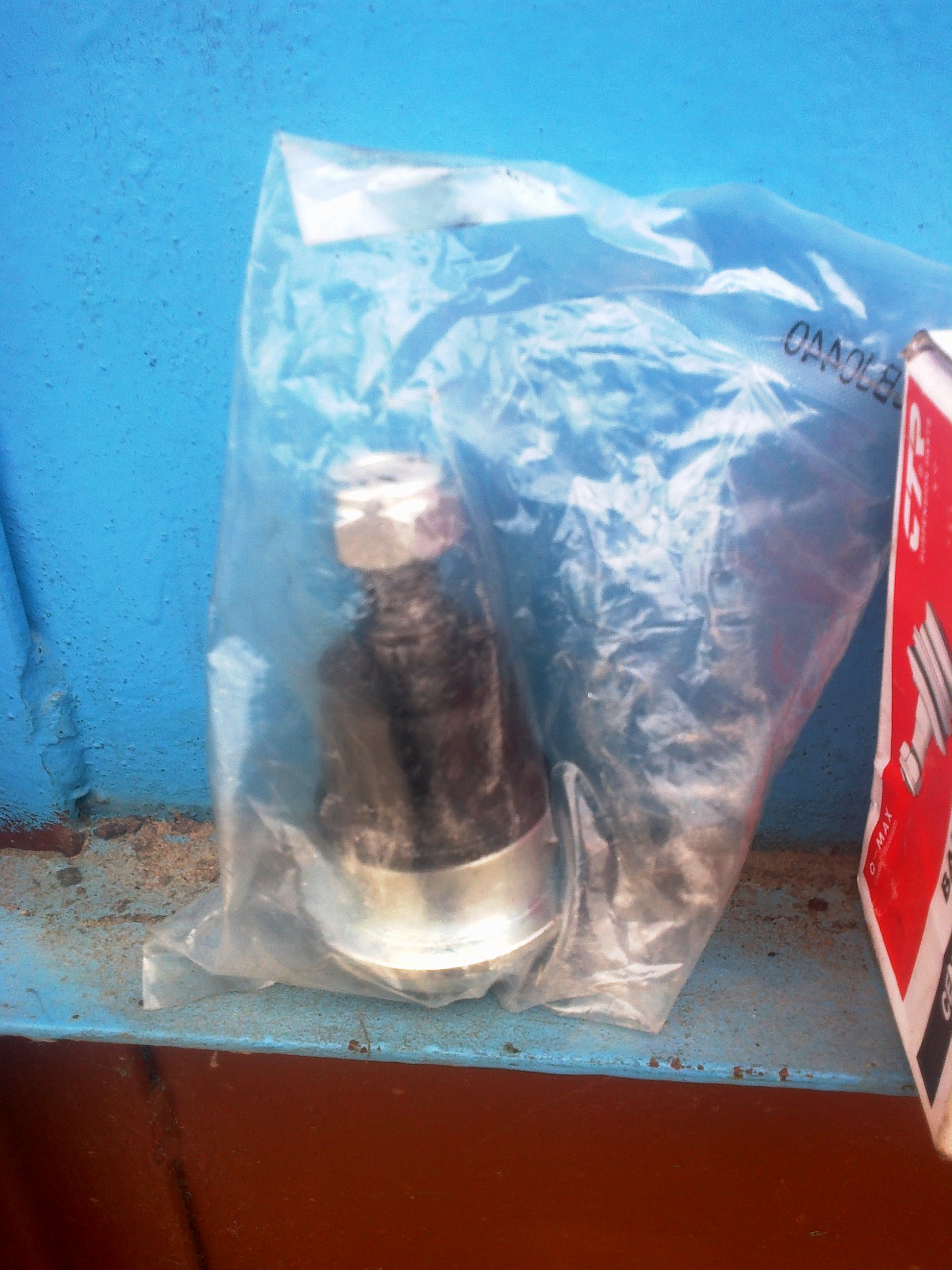

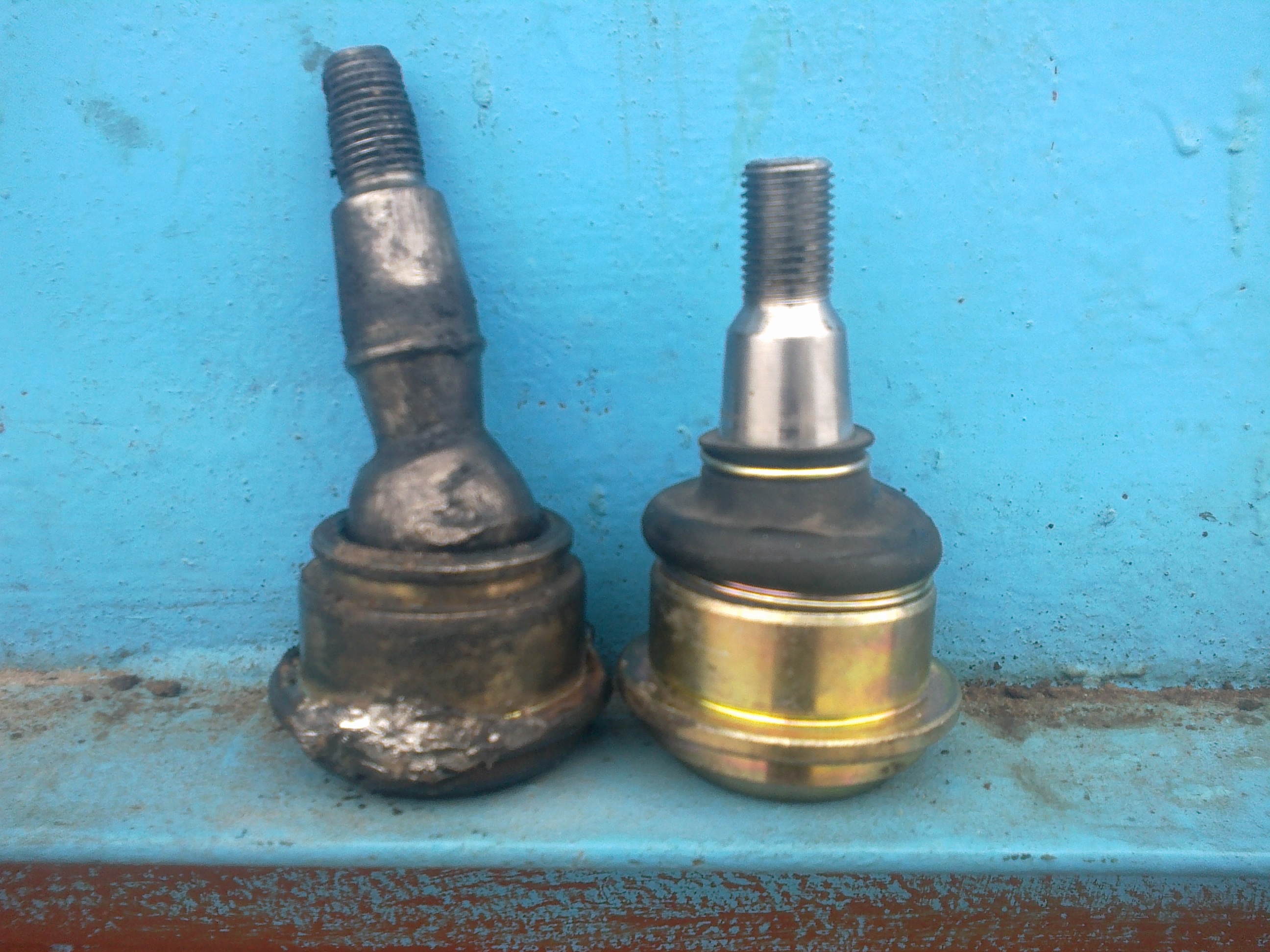

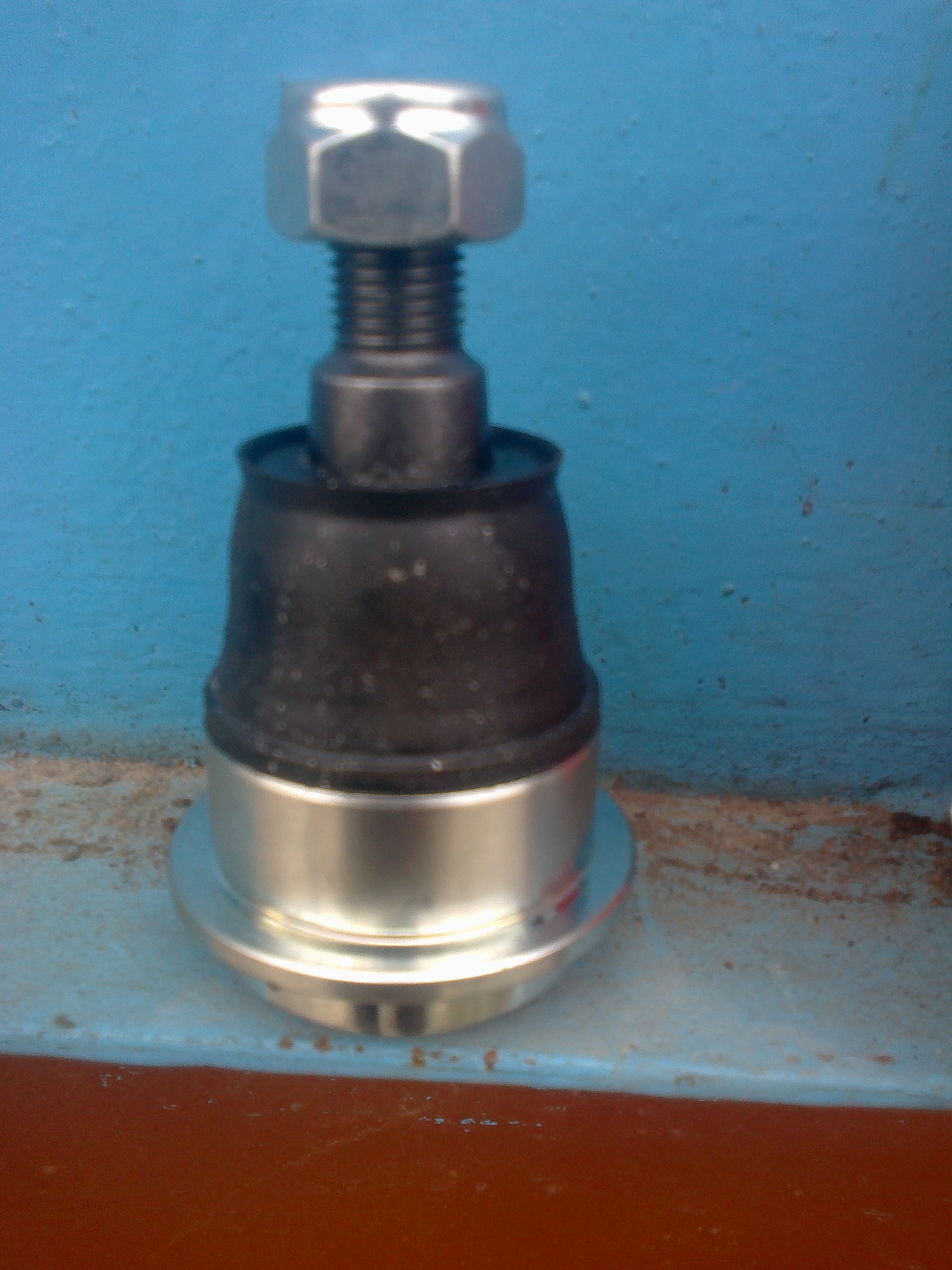

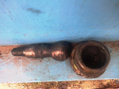

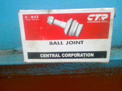

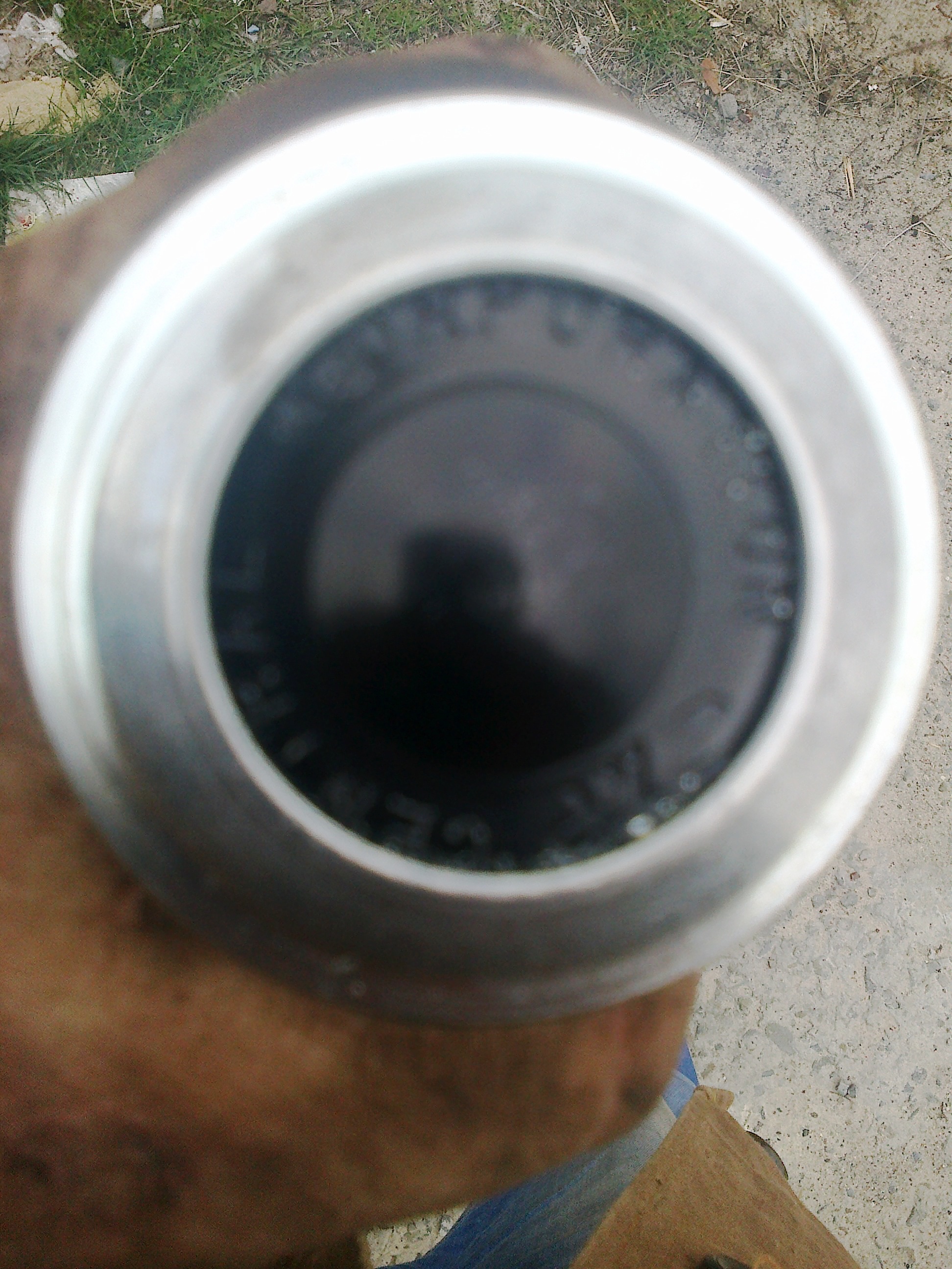

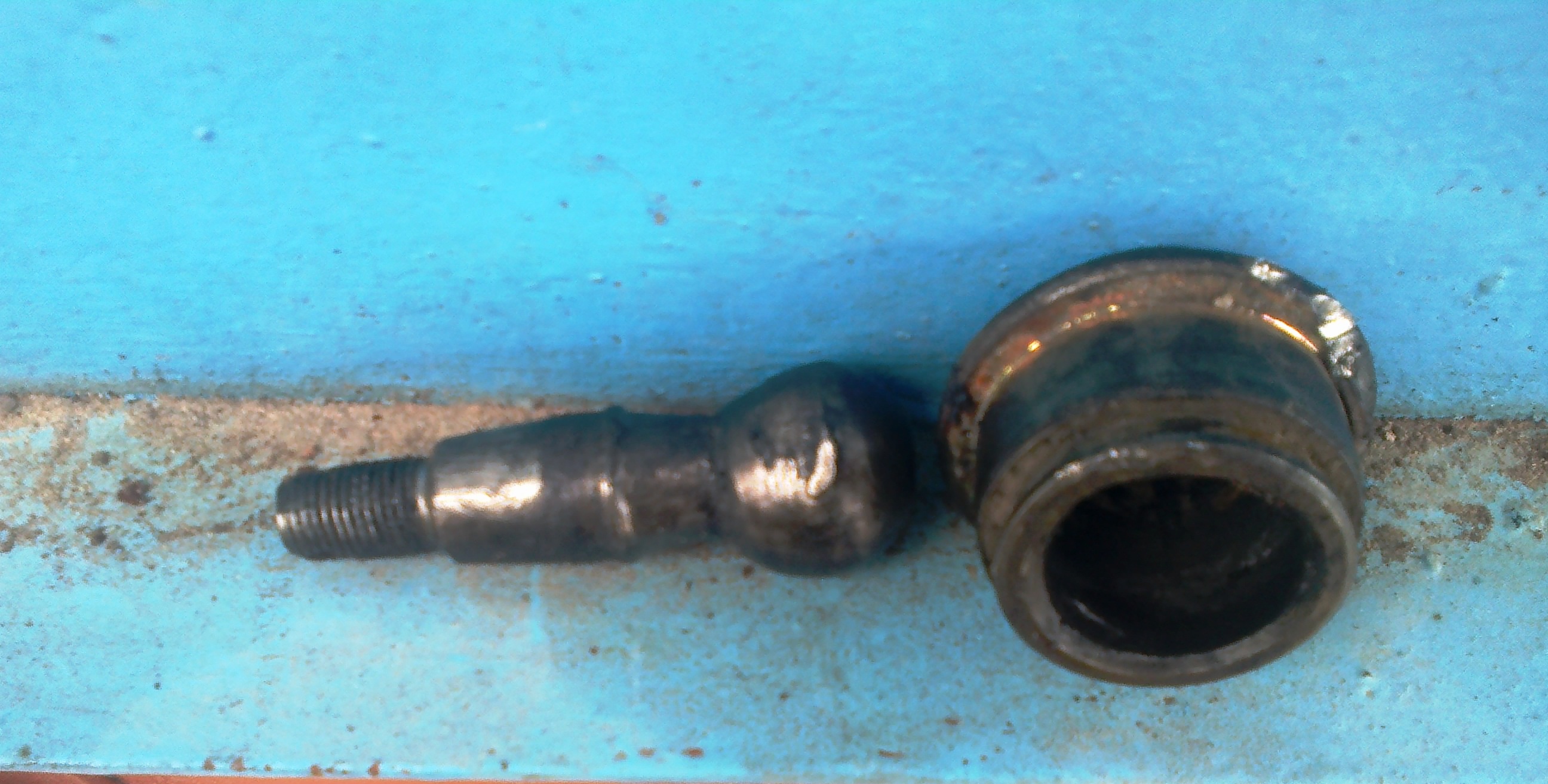

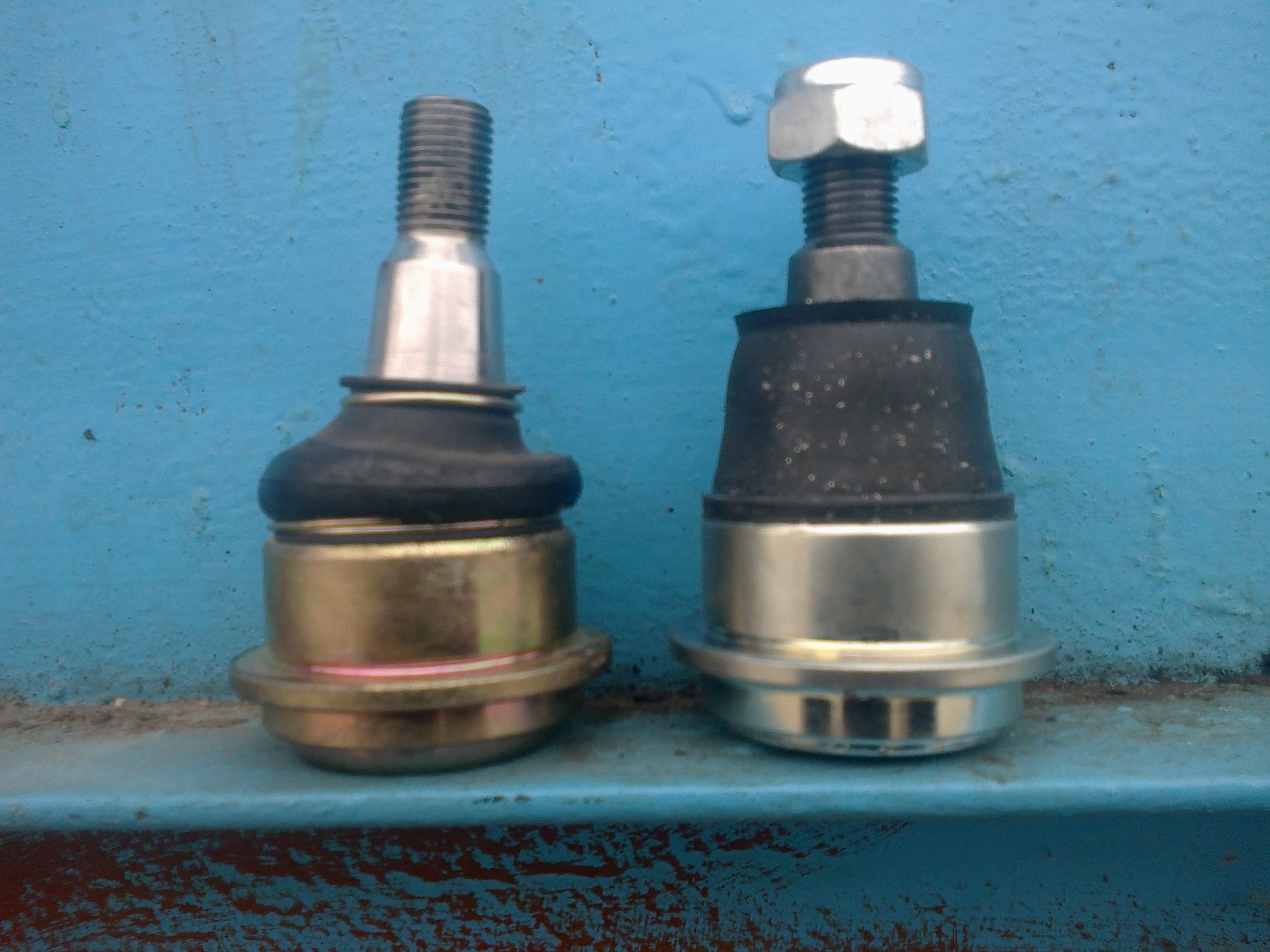

Менял сегодня задние шаровые. Поставил фирмы CTR. До этого стояли не известного производства. После 5 тыс. км вырвало снова. При покупке, говорили "оригинал". Пришли шаровые замотанными в полиэтиленовый кулёк и замотанные скотчем. И ещё при установке, не подходили по наружному диаметру, пришлось стачивать на наждаке.
Фото прилагаю.

О базарных писал уже выше. В акурат 5 тыс. и обрыв с последующей заменой ступицы. Пока юзаем STR. Ещё не стучат.
