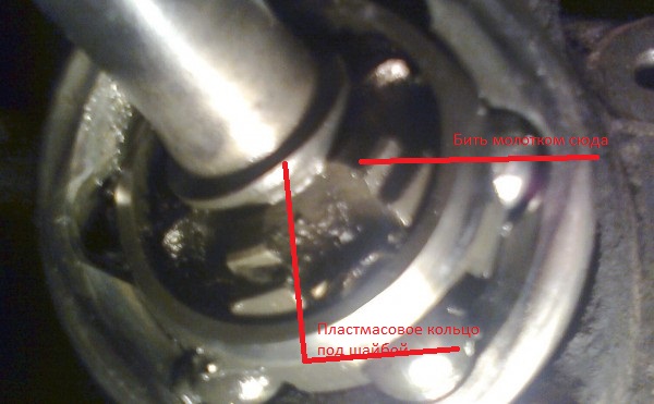

Вчера менял пыльник наружной гранаты,кольца стопорного там нету,нужно просто сбивать молотком без фанатизма.Бить по средней(шлицевой) части-3-4 удара и граната в руке.Когда бьете молотком,старайтесь не повредить пластмасовое колечко под шайбой средней части гранаты,я когда бил позно увидел и погнул немного шайбу.Пласмаска там наверное стоит для правильного зазора при сборке.Колечко стопорное есть,но оно на самом конце шлицов вала и его трогать не надо!!!Удачки всем.

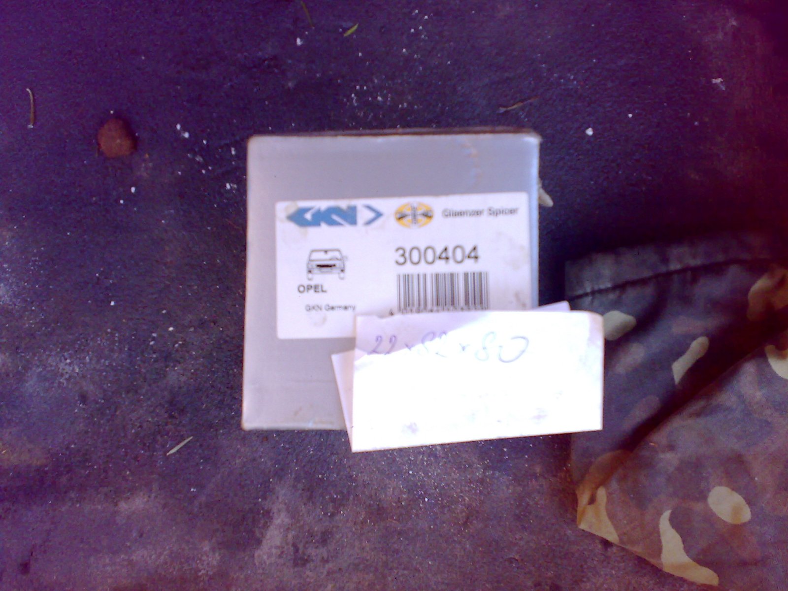

Вот пришел в магазин с такими размерами:22*82*80 и купил с какого то опеля,вроде за 60 грн не помню точно. И еще, Стопорного кольца,такого что надо снимать круглогубцами у меня на гранате небыло,может на истаре и есть :D , на валу(в самом конце),тоесть в самой гранате,есть проточка в которой и находится колечко заподлицо!

Конструкция одинаковая и на Ауди, и на М-2141, и на Истаре 1 к 1, менял неоднократно и отвертками разжимал, на Истаре пасатижами, кольцо видно, если по вашей фотографии, то как раз там где грязь набилась, между красными указателями, в прорези.

нетуууууу!!!, там никаких прорезей,как говорят в одесе:не учите меня жить!!! И не грязь там ,а смазка.Повторяю на гранате нету стопора и проточки нету!!! :viking:
