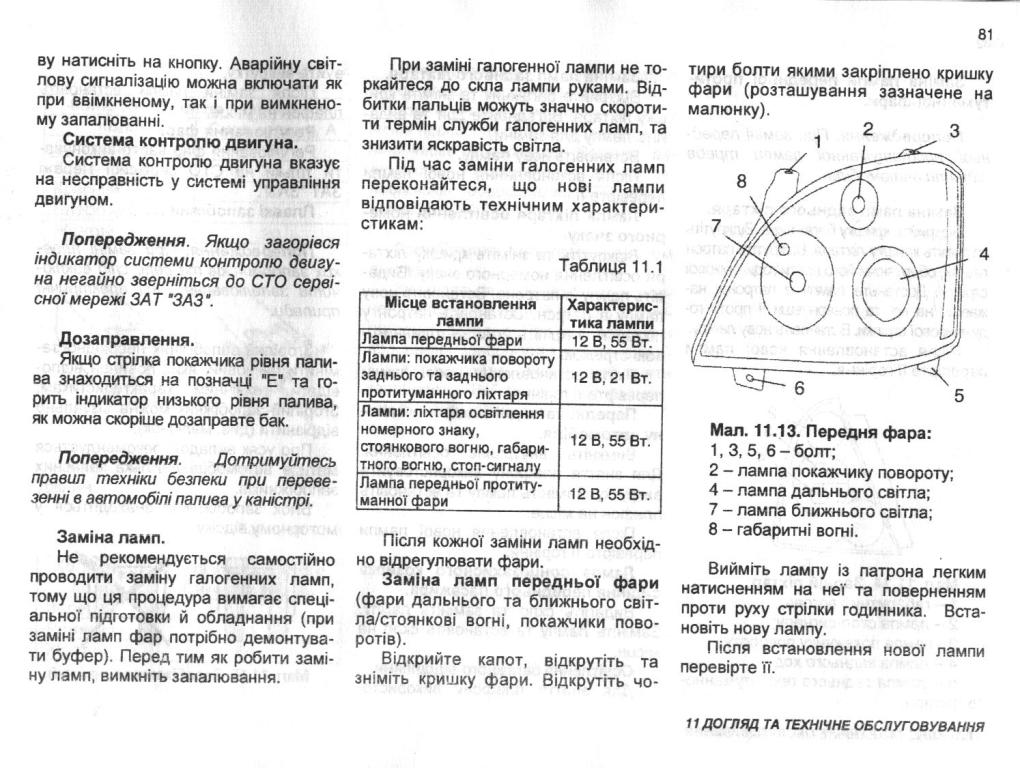

Причем здесь бампер? В мануале сказано, что снимать бампер нужно при замене противотуманок. Описание замены ламп в головных фарах простое, понятное и с картинкой (в украинском мануале). Sunwell просто поленился в мануал заглянуть

После поста Vasily не поленился - посмотрел "руководство по эксплуатации" - это все, что у меня есть по Эларе, кроме сервисной книжки - там только про выключатели - как и что дергать/нажимать, а про замену лампочек ничего нет.. Видимо, есть мануал с более детальным описанием - сейчас гляну по сети, буду качать, смотреть.

Раздел 11 "Догляд та технічне обслуговування". Точнее, стр. 81
Чет червня 05, 2008 14:07
Спасибо!! Теперь понятно - буду пробовать.

Vasily написав:
Мдя :sad: :-(
Что-то у Вас ребята не то :(
пункт 4 на рисунке это как дальний, а пункт 7 ближний,
а у меня всё наоборот... вживьём... :P
Скажите пожалуйста, а у Вас то как на самом деле... :sad: 8-)
Где ближний и где дальний :? :-(
Нед червня 08, 2008 14:27 ICQ WWW
З нами з: П'ят січня 18, 2008 14:49
Повідомлень: 118
Marat M. Akhmetov написав:
У нас на самом деле так же, как и у вас. 7 - дальний, 4 - ближний. А у авторов мануала глаза, как у Крамарова
Нед червня 08, 2008 20:00
Повідомлень: 298
Автомобиль: FFocus 1,8SE Ghia
Vasily написав:
Вот так :o 8-)
Поэтому не верь глазам своим :x
вот этим писарям... или писарчукам :-D
Для того и форумы, чтобы помогать друг другу и к написанному, иногда,
относиться скептически .... с поправкой на ветер... или на дурака???
