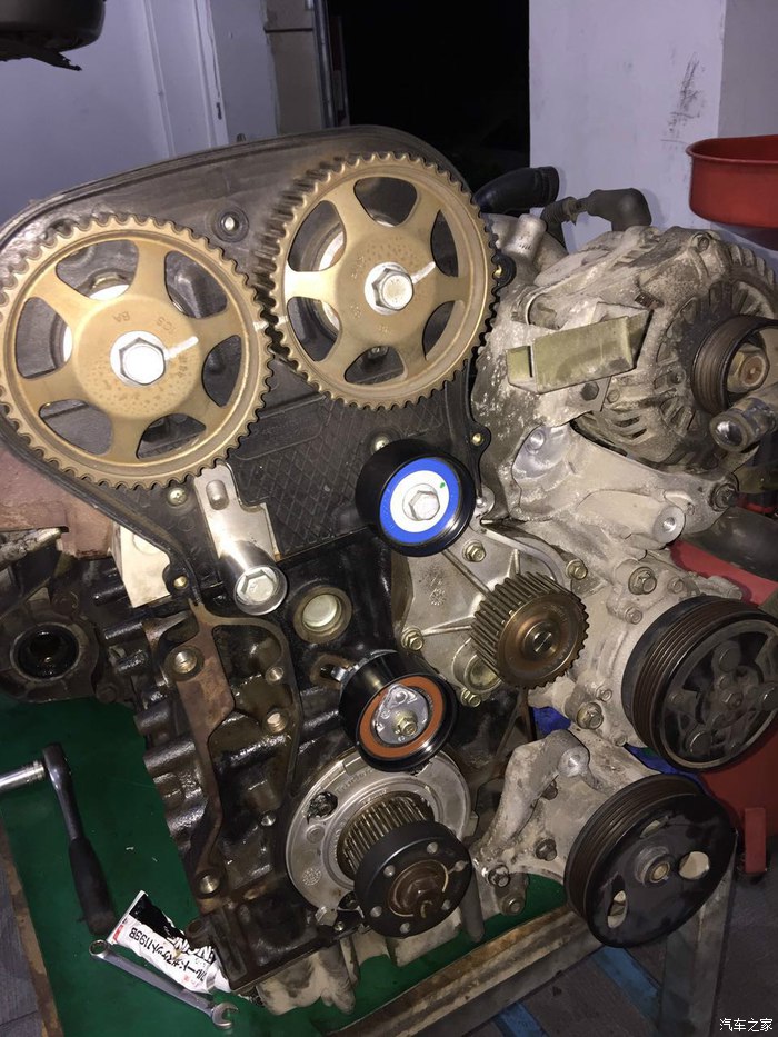

Итак, ура, свершилось. Сегодня заменили 3 ролика и ремень. Всё встало как родное, только зря переживал. Что ставил и какие ролики покупал есть инфа выше.
За совместимость ручаюсь головой.

Или механик :-D кстати с болтом поосторожнее,новый ролик тоньше,соответственно болт становится длинее.Были случаи облома болта при затяжке и кусок оставался в блоке,та ещё операция.

Натяжной (новый)просто супер. Использовал такой и в Джаге и в Эларе. Конструктивно выполнен копия Приора. Только натягивается гораздо легче,благодаря отвтерстию под шестигранник.

Повідомлення Re: Замена ролику 473Н-1007060 на неоригинал
Ролик-натяжитель - INA 531 0776 10 не подошел на Чери Кимо 2008 г.в. - слишком большое натяжение ремня грм получается
Этот аналог советуют с форума Chery Fora (Элара) - так в этом автомобиле 3 (ТРИ!!!) ролика а в Кимо 2 (ДВА!!!) - как раз третий ролик подругому распределяет нагрузку на обводной и ,судя по отзывам, подходит. Но на Кимо где два ролика получается очень сильное натяжение ремня ГРМ- так что и натяжной ролик не "ходит" то есть работает натяжной работает как обводной.
Сам купил такой ролик, выточил у токаря необходимые шайбы - буду все это дело продавать
Вів лютого 14, 2017 0:14
З нами з: Сер липня 01, 2015 13:48
Повідомлень: 128
Автомобиль: M11
А если просто меньше натягивать - между метками, или вообще по второй?
