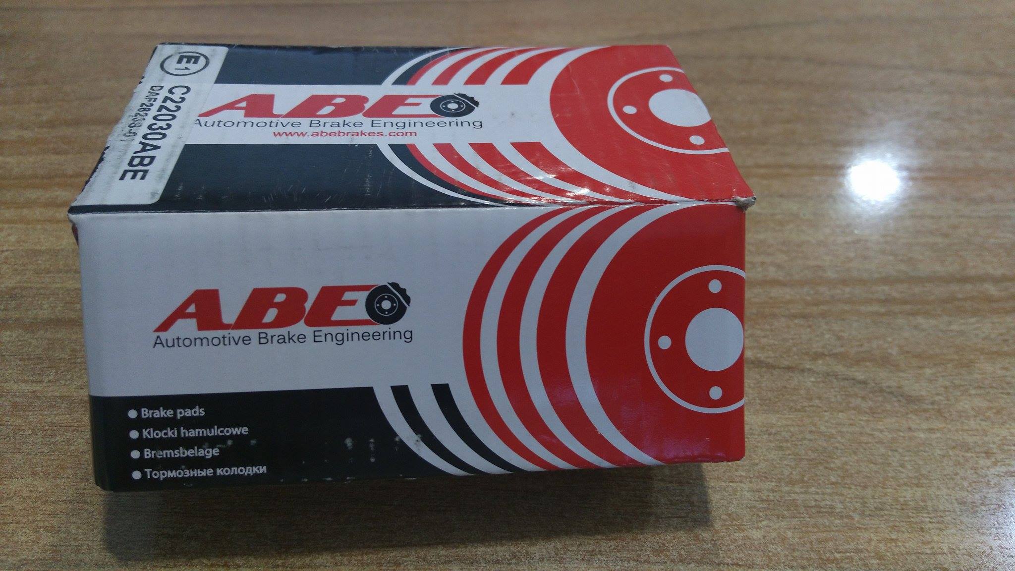

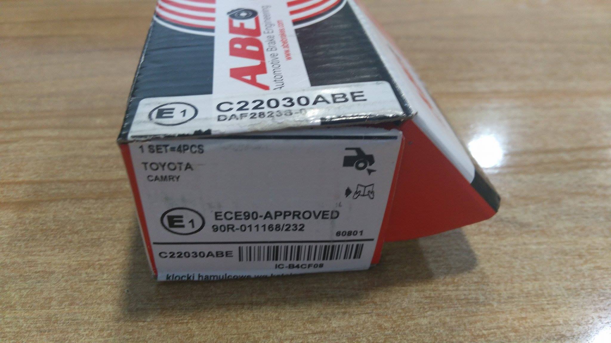

Задние тормозные колодки, подходят 1 в 1. Польша, "АВЕ" №С22030АВЕ от Toyota Camry. Как будут ходить, посмотрим.
