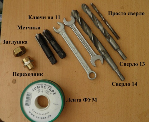

Хочу поделится имфой которую нашол на ресурсе DRAIVE2. Как вариант, он мне больше приглянулся, чем отрывание шайбы с термостата, глушением патрубков, и установкой краника .Далее фото и коментарии автора.
Доработка корпуса термостата (Утепляемся)
Все Фораводы знают — о не адекватной работе отопителя на автомобиле, в зимний период эксплуатации.
Причин этому, несколько – это:
— низкое качество антифриза заливаемого на заводе(он сворачивается и выпадает осадок в виде хлопьев;
-очень тонкие трубки на радиаторе отопления и как
следствие — их «забитие» хлопьями от хренового антифриза;
-слабая циркуляция охлаждающей жидкости.
Боролись с этими факторами: и заменой антифриза, и промывкой радиатора, и установкой дополнительной электрической помпы (споря, какая лучше БОШовская – за 2500р., или ГАЗЕЛЕвская – за 600р.).
И я боролся подобным образом – установив, в конце концов, насос от Газели (работает шумно, но и не течет). Впоследствии он спас автомобиль от перегрева, когда термостат «приказал долго жить».
Но Русский человек – Исследователь!
История уже умалчивает, кто нашел еще одну причину, но выяснилось, что – в корпусе термостата проходное отверстие канала на патрубок печки всего 5мм., и это для шланга 18мм…какая может быть циркуляция. Хоть мотопомпу ставь.
Умельцы выпресовывали патрубок для рассверловки данного отверстия. Я побоялся подобной операции (силумин из которого сделан этот патрубок очень хрупкий) и пошел другим путем.
Вот моя история:
1. Демонтаж корпуса был связан с заменой «почившего» термостата;
2. Посетив сантехнический рынок, были закуплены:
— заглушка;
-переходник;
-комплект метчиков под резьбу переходника;
-сверло Ø14 под метчики;
-сверло Ø13 под рассверловку канала для антифриза;

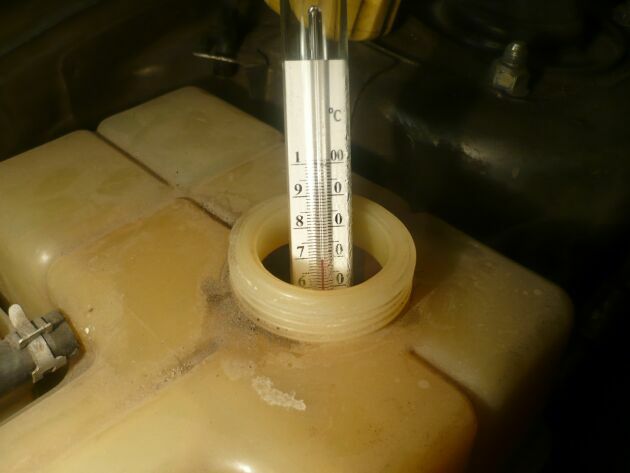

На 4 году жизни всё-таки накрылся мой термостат :-D Блин,как неохота лезть его менять :angry: а придётся.
Замеры температуры проводились при закрытом кранике печки.Градусник в расширбачёк,там у нас течёт охлаждайка.Результаты перед вами.
Комментарий к файлу: 11 минут после заводки
P1050288.JPG [ 39.05 КБ | Просмотров: 5066 ]
Комментарий к файлу: Пока закрыт,но вехний патрубок не ледяной(но и не тёплый)прошло 14 минут после заводки
P1050289.JPG [31.25 КБ]
Комментарий к файлу: Термостат открылся,прошло 17 минут после заводки авто.
P1050290.JPG [33.86 КБ]
Пт дек 21, 2012 7:34

температура жидкости в расширительном бачке не говорит что это температура термостата

Была бы разница в 3 градуса,согласился бы.Но разница в 7-10 градсов наталкивает на мысли.Впрочем завтра всё станет ясно.

если скорость потока низкая то может и больше разница быть
нужно снимать и проверять в кструльке при какой температуре открытие

Anton OpryaВ общем ты был прав.Новый термостат открывается на 87 и закрывается на 84,старый открывается на 84 и закрывается на 80.Скажем так,слегка устал.

та отож, в идеале если есть сомнения, то нужно повесить термометр на выходе из термостата в радиатор

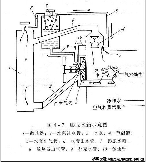

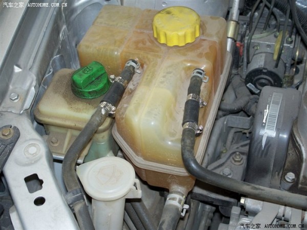

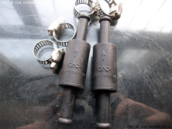

Полистал я эту темку.Много интересного.Может ,кто-то это и делал,однако на китайфоруме делают вот так.Примерно то же,что и на джагах,только ставят два клапана у расширительного бачка.Стрелочки направлены к бачку.Китайцы пишут ,что" оцень холосо"

по Кимовской ветке смотрел, но ни чё так и не понял(( что он перекрывает и когда?На прогревет и понятно ,что ОЖ идёт по малому кругу, а дальше? Стиморол уснановки этого клапана?
Ср янв 02, 2013 17:37
Сообщения: 5709
Откуда: Харьков
Сообщение Re: Печка! (или как согреться в Эларе?)
Получается,что по жаре два этих клапана сбрасывают ОЖ в расширительный,а при более холодных температурах закрыты.Вот в чем прикол :-)
