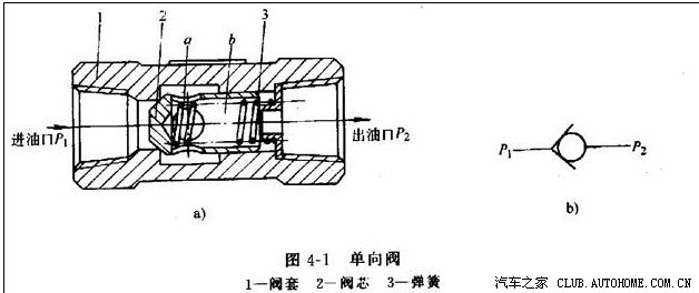

Получается,что по жаре два этих клапана сбрасывают ОЖ в расширительный,а при более холодных температурах закрыты.Вот в чем прикол :-)
Нет.В клапанах стоят шарики.Пока жидкость давит(когда работает двигатель)они закрыты.Как только заглушили,шарики освобождаются и пропускают воздух,скопившийся в патрубках,и саму жидкость в бачёк.
В общем не жди такого эффекта как на Джагге,расширбачёк с его 1 литром тасола,это не радиатор ОЖ спереди машины.Хотите тепла,убирайте байпас на обратку двигателя из термостата.Грубо говоря,промыть радиатор печки,обратку из термостата заглушить,а на вход печки подать(через тройник)и обратку с корпуса термостата и выход на печку.Короче чтобы вся жидкость шла через печку.А чтобы при убавлении температуры в салоне,не перекрыть поток ОЖ,нужно кран на печке открыть и вынуть с него разъём.Тем самым кран будет всё время открыт и воздух будет регулироваться заслонками.

Яша ты не прав .Пружинка в самом клапане имеет такое сопротивление,что расчитана на то,что бы сбрасывать избыточное давление.И это вовсе не зависит от того ,запущен двигатель или заглушен.
Короче .Клапан работет так-давление превысило свою норрму ,он открылся.А если нет ,то он закрыт и циркуляции в этом шунте нет. :)

дедушка юраЯ не знаю,где ты это всё берёшь.Но я говорю о том,что читал лично у тех кто ставил эти клапана.В то что он способен сбрасывать некое давление, просто не верю.Жидкость давит,клапан закрыт.Выключили двигатель и шарик под действием пружинки освобождает проход вот и всё.

Я ж не зря показал чертеж клапана.Присмотрись ,там есть направление давления обозначенные стрелочками.
А клапана установлены таким образом,что это направление идет в расширительный бачек.
Получается .Когда двигатель прогревается ,два этих клапана закрыты.Как только давление на прогретом двигателе увеличилось
до критического, клапаны открываются(пружинка получается не в силе сдерживать натиск ОЖ).
В этом и заключается смысл клапанов.Они(клапаны )закрывают шунтирование на время прогрева.Тем самым ускоряют прогрев двигателя.
Ты правильно сказал.Особого тепла не даст.Однако время прогрева двигателя значительно сократится,что немаловажно.

дедушка юраСмею тебя огорчить.Давление это величина которая действует одинаково во всей системе ОЖ.Посему даже если клапаны и закрыты,то давление через низ расширбачка(там где идёт обратка на помпу)прекрасно будет передоваться и на сам расширбачёк.Поэтому не давление регулируют эти клапана,а просто поток жидкости.Да собственно это и по цене видно.

За счёт чего?Тот клапан что идёт из корпуса термостата ещё понять можно.Нагреть лишние литр тосола всё-таки нужно.Ну а ставить клапан в патрубок от радиатора,это вообще бред.
