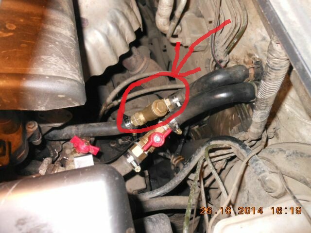

taxxer писал(а):
Яков, такой вопрос - где ты покупал змеевик, тоже хочу такое поставить.
Какой змеевик? :o Фильтр что-ли сетчатый?В сантехнике.

Яков, как он называется и можно фото по лучше. Хочу тоже поставить.

Фильтр грубой очистки,продаётся в любом сантехническом магазине
