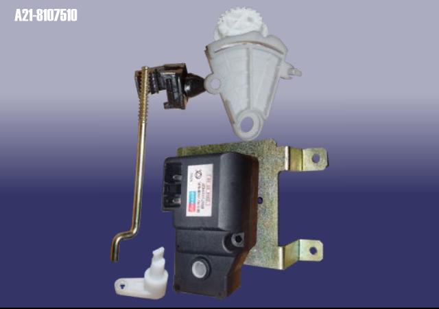

Да,моторедуктор заслонки со стороны руля,посмотреть на его работу и двигает ли он заслонку,элементарно.

яков12 , если я не ошибаюсь ты имееш в виду моторедуктор с полу шестерней?

A21-8107510 привод заслонки печки fora
вот этот узел с тяжкой если смотреть с места водителя.

Спасибо! Буду на выходных смотреть.
