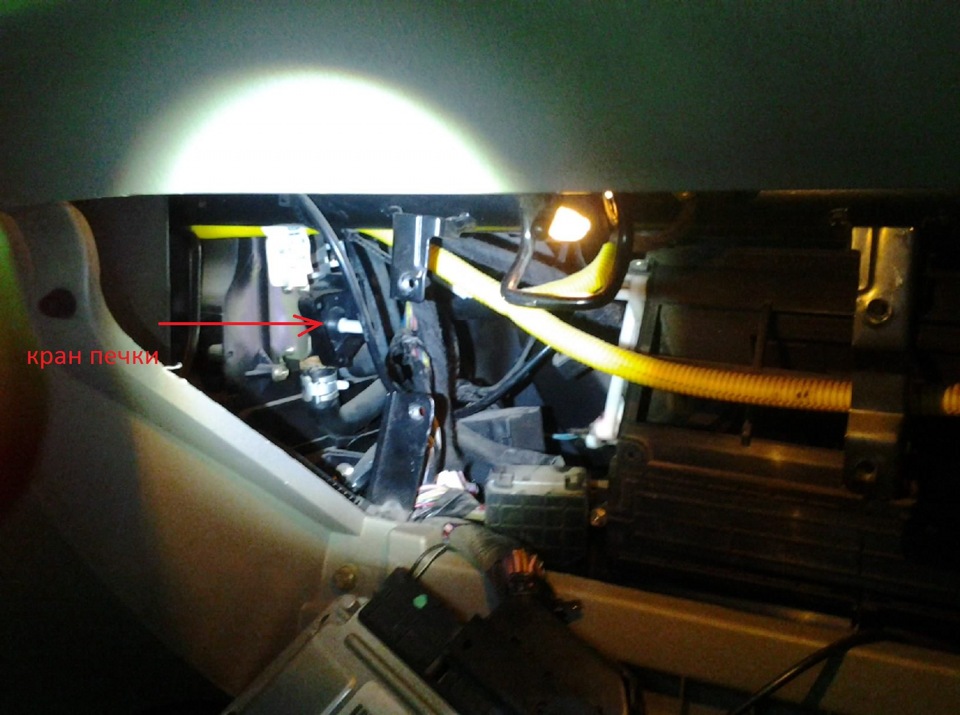

vakylla написав:
я всё таки склонен к тому что тепло на печку перекрывает кран .
Кран и заслонка,она находится вверху корпуса климата.
Сер березня 18, 2015 7:41
Повідомлень: 1761
Звідки: Запоріжжя. Україна.
Повідомлення Re: Печка! (или как согреться в Эларе?)
что то у нас идёт в разнобой)
кран на сколько я знаю находится со стороны пассажира. за бардачком
с водительской стороны блок который с тяжкой регулирует поток воздуха, недавно просили посмотреть. так что в этом уверен на 100%.
где то у нас не стыковка получается
Сер березня 18, 2015 15:58
vakylla написав:

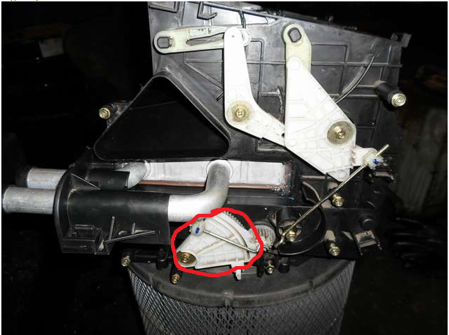

Я её в упор не вижу)))Кран за бардачком,моторедуктор заслонки с водительской стороны,а заслонка которую он двигает,физически находится вверху корпуса климата.
Заслонка
Вид сбоку
Востаннє редагувалось яков12 в Сер березня 18, 2015 22:12, всього редагувалось 1 раз.
Сер березня 18, 2015 22:03
Повідомлень: 1761
ещё раз повторюсь , что с водительской стороны , меняет направления воздуха , но не закрывает тепло, завтра попробую сфоткать ту часть что видно со стороны водителя тогда точно определимся)
Сер березня 18, 2015 22:10
vakylla написав:
ещё раз повторюсь)
Ты ошибаешься.
Сер березня 18, 2015 22:14
Повідомлень: 1761
просил товарищ посмотреть на этот узел и как он работает.так что уверен в своих словах
так как у меня база и не климат а кондишн. этот регулятор откликается на поворот крутилки что меняет направления потока.
Сер березня 18, 2015 22:26
Не важно какая комплектация,разница в способе управления,а исполнительные механизмы одинаковы.
Сер березня 18, 2015 22:58
Повідомлень: 1761
это с стороны водителя?
Сер березня 18, 2015 23:05
Повідомлень: 1761
вот если поворачивать регулятор направления потока эта заслонка приводится в движение .
Сер березня 18, 2015 23:17
Повідомлень: 475
Звідки: Івано-Франківськ
Не спорьте! Сегодня полез я под рулем к приводу заслонки и полушестерне. От регулятора температуры приходит в действие привод который должен двигать заслонку. Но полушестерня у меня не двигалась хотя привод работал. Я от руки передвинул шестерню и о чудо в машине тепло. Почему привод не двигал шесерню я не знаю пока, на выходных буду смотреть, может тяжка слетела!?

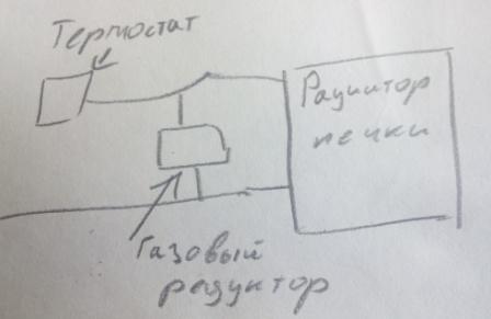

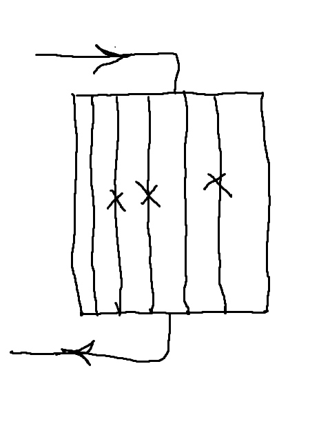

много постов выше Яков рекомендовал мне заменить радиатор печки. Заменить не проблема, но вдруг проблема не в нём.
решил промыть радиатор печки проточной водой, вроде циркулирует без проблем ( в обоих направлениях).
может ли быть проблема в самой помпе ( может крыльчатка умерла)? или это невозможно. Зимой когда она работала ( с переменным успехом), то чем больше скорость тем хуже грела печка ( хотя по идеи должно быть наоборот) .
П'ят червня 19, 2015 9:45
taxxer написав:
может ли быть проблема в самой помпе .
Нет.Умрёт крыльчатка двигатель о себе напомнит перегревом.И не уповай на течение жидкости через радиатор,10 пластин подключенных паралельно(в одном направлении) и 10 в другом,могут сбить с толку любого.
П'ят червня 19, 2015 16:06
taxxer написав:
чем больше скорость тем хуже грела печка .
Она уже просится в утиль,это явное доказательство говна в ней.
П'ят червня 19, 2015 16:11
Повідомлень: 495
Автомобиль: Eastar 1.8

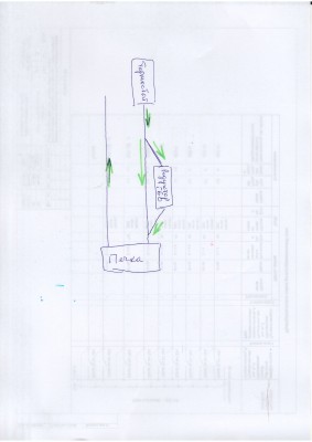

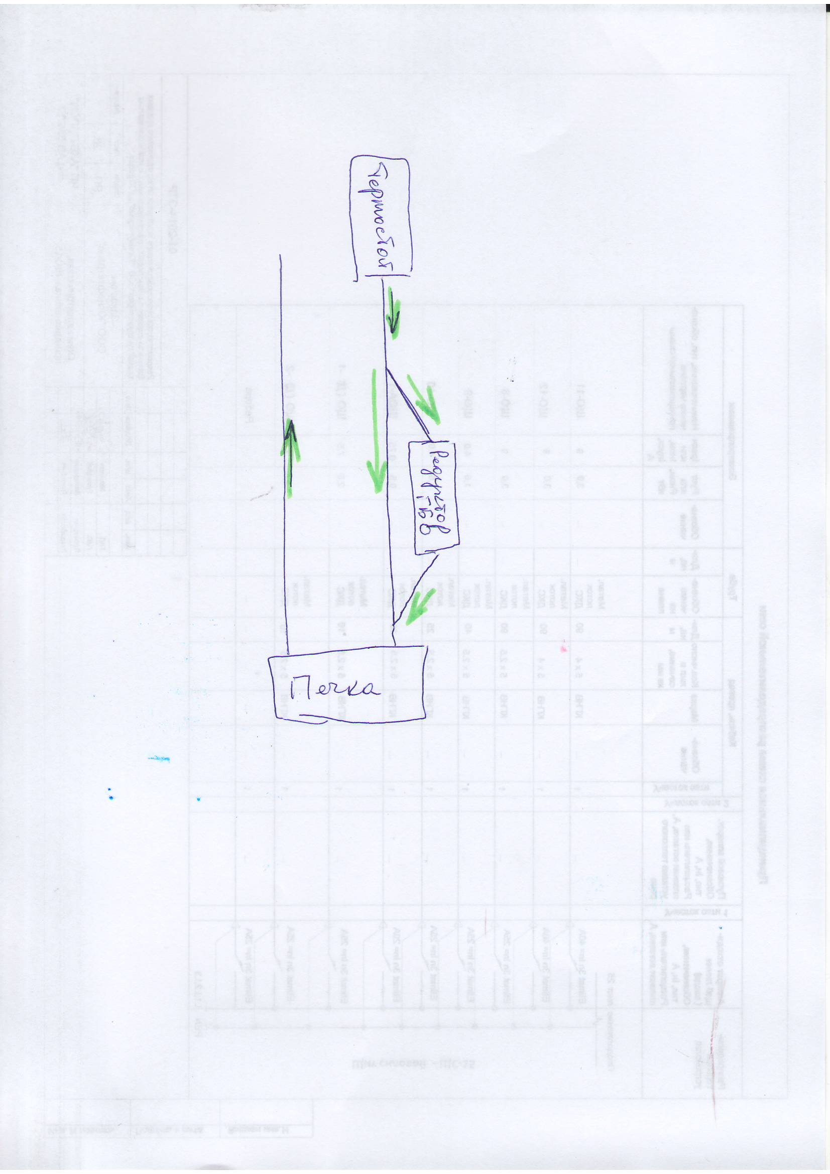

нашел на красном, что может быть еще из-за неправильно установленного газового редуктора
пишут что при параллельном подключении такое может быть
_ блин уже голова кругом_
П'ят червня 19, 2015 17:39
Ё моё ещё и редуктор туда :roulette: там и так проток ни какой.
П'ят червня 19, 2015 22:21
Повідомлень: 495
на красном предложили сделать так
П'ят червня 19, 2015 22:44
Ну правильно предложили
