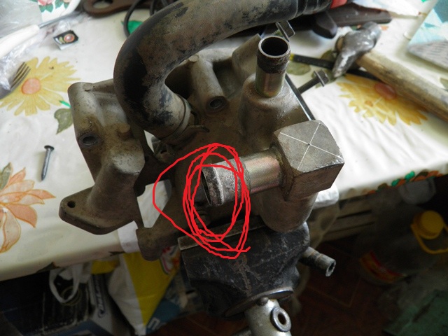

После замены местами патрубков с корпуса термостата на печку и обратки на двигатель(если не отрывают шайбу на термостате)при открытии большого круга малый закрывается и как следствие на печку ни чего не идёт.

а есть где схема, чтобы посмотреть куда какой патрубок подключать, и что за шайба на термостате нужно оторвать

Точняк патрубки переставляли :-) а шайбу на термостате не оторвали.Как только он открывается то ею он перекрывает малый круг(а так как патрубки поменяны) то перекрывает не его а печку.

а где эти патрубки, чтобы вернуть всё как было, я так понимаю это на станции наплужили.

Вряд ли на станции,там без доработок(удлинения шланга и загиба)не обойтись.

на печку идет с этого ответвления.

Тады не знаю))))как у тебя так получается,может печка забита.Усиливаются обороты и скорость протока и всё.
