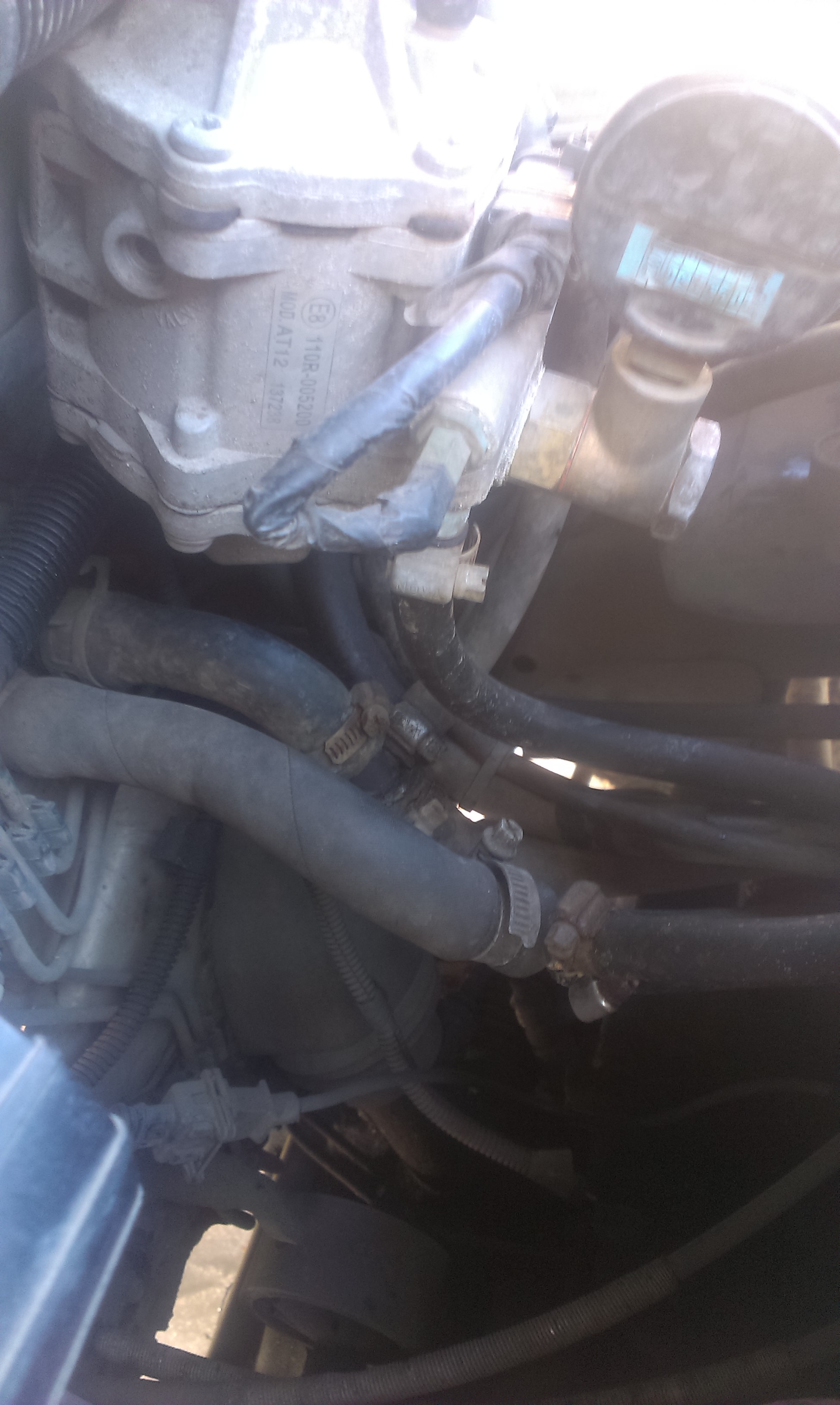

Повідомлення Re: Печка! (или как согреться в Эларе?)
пацаны я тоже две зимы мерз...не помогло не сверление ни обратные клапана на бачек..Решил промыть лимонкой..
Проток оказался одинаковый т.к мыл кипятком решил включить печку ...и о чудо ...пошел горячий воздух.
Т.к у меня стоит газовый редуктор на патрубках печки ,то я снял патрубок обратки редуктора ,удлинил его и закинул в расширительный. С тройника тоже кинул в расширитель.
И газуем....газуем до отсечки..
патрубки были прозрачными ,поэтому я хорошо видел как выгоняется воздушная пробка.
Такой жары в салоне как сейчас я не помню...Разве что летом без кондея.
Пробуйте....
Что то не пойму какие патрубки ты имеешь ввиду. Можешь сделать фото под капотом и стрелками указать какие патрубки?
BARMALEI, выложи фото, плиз!
Приношу свои извинения. Собственно и фоткать нечего.На входе в печку отвод на редуктор и выход в отбратку печки.

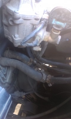

Вот. Если тут понятно

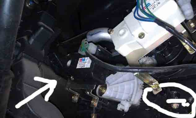

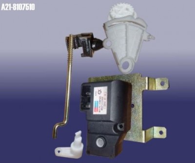

На днях при переключении регулятора температуры на холод на блоке управления отопителем стали раздаваться щелчки.
Также заметил, что плохо регулируется холод-тепло от печки.
По звуку щелчки идут от привода печки ( А21-8107510). И видимо он не переключает режимы холод-тепло. Мастер посоветовал блок заменить. Но во всех точках по продаже автозапчастей на наши машины этой запчасти нет ( включая Укравто). Вариант купить на разборке - не факт, что будет рабочая. Или заказывать втридорого из Китая. Кто нибудь её пытался ремонтировать это блок, он вообще ремонтопригоден ? Кто что подкажет ?
