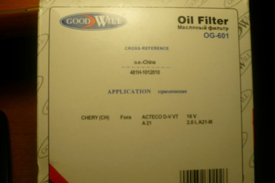

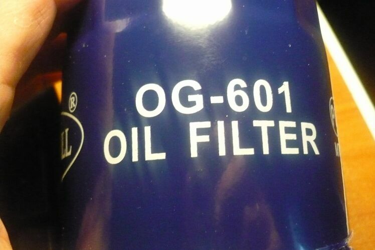

Официальный аналог маслянного фильтра OG-601
P1020951.JPG [ 50.47 КБ | Просмотров: 4679 ]
P1020948.JPG [ 37.96 КБ | Просмотров: 4679 ]
