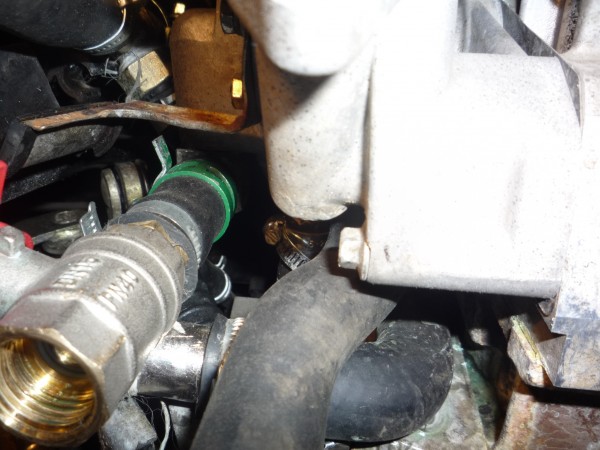

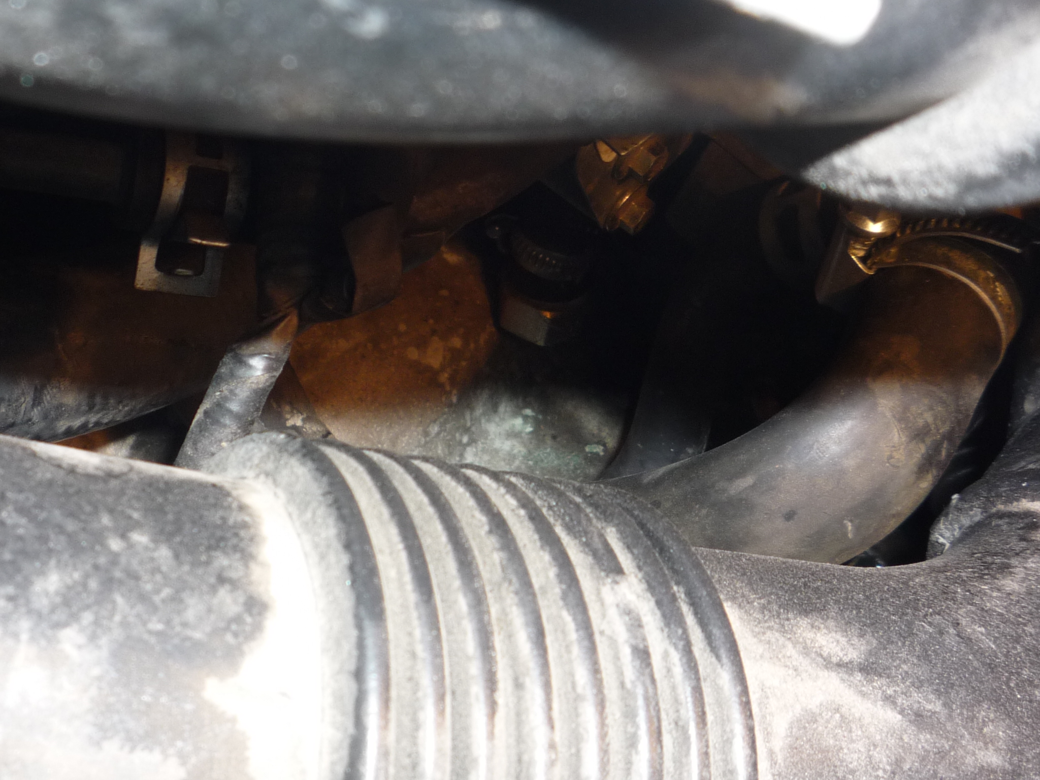

Varelik написав:
Яков блин! Где фотки ёпрст,,,,,,
Ну прислал! Спасибо!

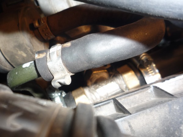

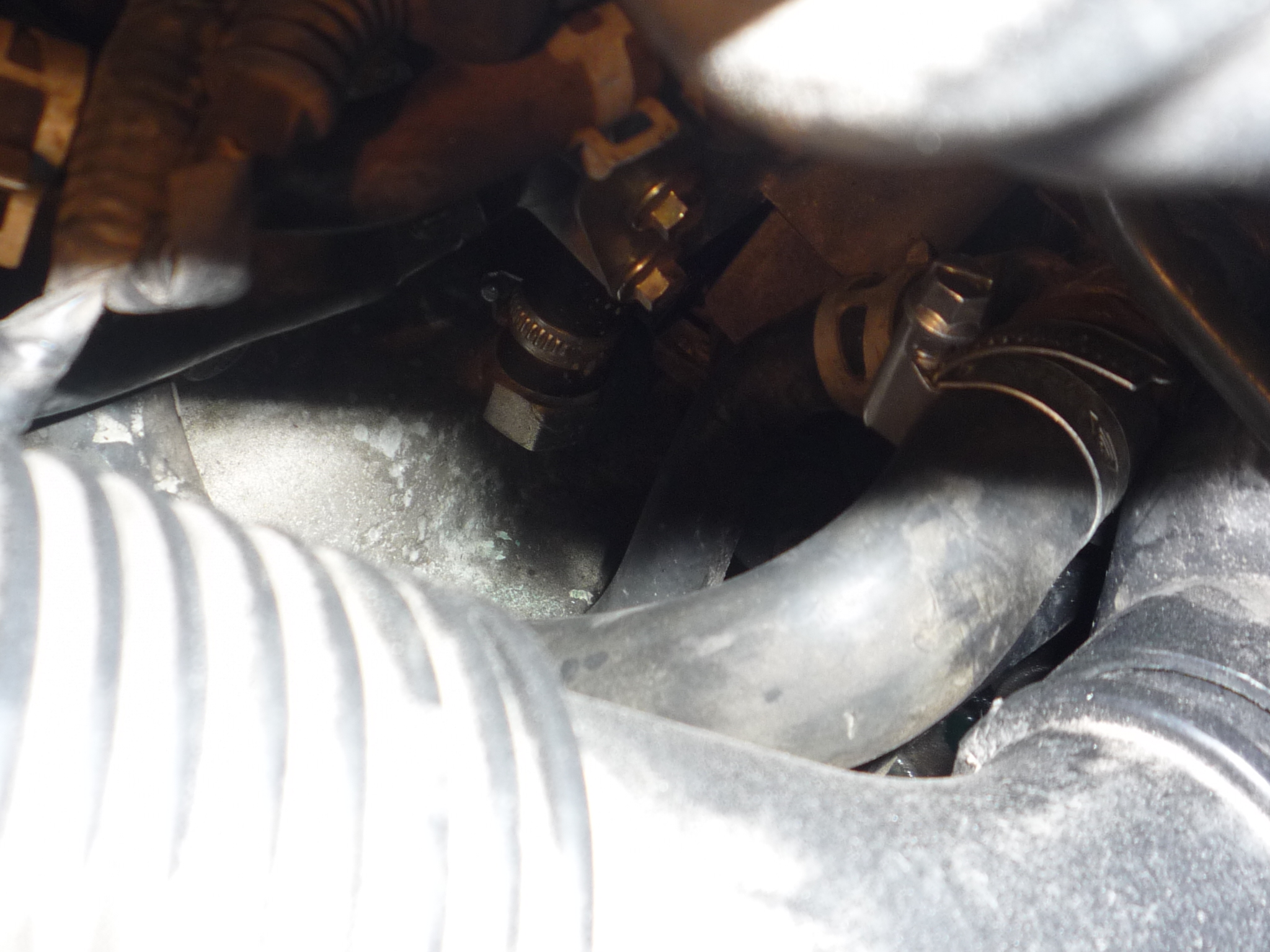

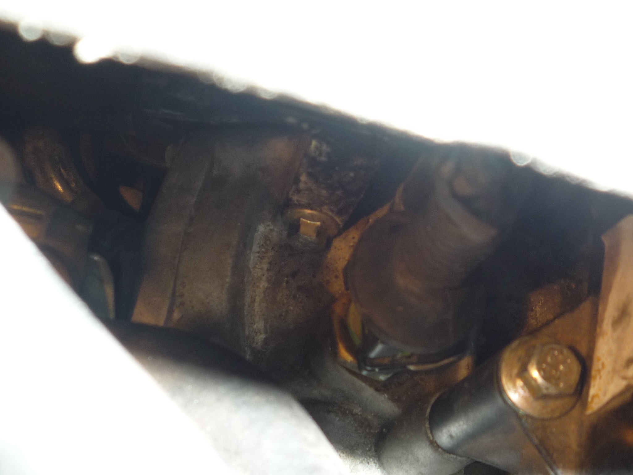

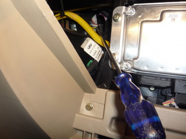

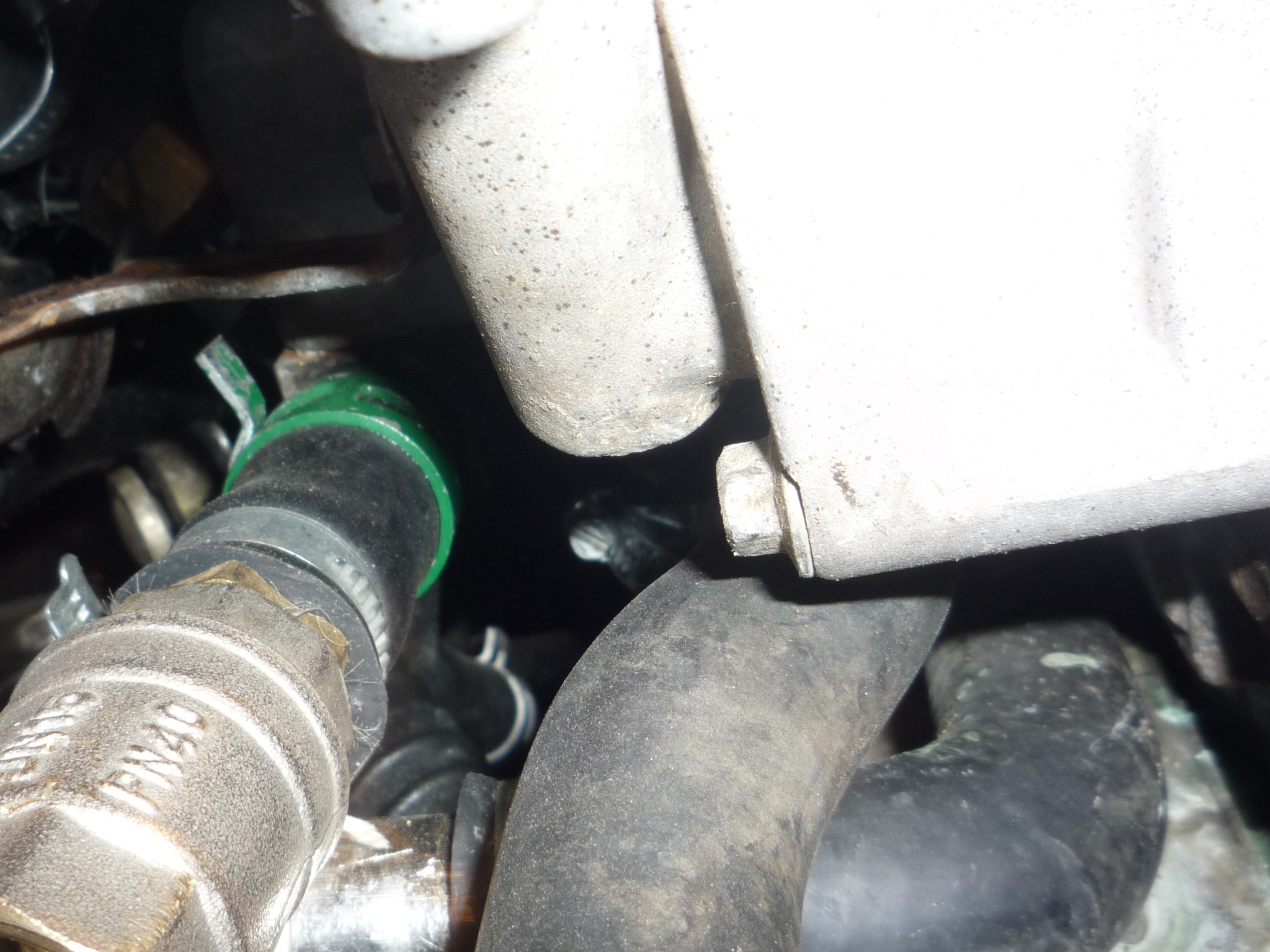

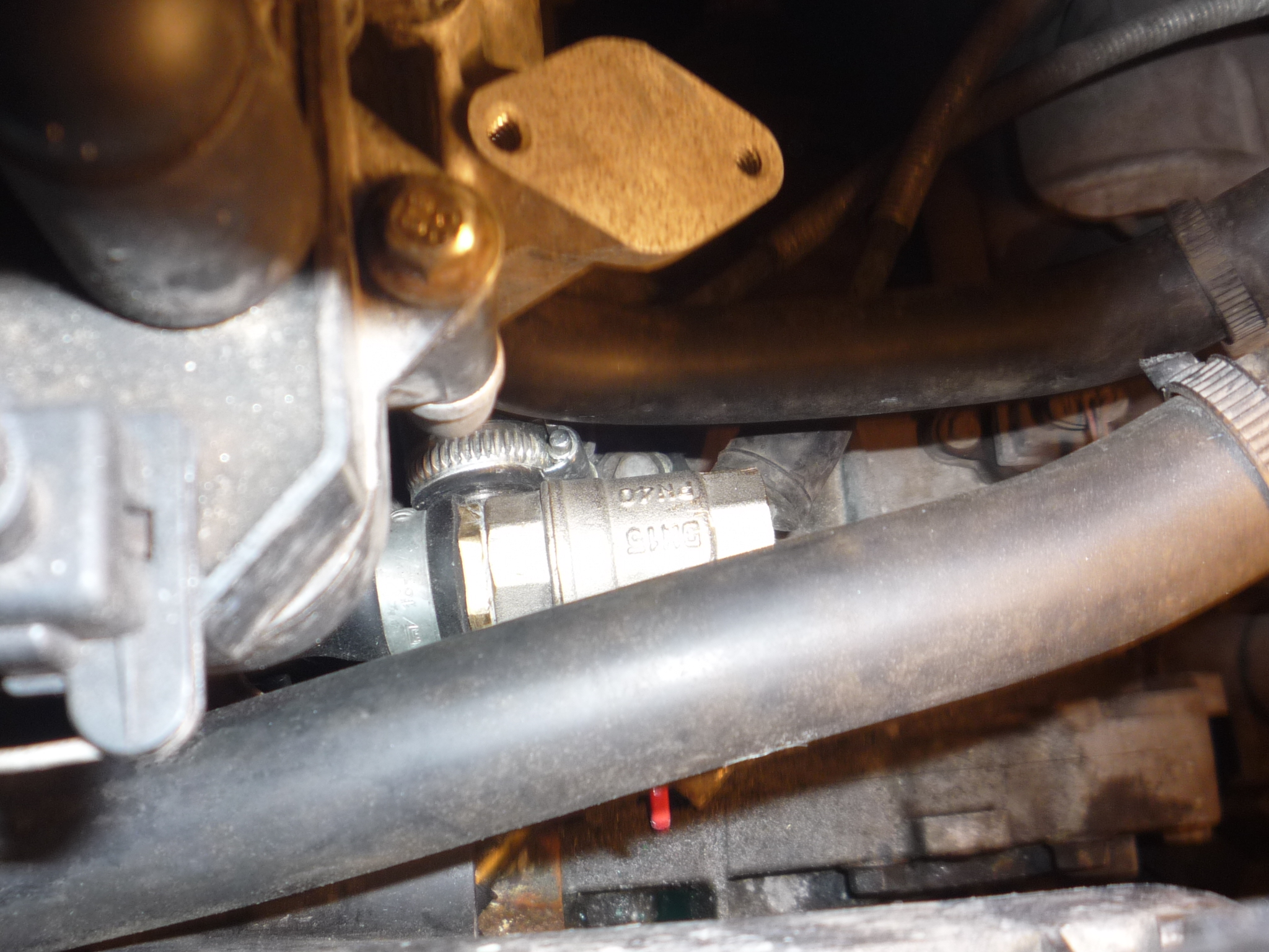

Выкладываю от имени Яков 12!
Если что не понятно,могу пояснить более конкретно.На фотке с
отвёрткой.это краник.На одной показано где поменяны местами шланги и на
выходе где стоял выход на печку,там заглушка.
Пон грудня 06, 2010 20:41

Повідомлення Re: Печка! (или как согреться в Эларе?)
Чёто ни хрена по фоткам не могу понять! (не. ну за фотки отдельное конечно же спасибо)
Завтра с твоими фотками пойду к машине! И будем думать шо и как!
Пон грудня 06, 2010 22:49
Да понять трудно.Попробую оьяснить.Та фотка где виден кран шаровый,это я краном заглушил патрубок который шёл на печку(газлушек не хватило).Рядом с этим патрубком,выходит патрубок обратки и уходит под корпус термостата,вот его я и подключил к печке,а сам патрубок заглушил.Короче,если неохота очень много возится,то вкратце суть такова.Меняешь эти патрубки местами,убираешь с самого термостата шайбу в её торце,всё.Уверяю,что греть будет лучше и быстрее.НО,печку желательно промыть,даже лучше тем,чем промывают теплообменники котлов,ну а самое классное взять приладу для промывки таких теплообменников.А вообще,честно говоря она и так должна греть,но сдаётся мне что прочистить родной радиатор это гемор,а вот установка нового может дать потрясающий эффект.По крайней мере в М11 таких проблемм нет с отопление,жара,а на ней всё сделано точно так же.Короче,малая кровь,это переставление патрубков и снятие шайбы на термостате.
Фух! Спасибо! Хоть по простому объяснил! Ну понял уже!
