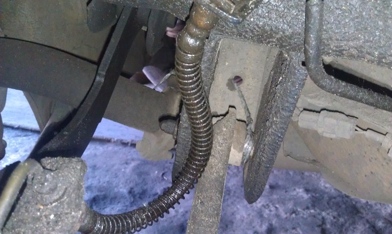

Итак, заказал колодки FERODO FDB 1573. начали ставить - а они не подходят. верхняя часть и "ушки" входят, а вот нижняя нет. и сильно не входят!!! Брали как аналог Кашиямы D2224M. Теперь и незнаю что делать. Одна из родных колодок лопнула пополам. Китайский оригиал брать не хочется. Буду и дальше рыть российский форум. Я так понял у нас только оригиналы ставят.

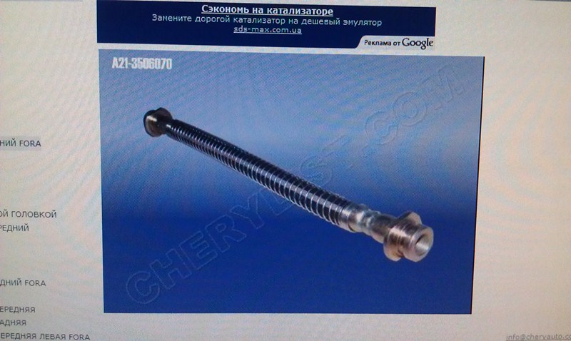

Да, при замене тормозной - порвало шлангу, которая от супорта к трубке (см. фото).Номер вроде нашел правильно, но у официалов нет в наличии. Посмотрю, может от чего другого подойдет.
