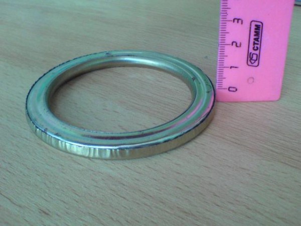

Это кольцо очень хорошо подходит на выпуске (между катом и выпускным коллектором)!
Проверенно у меня в машине! (подробности в бортовике)!
Кольцо от Газели! Стоит аж 2,50 грн вроде!
4000 км и без намёка на пропуск газов!

Повідомлення Re: Может быть полезным (всё об Эларе)!
Varelik написав:
прокладка от маза 500 один в один подходит.... и не надо центровать
