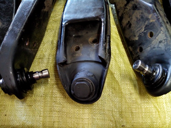

Здрасте ребятки! Можете подсказать от чего подходят шаровые на Рестайлинг?

Какой ещё рейсталинг? :o

Вот http://chery-club.org/forums/viewtopic. ... 7&start=20 полистай в низ.... Тут шаровая отдельно от рычага. Узнавал в продаже етих шаровых нету((( Непонятно почему... Поетому стал вопрос, от чего можно поставить???

Так и до рейсталинга шаровая тоже отдельно шла))).Фотки рычага подвески в студию,общий вид,там где шаровая и где стойки стабилизатора.Тогда посмотрим что там в подвеске изменили или может ни чего не поменялось.

Ок, на днях закину!

Три года назад переделал шаровые на разборные, 40 тыс полёт нормальный, главное следите за пыльниками!

Процесс реставрации шаровых под разборную систему. Если интересно, отвечу на любые вопросы.
