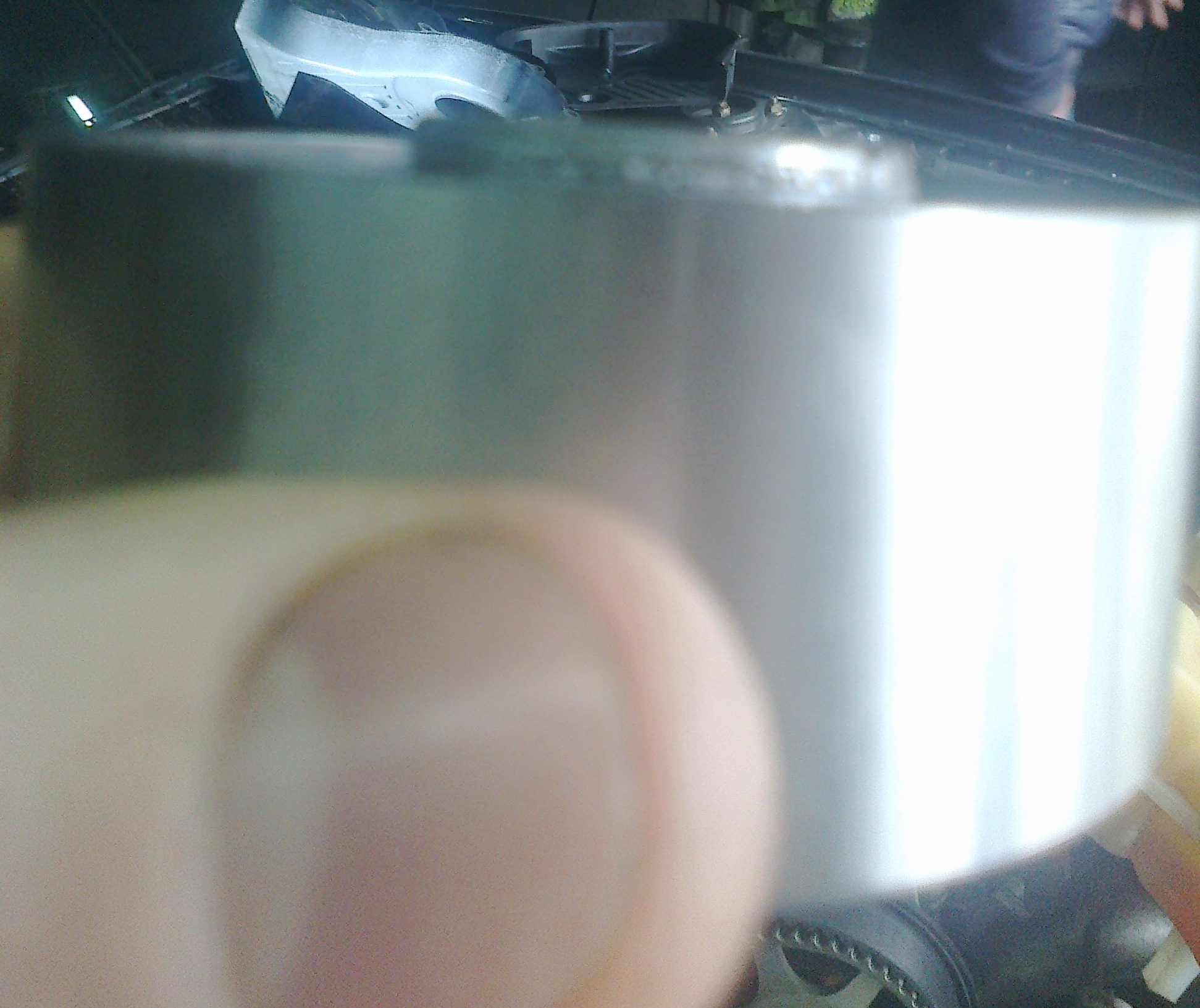

Ясно. Год назад менял ролики и ремень грм. Недавно что-то начало подвывать. Не понятно что: то-ли ролики доп оборудование, то-ли ролик грм? Воет на горячую.
Нед квітня 09, 2017 8:36
Повідомлень: 2217
Звідки: ДОНБАСС!
Повідомлення Re: Аналоги роликов и ремней ГРМ
Только что приехал с СТО. Загудел натяжной ролик ГРМ. Ставил нового образца. Прошёл 3 тыс. км. Отдал в том году 1170 грн. ЗБС. :roulette: :roulette: :roulette:

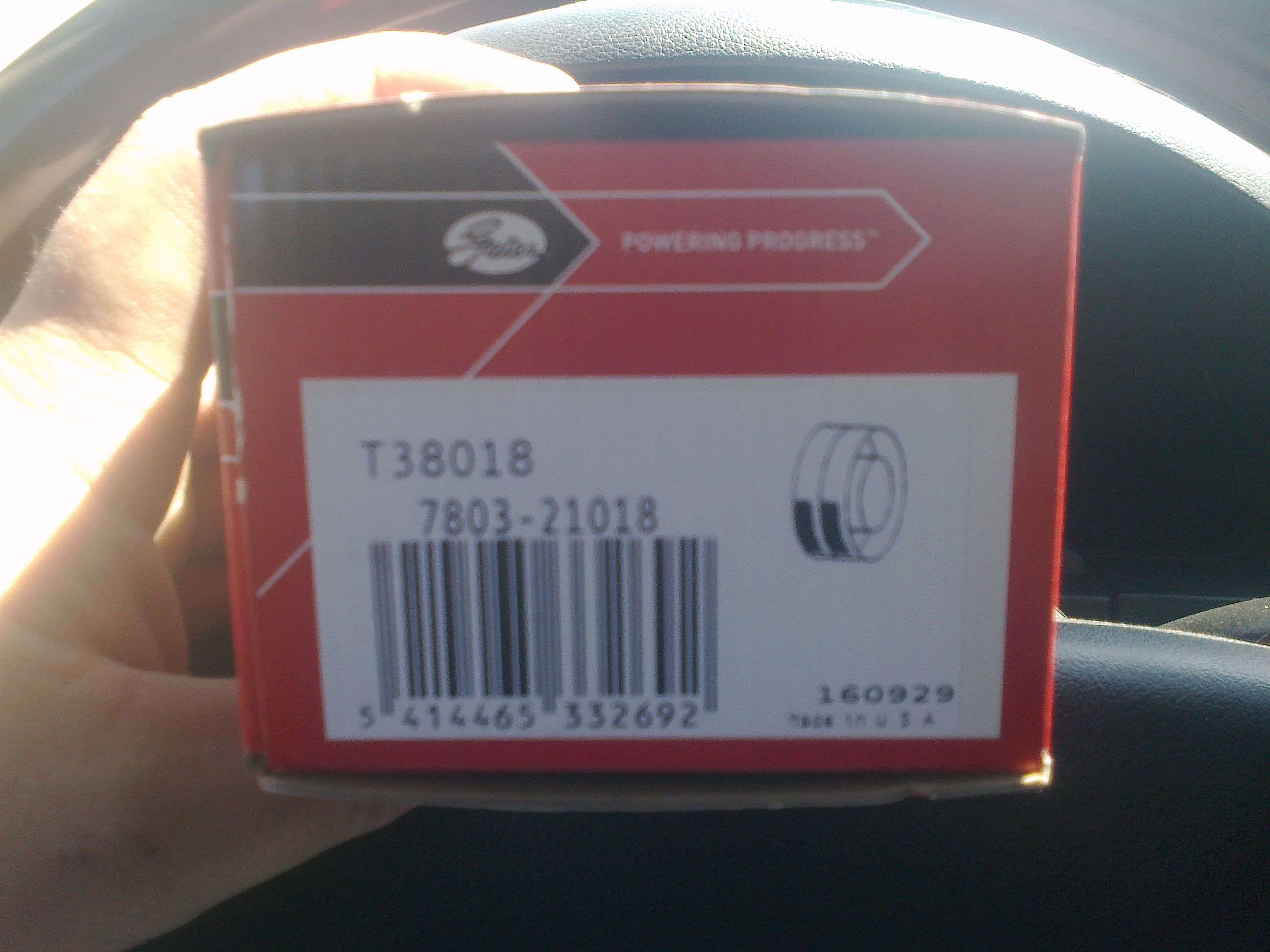

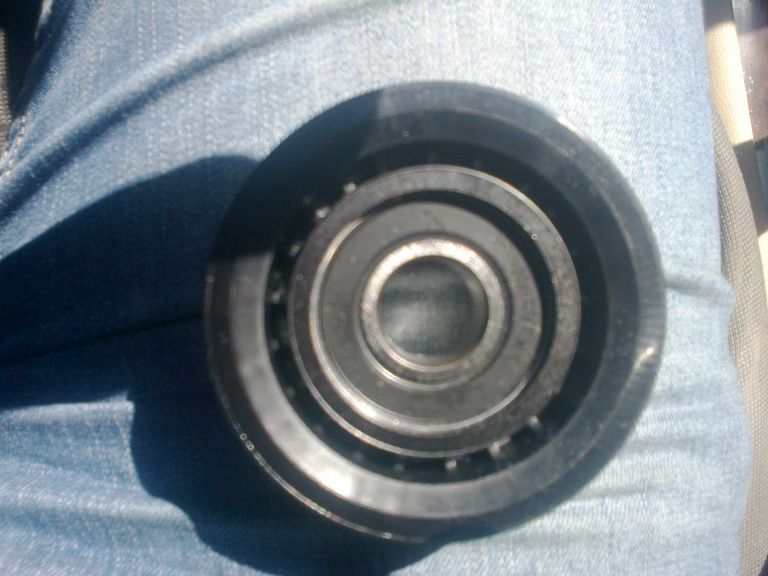

Так же заменил сегодня ремень и три ролика доп.оборудования:
Паразитные - T38018 GATES.
Натяжной - 11276 FEBI.
Ремень - GATES 6PK1633.
Стало всё на Ура.

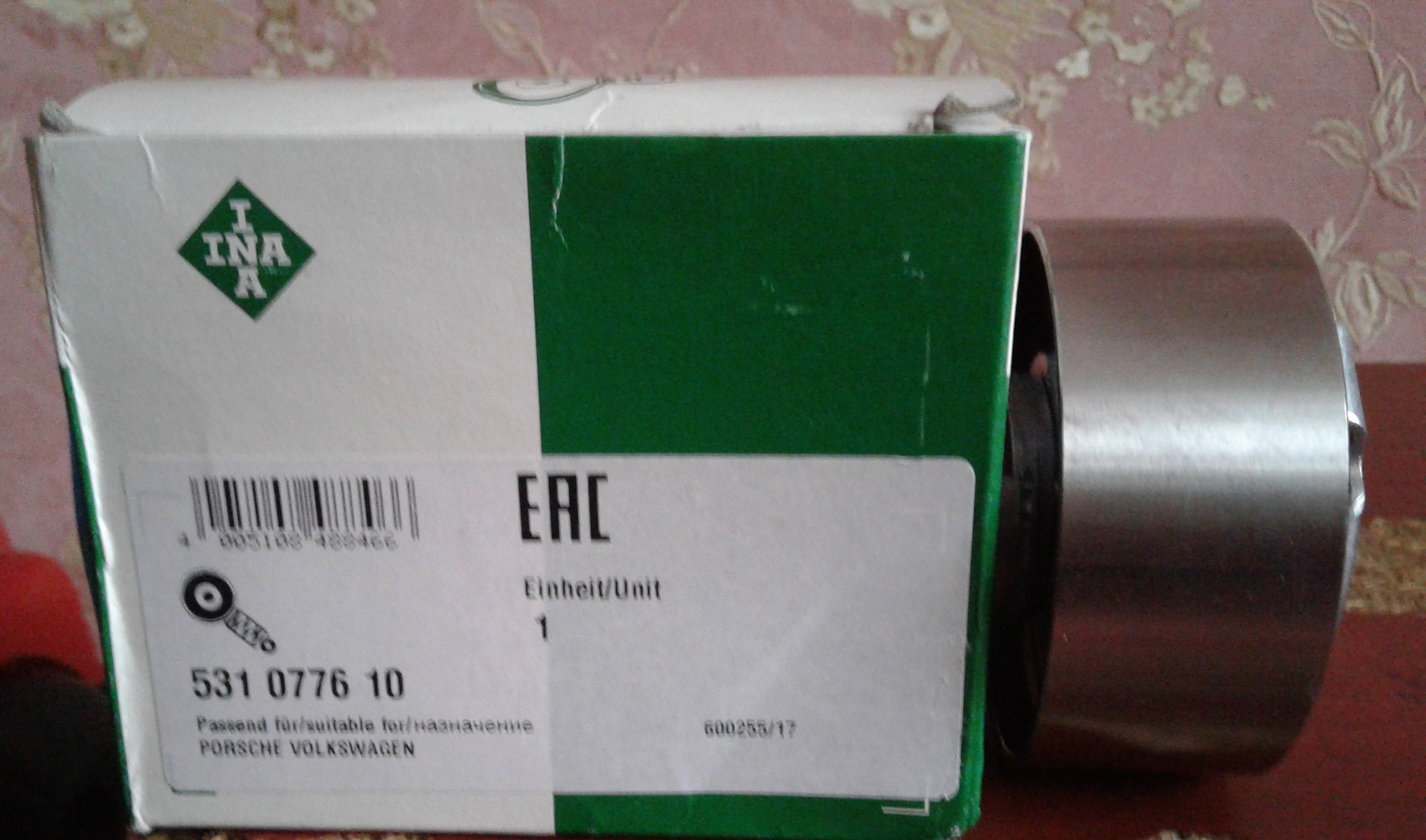

Алex@ner,к твоему гдет ролик и ремень в упаковке на фото.
вот ответ с поднебесной - (качество перевода желает быть лучшим) :D
Спасибо за интересное в наших продуктах, мы профессиональны в chery части автомобиля, мы обещаем вам, что наш набор времени является 100% оригинал, у нас есть реальный магазин в китае, и мы также продаем этот в китай автомобилей ремонт Автомобилей магазин, так что не волнуйтесь по поводу качества
П'ят квітня 14, 2017 16:58
Повідомлень: 2217
Звідки: ДОНБАСС!
Пришла сегодня посылка. На неделе буду менять. Пока не готова проставочная шайба. :Lazy:

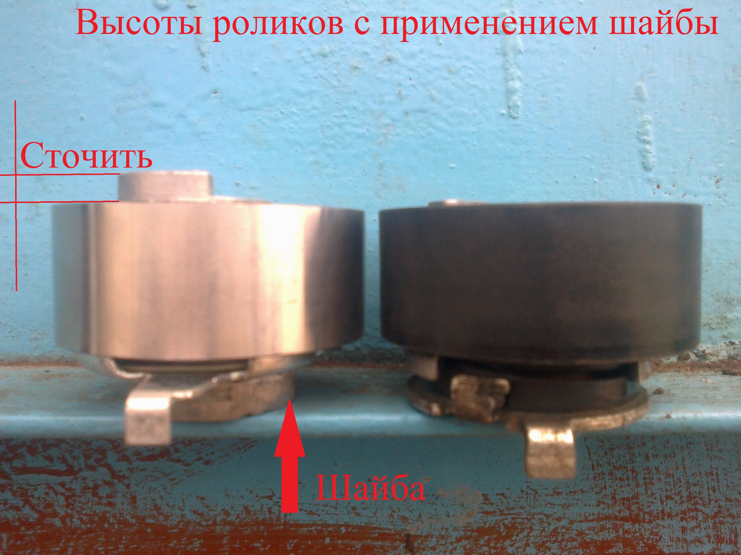

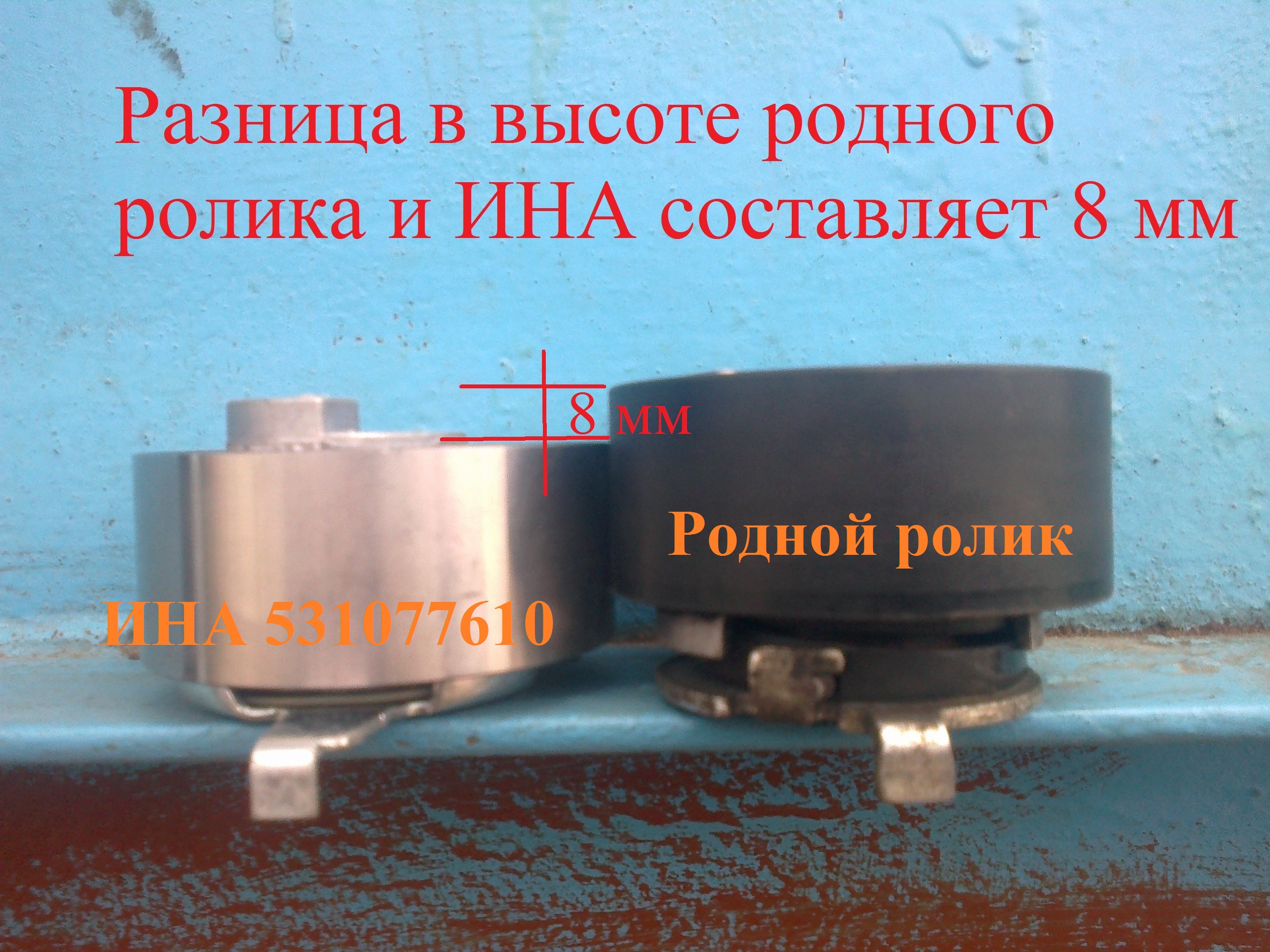

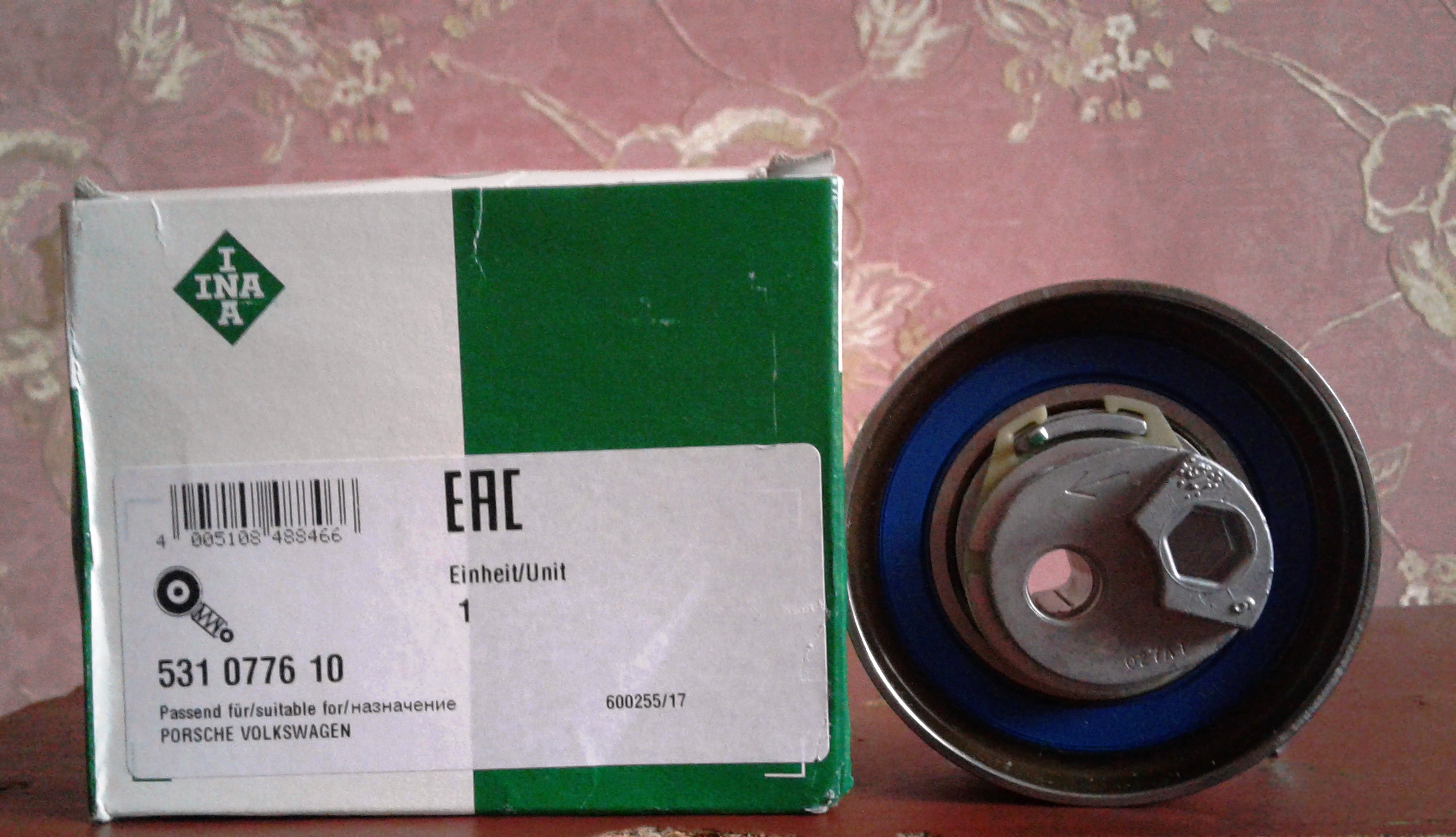

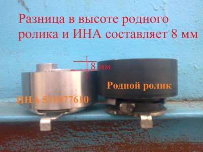

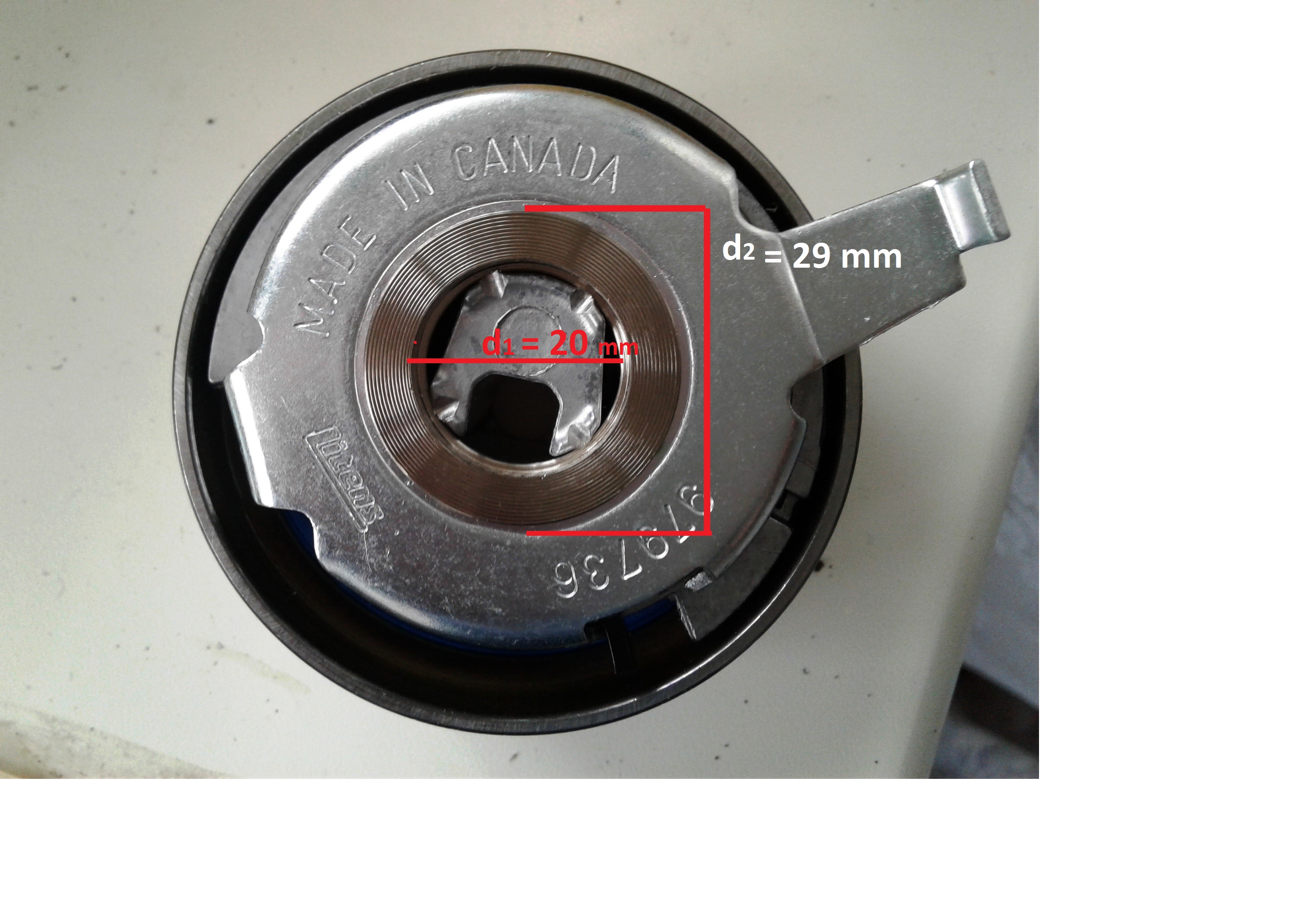

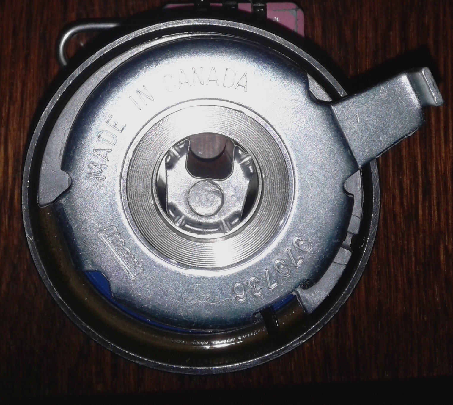

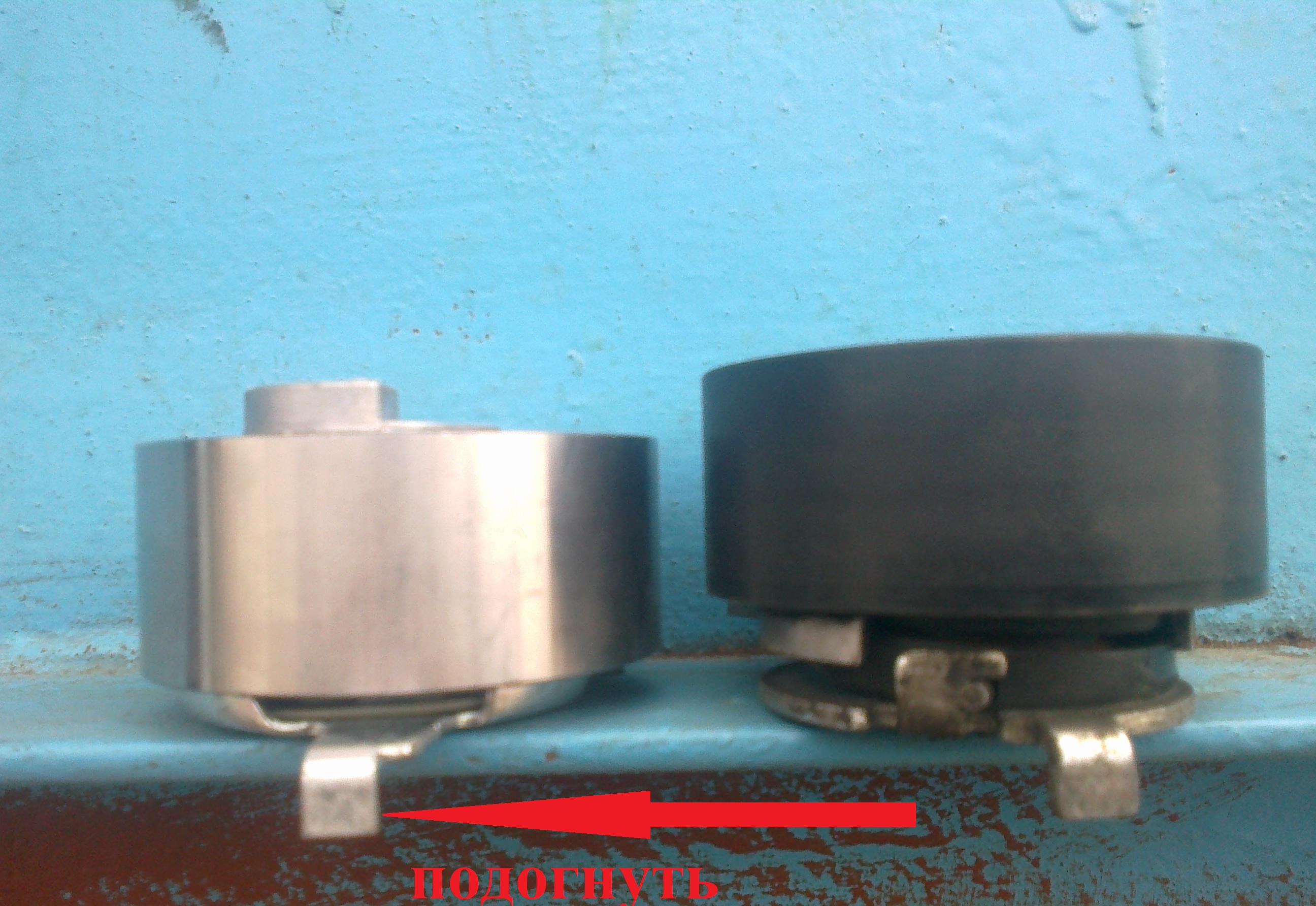

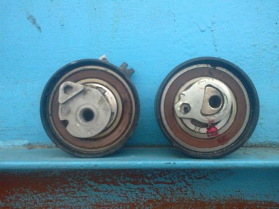

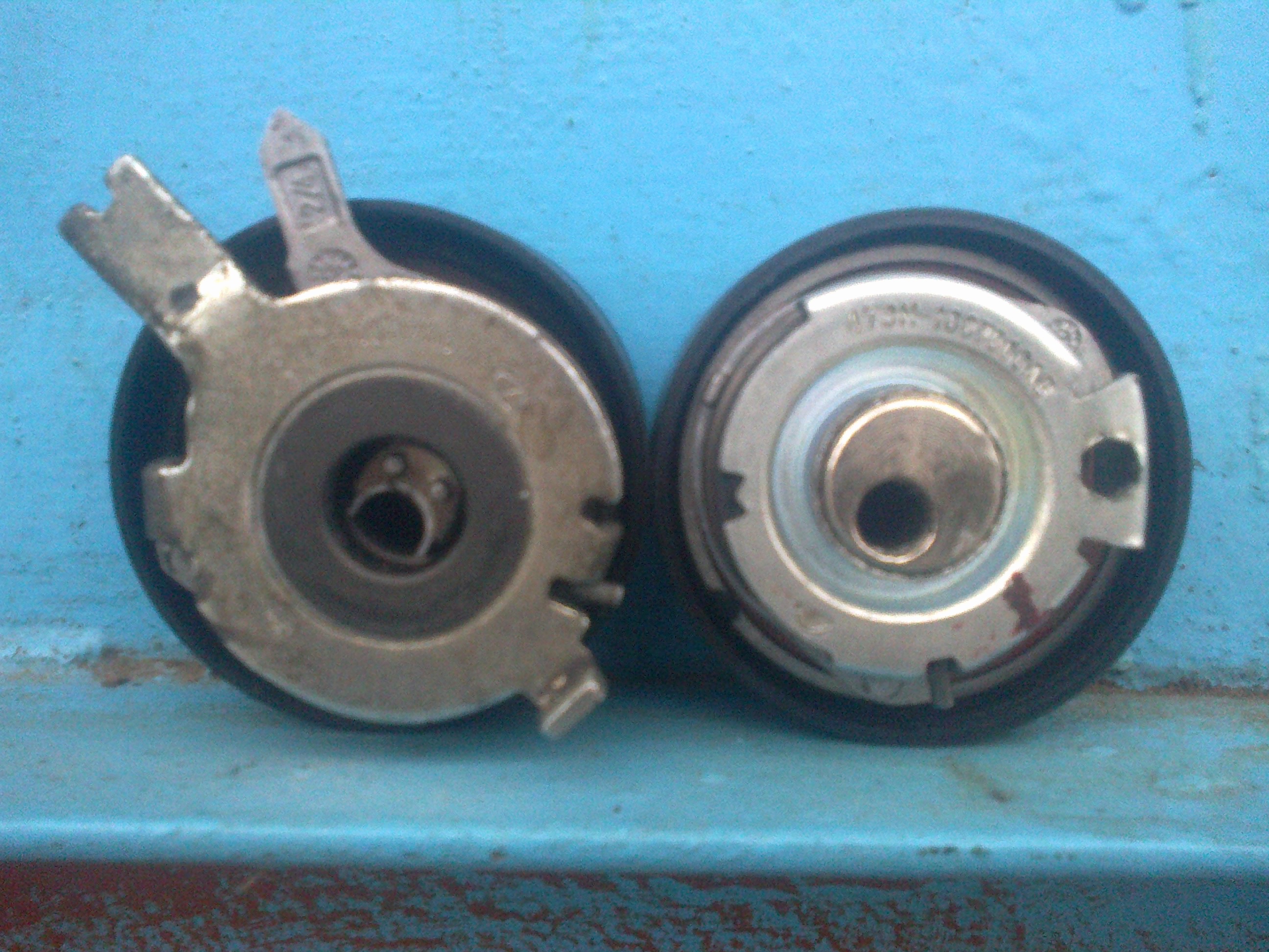

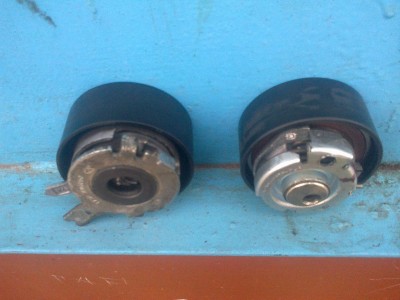

Был в гараже и сравнил 2 ролика. ИНА и родной. Теперь понятно, зачем нужна проставочная шайба. Ролики отличаются вылетом механизма натяжения. У ИНА он примерно на 7-8 мм. меньше выступает в сторону блока(задняя стенка ролика). Для этого и нужна шайба. Без неё натяжной ролик не встанет на одну ось с паразитными роликами. Хотя, я думаю, можно и не шайбу, а пластину 7-8 мм. установить.
Буду пробовать.
Вів квітня 18, 2017 20:47
Повідомлень: 2217
Звідки: ДОНБАСС!

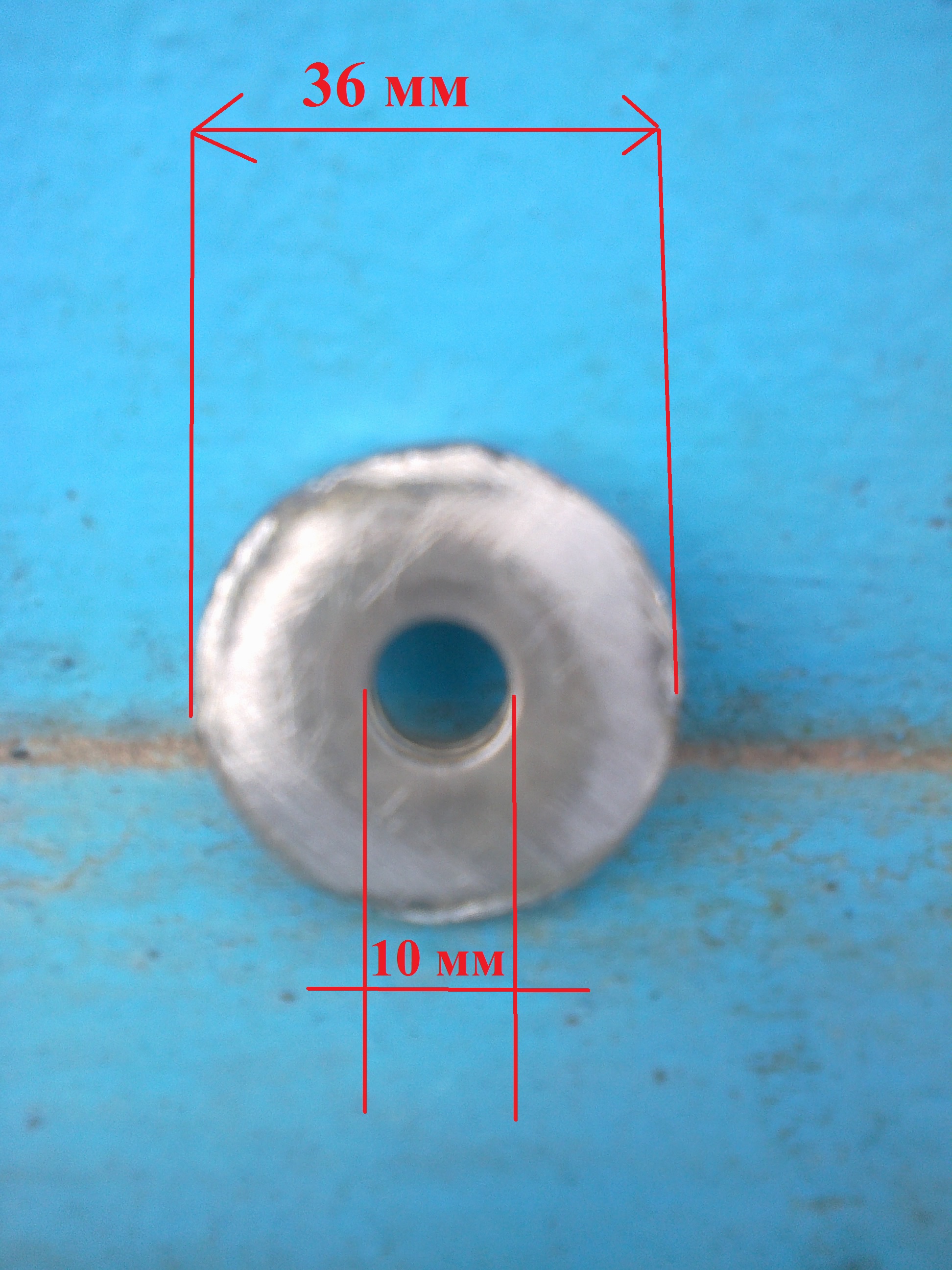

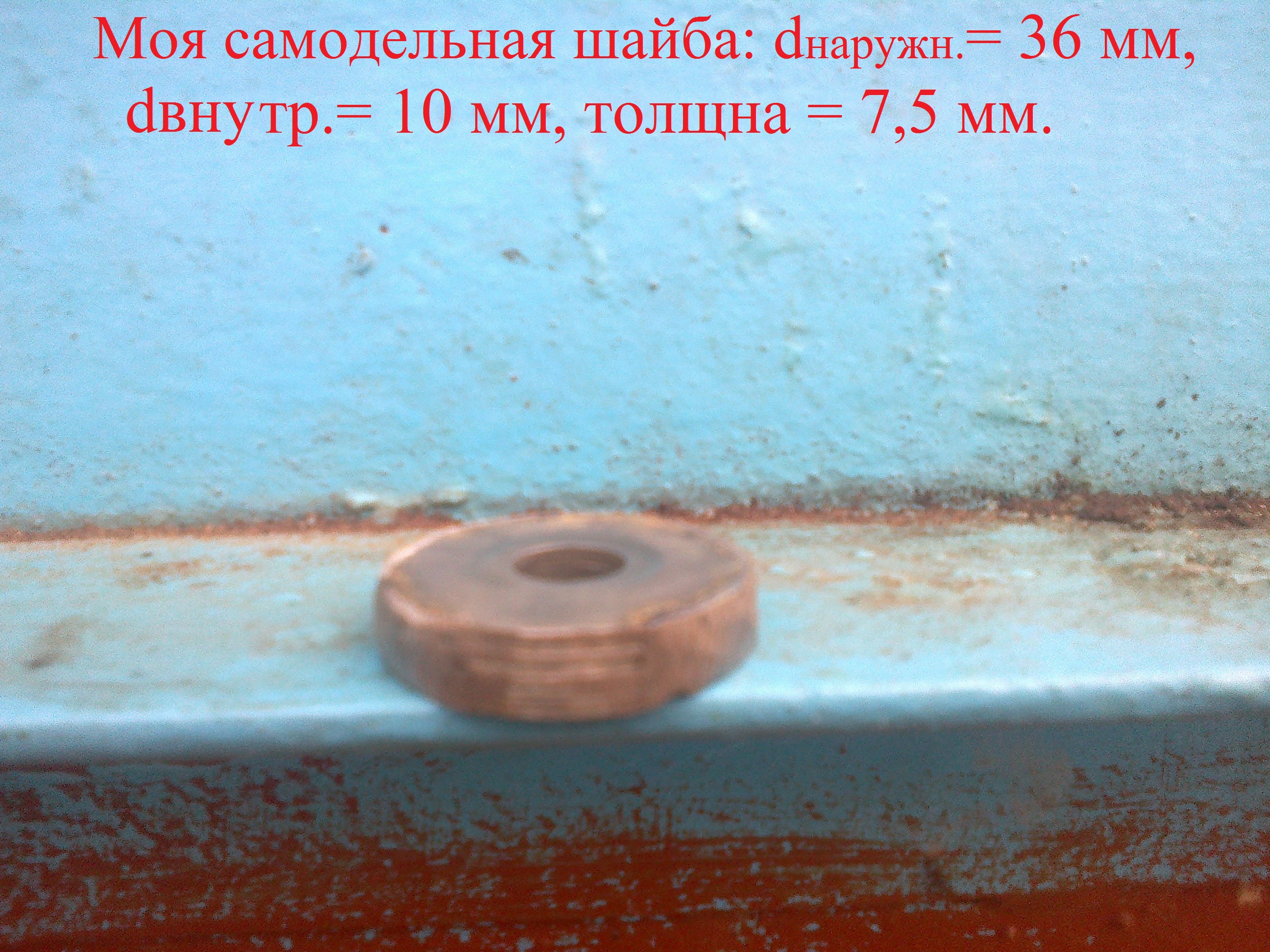

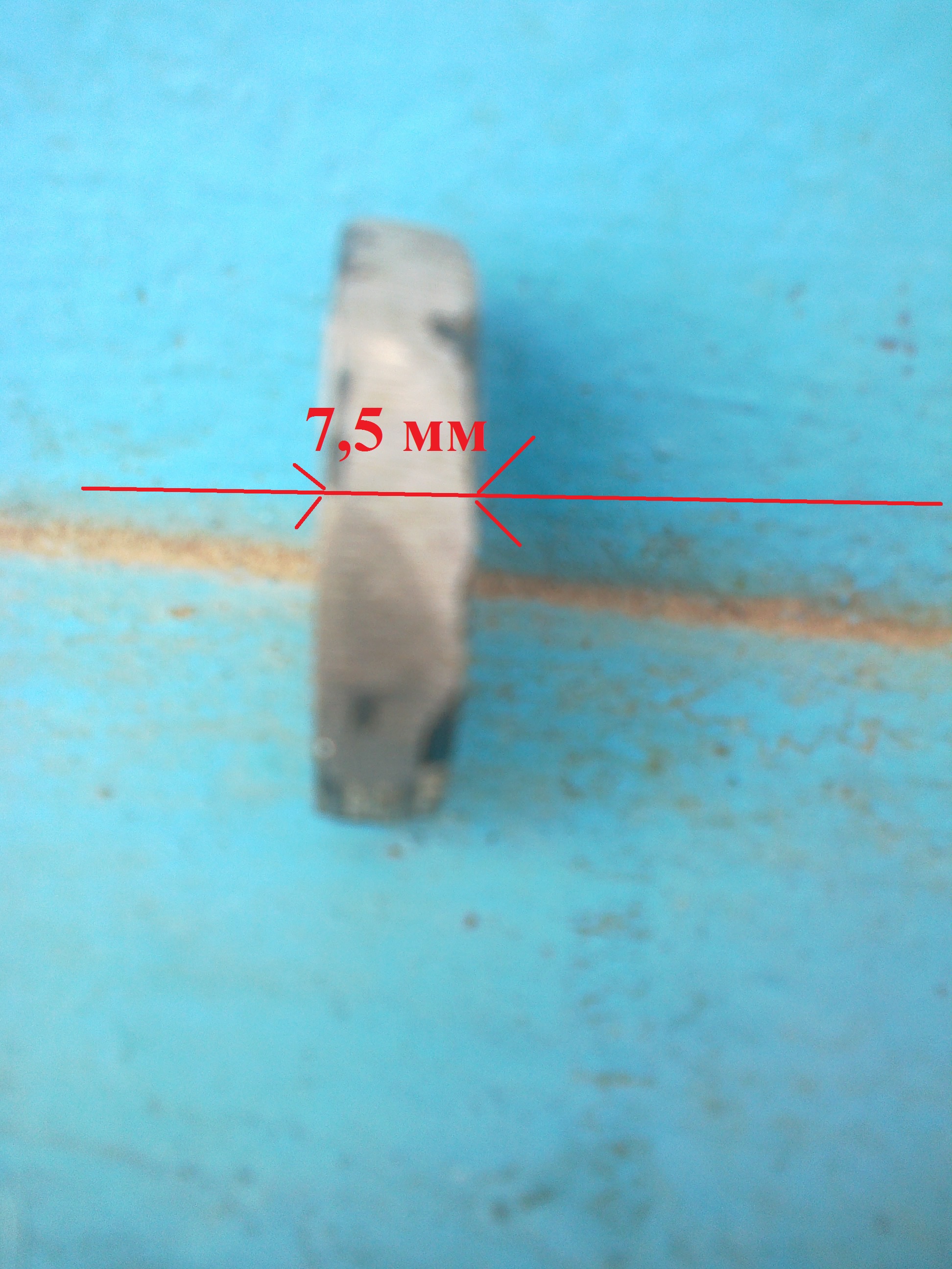

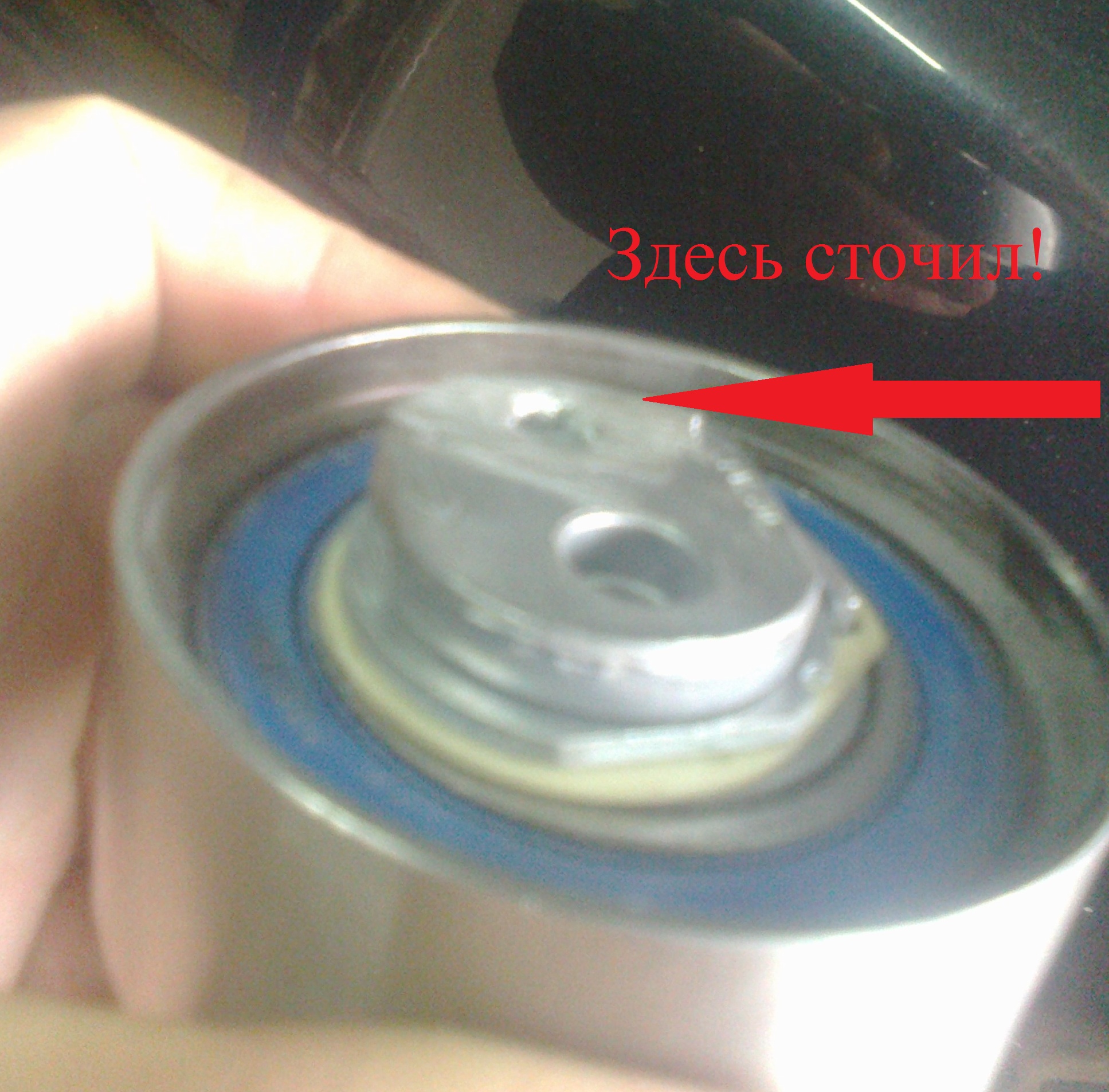

Итак, рассказываю. Ролик ИНА подошёл. Установил 3 дня назад в понедельник. Проставочную шайбу изготовил сам. Купил на рынке 4 шт. шайбы размером:dнаружны= 36 мм., d внутренний = 10 мм.,толщина примерно = 2мм. Сложил их 4 штуки, сварил электродом и обточил. Получилась общая толщина = 7,5 мм. Шайбу поставил к блоку,затем ролик,закрутил болт. Перед установкой сточил место на ролике где под шестигранник и подогнул усики на ролике. Натягивать рожковым ключем на 32. Натяжение делал не по меткам,а по ощущению. Если по меткам,то идёт сильный перетяг. Опытный мастер я думаю поймёт, да и не криворукий тоже,как правильно натягивать ремень.
Подытожу: при установке ролика ИНА подойдёт шайба с наружным диаметром от 30 мм до 40 мм.,внутренний диаметр от 8 мм. до 20 мм.,толщина =7-8 мм.
Проехал около 200 км. Пока всё нормально.
Фотки закину позже, т. к. накрылся комп и пишу с телефона. Если что,задавайте вопросы. С удовольствием отвечу и поделюсь опытом.

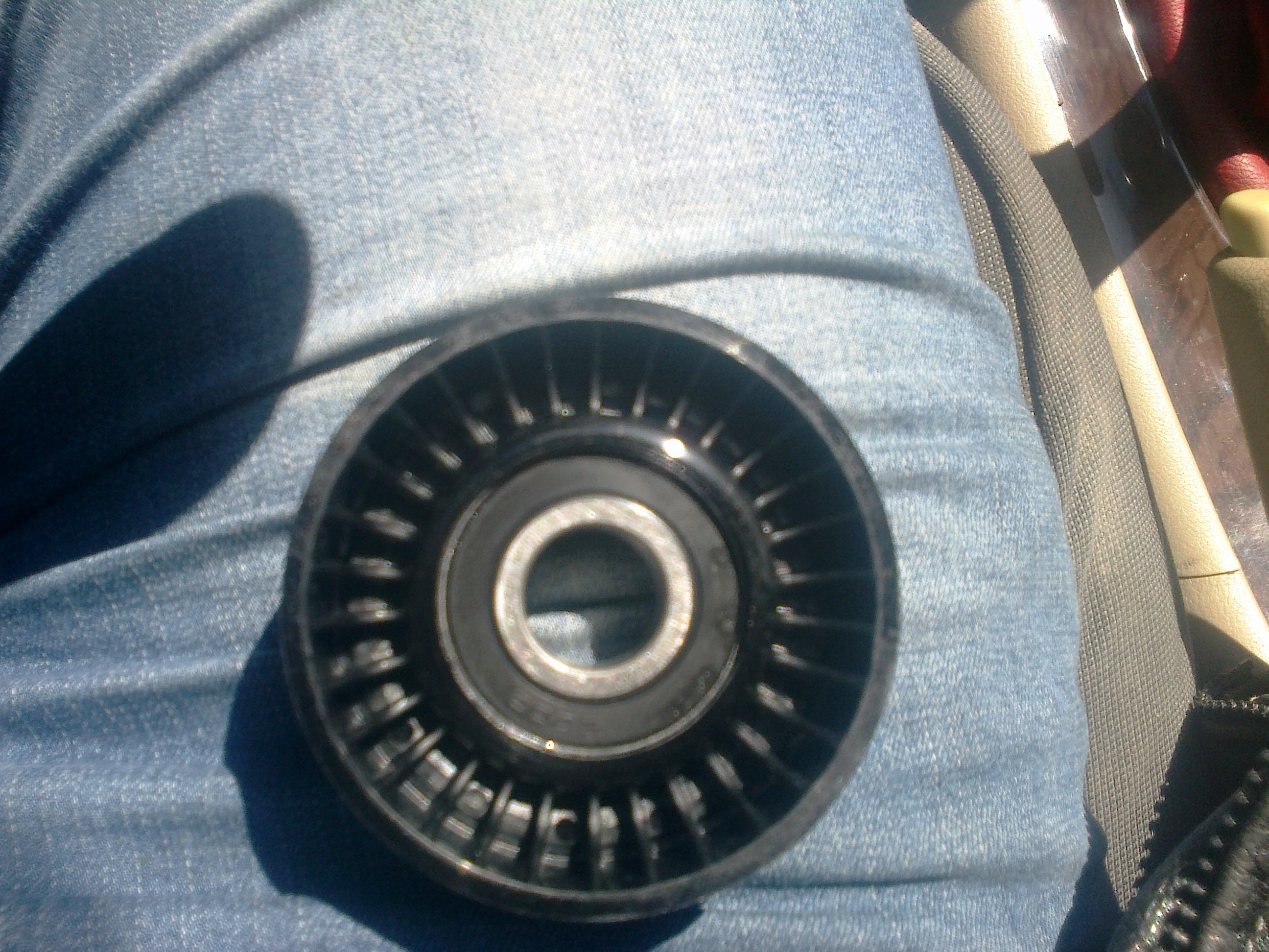

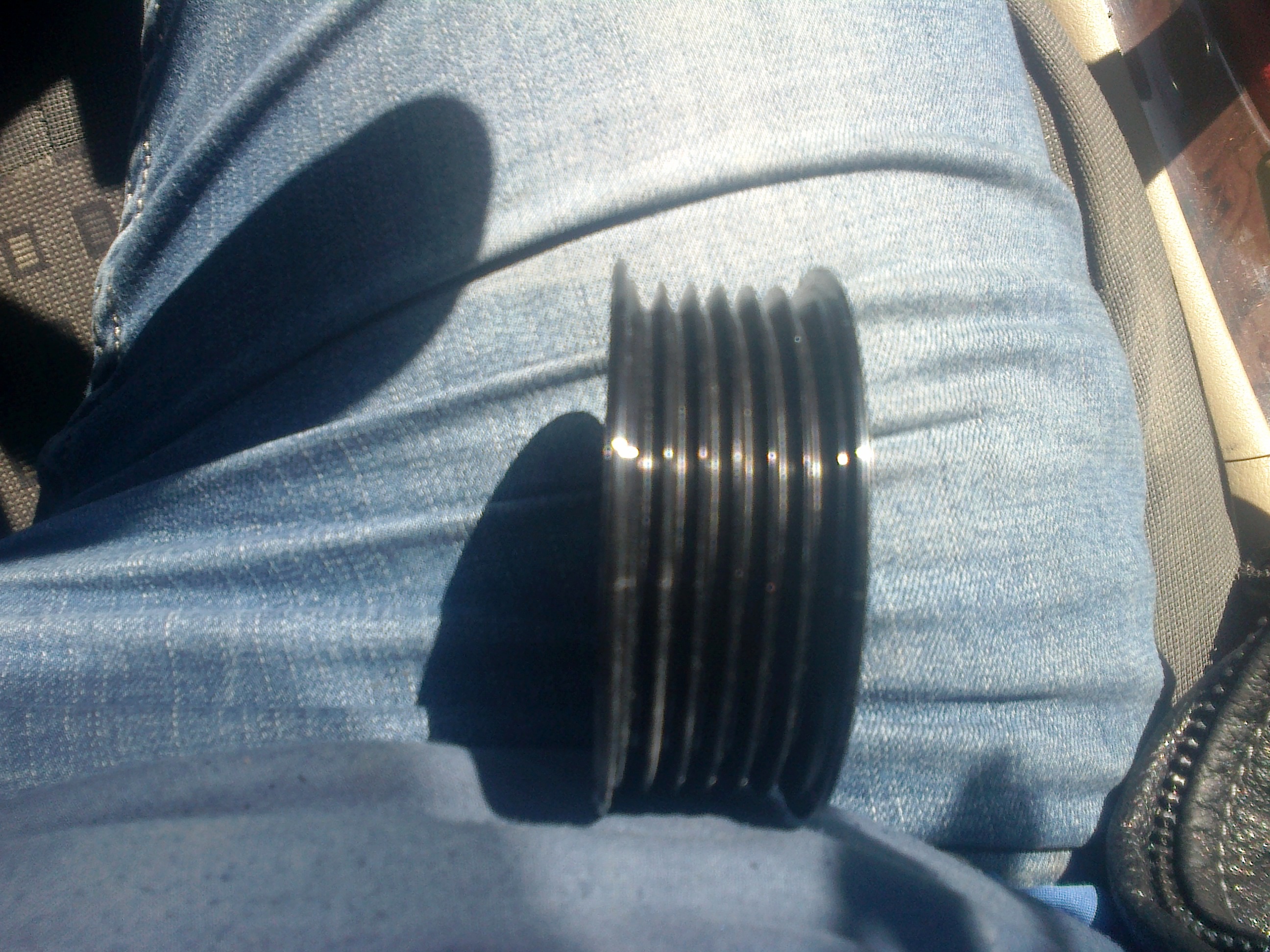

Закидываю фотоотчёт.
