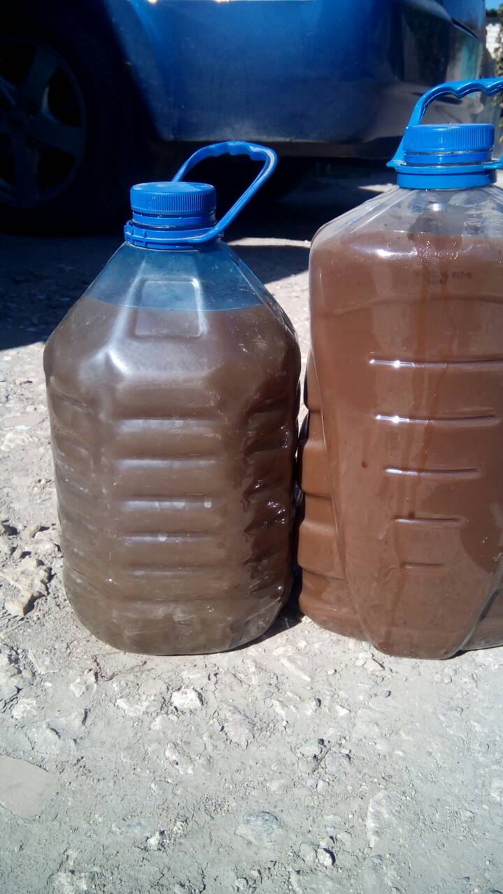

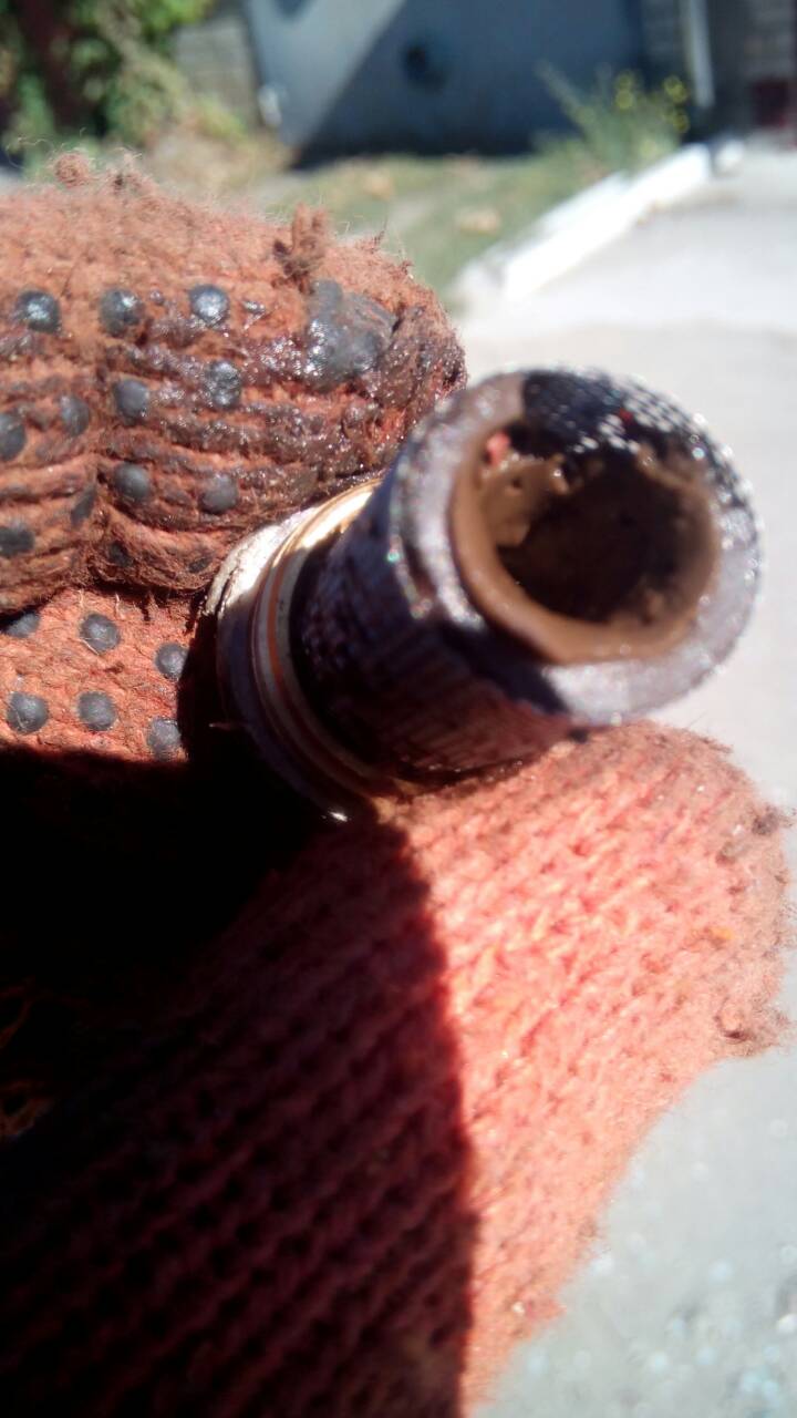

перед холодами решил промыть систему и заменить антифриз. На фото видно, что слилось - просто черный кофе! Заливал воду, прогревал и сливал, пока не вытекла практически чистая. Потом залил концентрат и долил дистилированой водой. Радиатор печки еще отдельно промыл. Еще бачок расширительный отмыть нужно или заменить. Но на замену пока не созрел, сначала промою

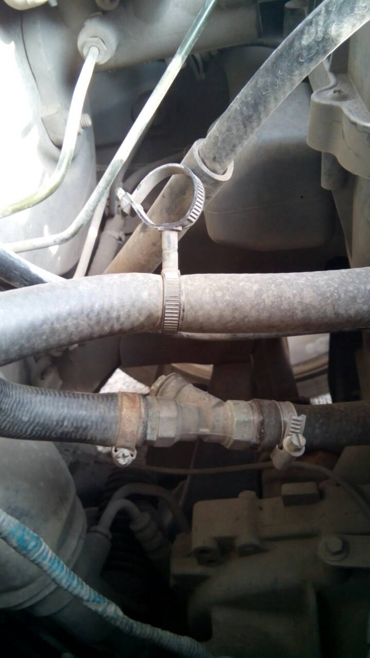

А что за фильтр перед печкой ? И сколько не менялся до этого антифриз ?

фильтр обычный сантехнический на 3/4. Мусор собирает хорошо. Антифриз менялся чуть больше года назад, но тогда систему не промывали, просто слили старый, такой же г... по виду и залили другой(Felix red G12 ). Позже понял, что это была ошибка, но времени уже не было и возможности промыть.

Можно попросить сделать фото фильтра ( в месте установки) ? Заранее спасибо.

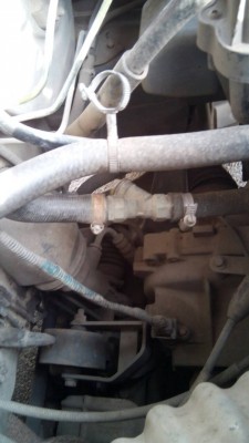

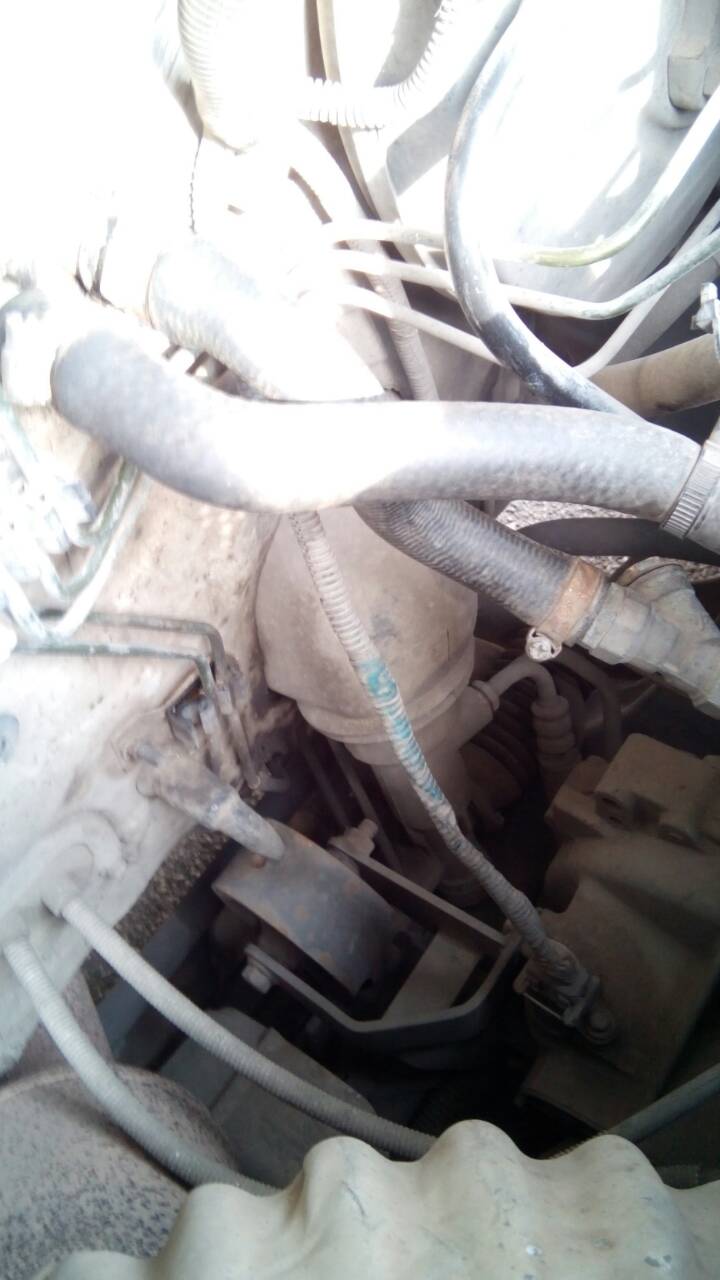

Повідомлень: 48
Автомобиль: chery elara
Повідомлення Re: Печка! (или как согреться в Эларе?)
просто разрезан подающий шланг и установлен фильтр, желательно пробкой вниз
Пон жовтня 22, 2018 9:55
Повідомлень: 216
Автомобиль: Elara 2,0
Спасибо за фото. Я так понял " сеточка " фильтра не мешает протоку в радиатор печки ?
Пон жовтня 22, 2018 16:38
З нами з: П'ят травня 31, 2013 20:34
Повідомлень: 48
Юрий, сеточка абсолютно не мешает, и даже больше - еще после промывки продолжает отлавливать крупинки из системы. Предполагаю, что промывается радиатор печки, я его подключил на противоток(переставил шланги). На днях еще раз проверю сетку и переставлю шланги на обычную схему

Люди, а откуда грязь? Я с пробегом 110 тыс. машину продал, ни разу после первого ТО охлаждайку не менял. И она кристально чистая, вообще без мусора, хлопьев и осадков. Один раз долил, правда, грамм 200 тойотовской красной (когда ГБО ставил и чуток пролил на пол).

хороший вопрос - откуда грязь? Я бы сам это хотел знать, тем более, что после покупки заменил антифриз именно из-за его мутности. Но не промыл систему и мути осталось много, не знал тогда, что сливается не полностью. А что и кто залмвал до меня и почему помутнела - неизвестно. Подозреваю, что была залита какая-то гадость под видом антифриза и она вступила с чем-то в реакцию. У меня за всю жизнь(с 1970 года) ни в одной машине не было такого осадка и мути. А здесь муть была, которая как мармелад была и оседала в фильтре. Естественно и в печке и во всей системе понемногу. Последним продал М-2141 с пробегом 500 000км и система была чистой
Вів жовтня 23, 2018 17:12
Повідомлень: 2447
Звідки: Киевская область
Значит вопрос только лишь в несоответствии смешиваемых жидкостей.
Как рекомендация, перед тем, как долить ДРУГУЮ (то есть отличающуюся от то, что залита) жидкость в систему, нужно залить в железную банку или старую кастрюлю обе жидкости и прокипятить некоторое время на плите. Если хлопья полезут - не заливать.
