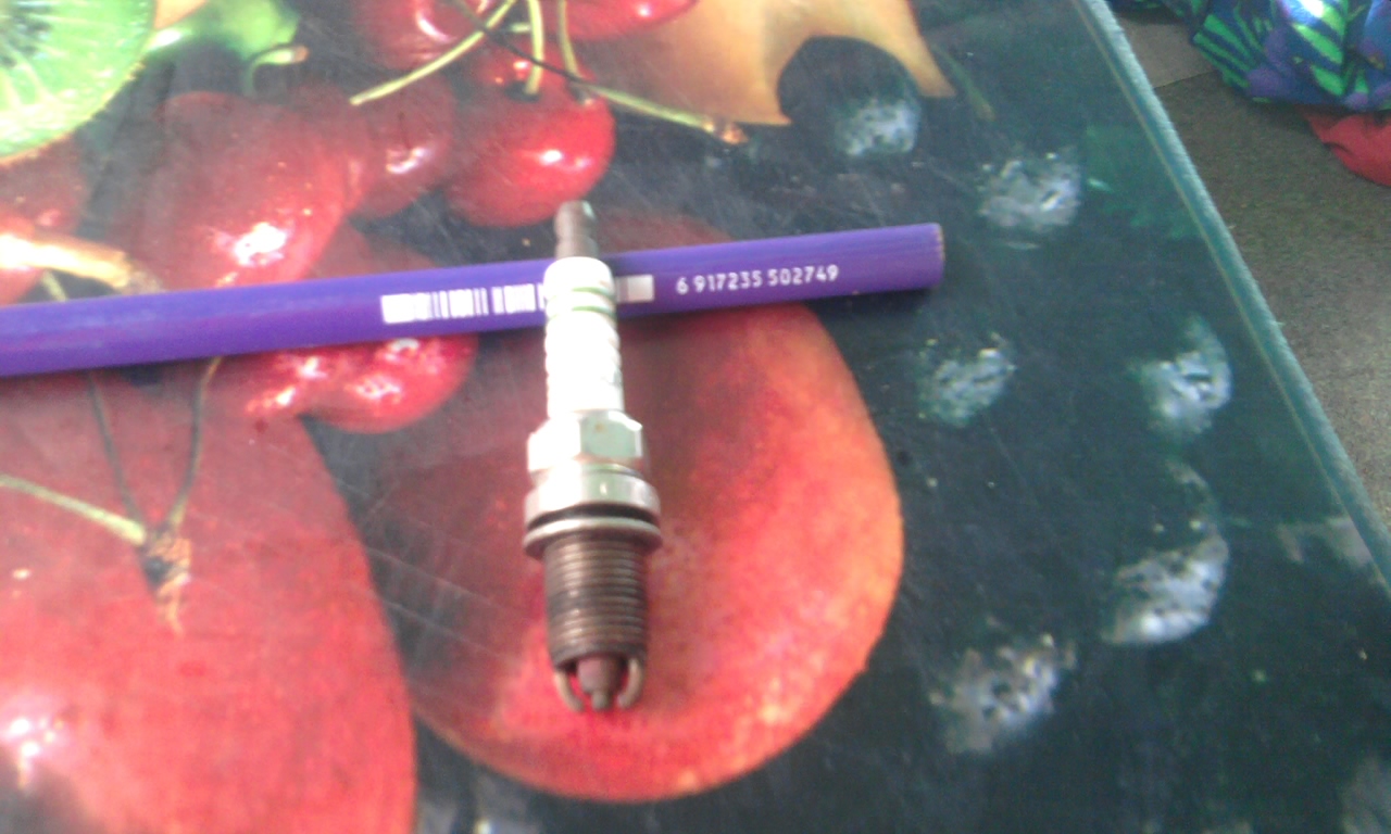

выкручивал для личного удовлетврения свечи, и обнаружил что у меня стоят двух электродные BOSCH SUPER 682/FLR8LDCU произведено в германии, так что двух электродные на наш двигатель тоже можно ставить смело.

Я купил наши какие то 2-х контактные!
Нормально,,, уже тыщь 4
работают и одно и двух и трех и четырех :) главное чтоб свечи были хорошие, хотя у меня все не оставляет ощущение что родные китайские трех электродные в моем случае вели себя наилучшим образом

отож то и оно,,, Вернее и я єто тоже подметил
У меня с покупки были одноконтактные, рпботали без проблем.
