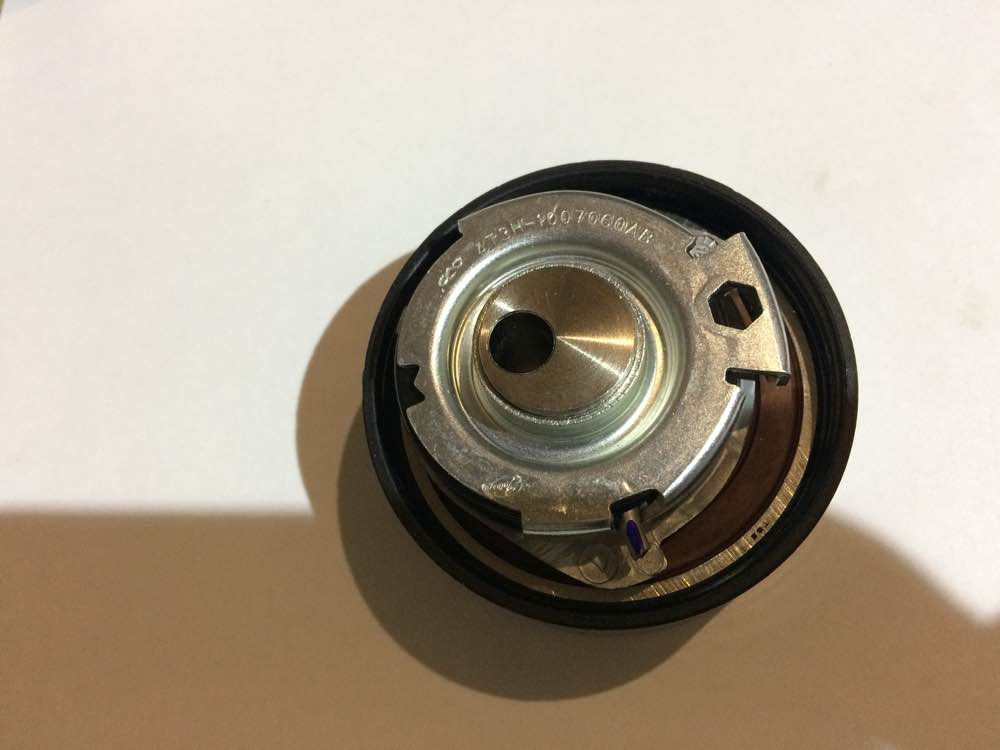

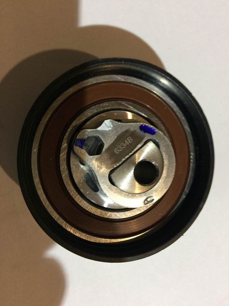

Родной ролик прошёл всего 3 тыс. км. и ЗАГУДЕЛ.
Никому его не советую!!!!
Чет квітня 27, 2017 14:03
Повідомлень: 1761
Звідки: Запоріжжя. Україна.
Повідомлення Re: Аналоги роликов и ремней ГРМ
ну то что здесь на фото, это явно не оригинал, а однозначно или лицензия или подделка, по этому и загудел.
сейчас через телеф скину фото.
и увидите разницу. между этим что прошёл 3т , и оригинальным.

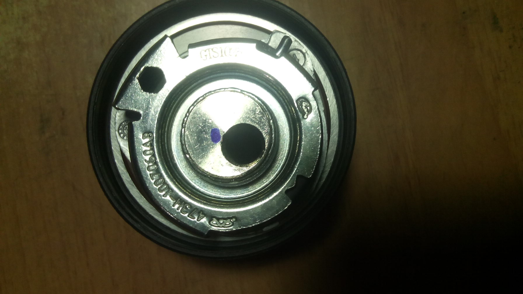

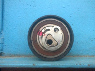

вот орегинальный
Чет квітня 27, 2017 14:32
Повідомлень: 2217
Звідки: ДОНБАСС!
Да, разница есть, особенно со стороны натяжителя. У меня на родном, что с завода тоже есть надпись "Гейтц"
На ролике нового образца, её нет. Ну а лицензия или подделка, это уже не важно. Факт на лицо. Я такой точно уже не куплю. Да и в этом интернет магазине тоже. А главное цена 1200 грн????? Он не стоит как лицензия(600-800 грн.) :roulette:
