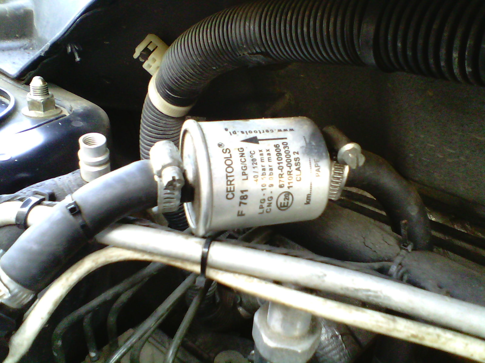

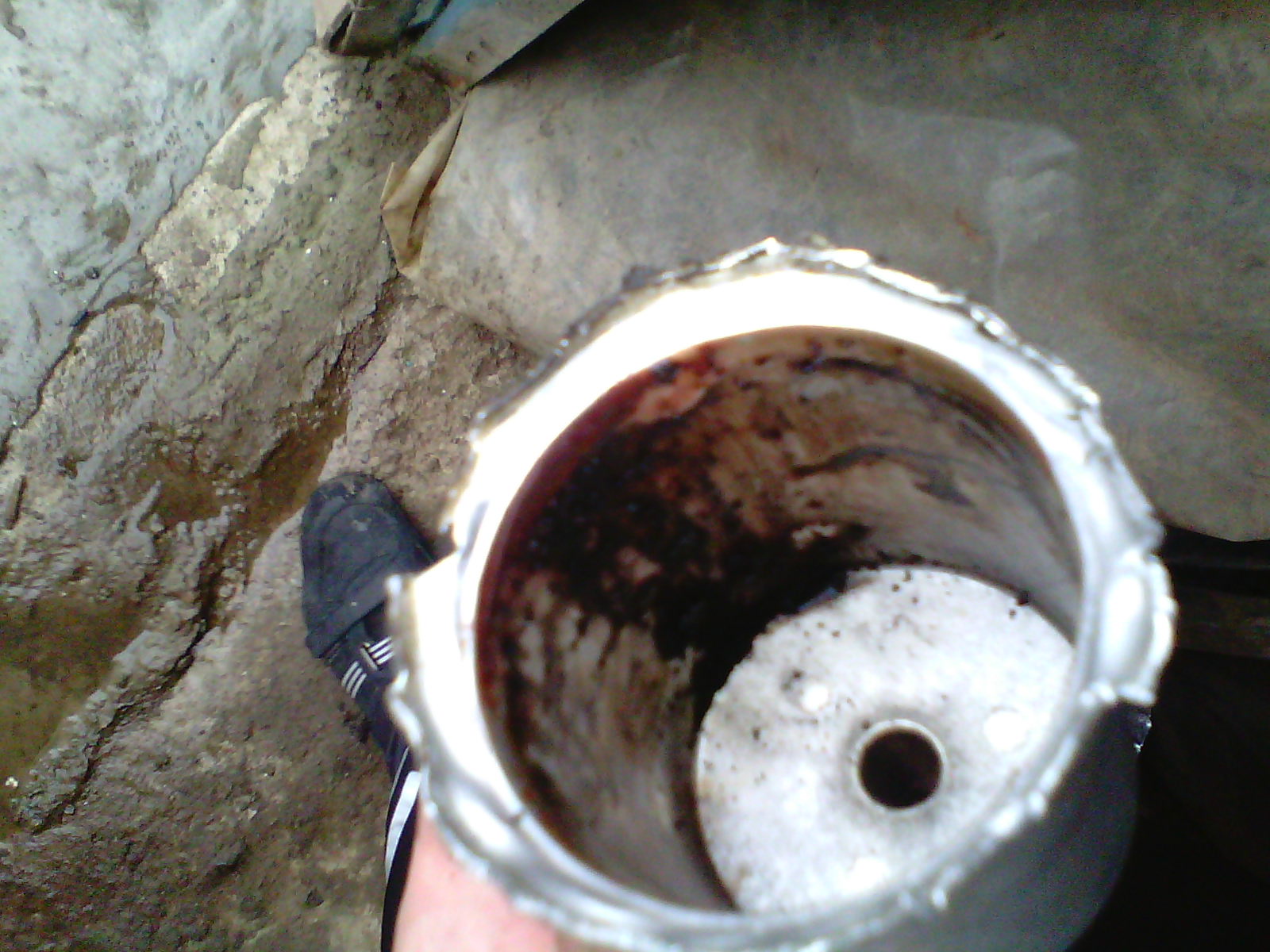

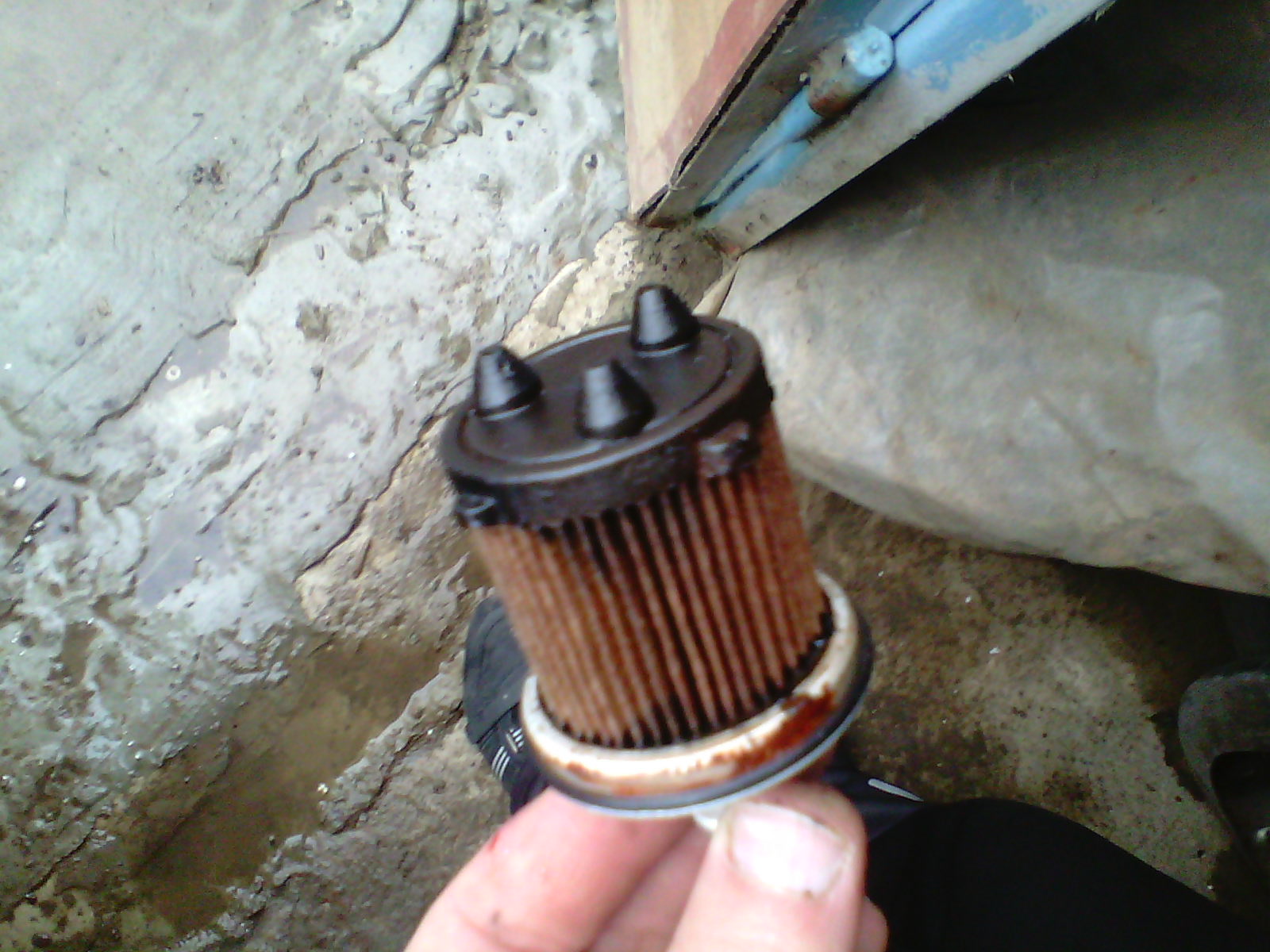

Разрезал старый фильтр. :o

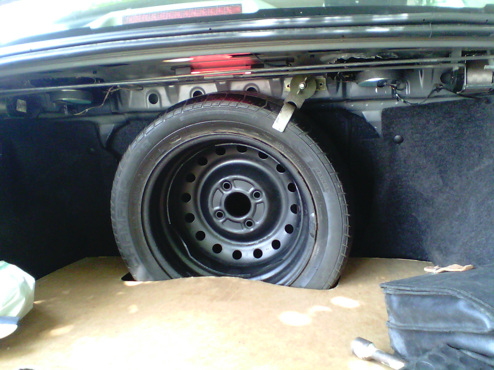

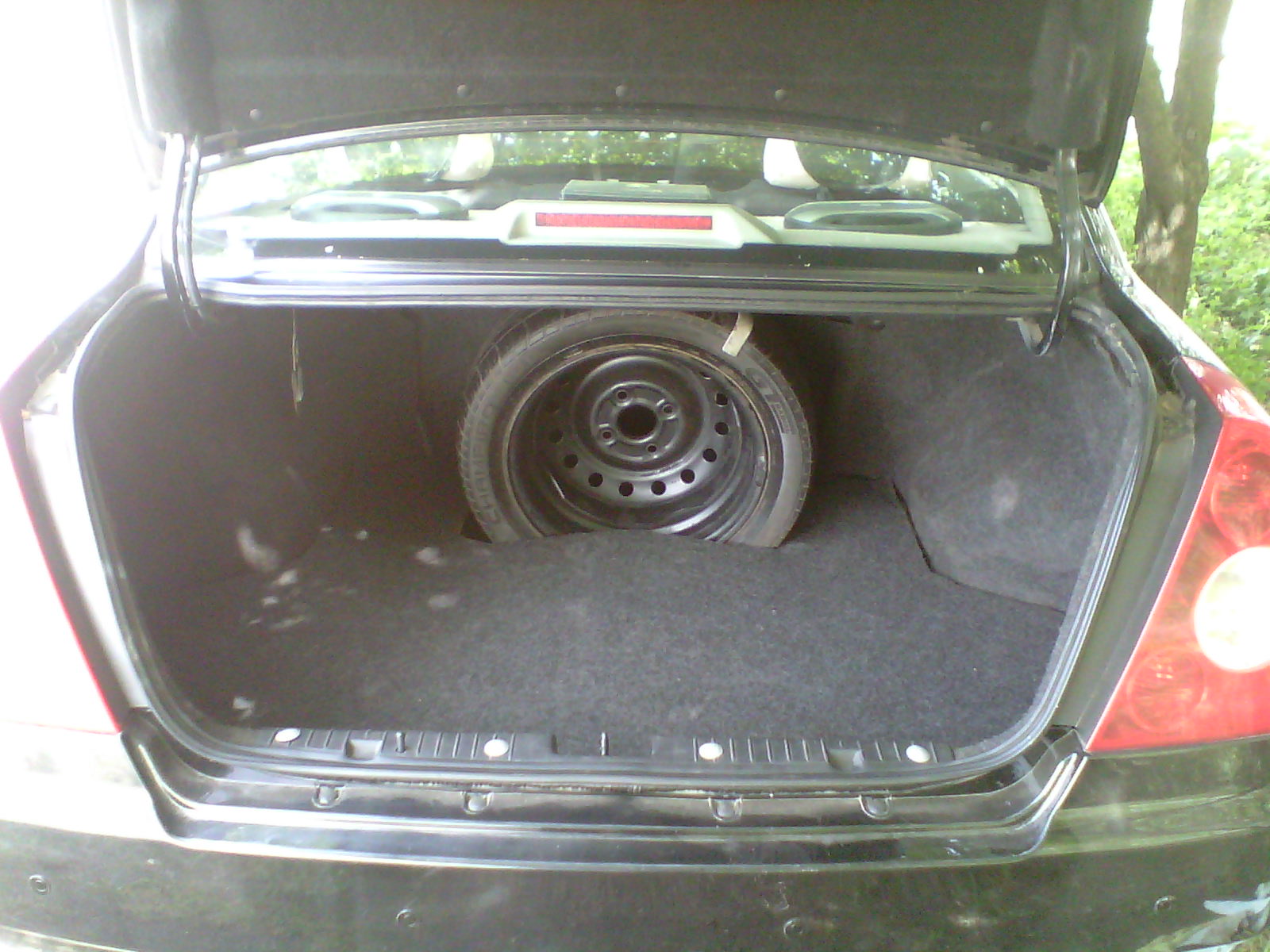

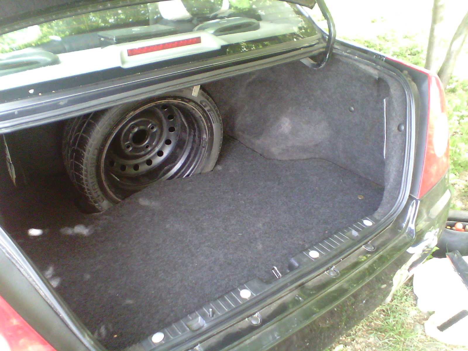

У кого стоит балон вместо запаски ,рекомендую саму запаску закрепить вот так.

дедушка юра, спасибо, надо будет посмотреть
