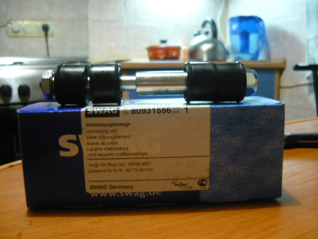

Сообщение Re: Неоригинальные запчасти на Chery Элара!!!
вот буду ставить такие , вместо родных. SWAG №80931556
P1030463.JPG [ 100.97 КБ | Просмотров: 4996 ]
Пт окт 05, 2012 18:29
Сообщения: 4707
Откуда: Київ. Україна.
шо по чём?
Пт окт 05, 2012 21:53
Сообщения: 1761
Откуда: Запоріжжя. Україна.
стойки стабилизатора 68 гр штука, с ожиданием 1 день.сайленты- цена в теме сайленблоки передних рычагов. Всё брал на Эксите, может я и наивный, но на авторынке не хотел брать, и здесь могут впихнуть не извесно что, но мэнеджер рассказал , показал. соотношение цены и качества разных деталюшек.Но на вид смотрятся детали прилично.
