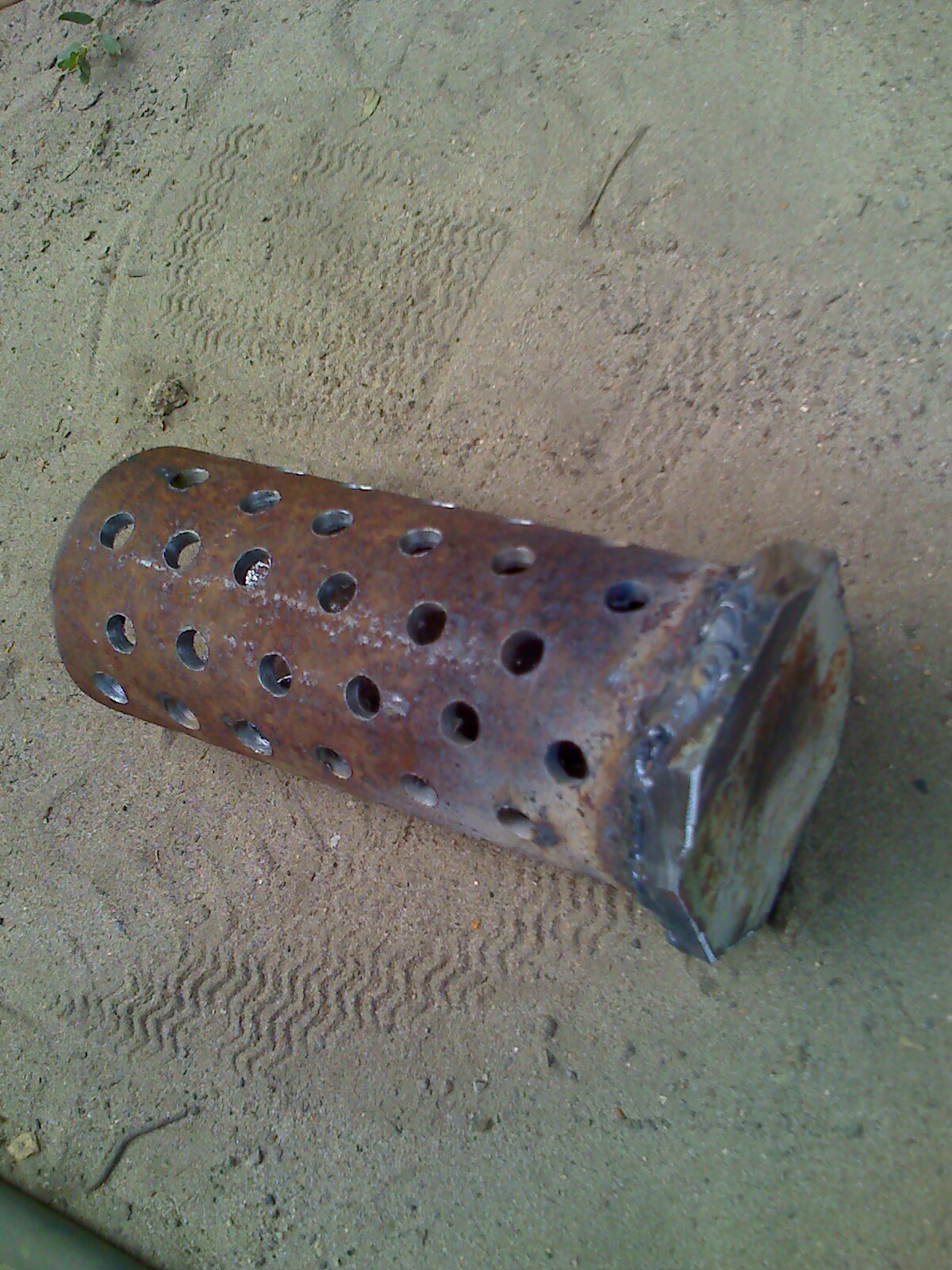

Несколько ранее пробил катализатор - просто просверлил несколько больших дырок. В дальнейшем решил довести его до ума из за того, что он начал сильно греться.

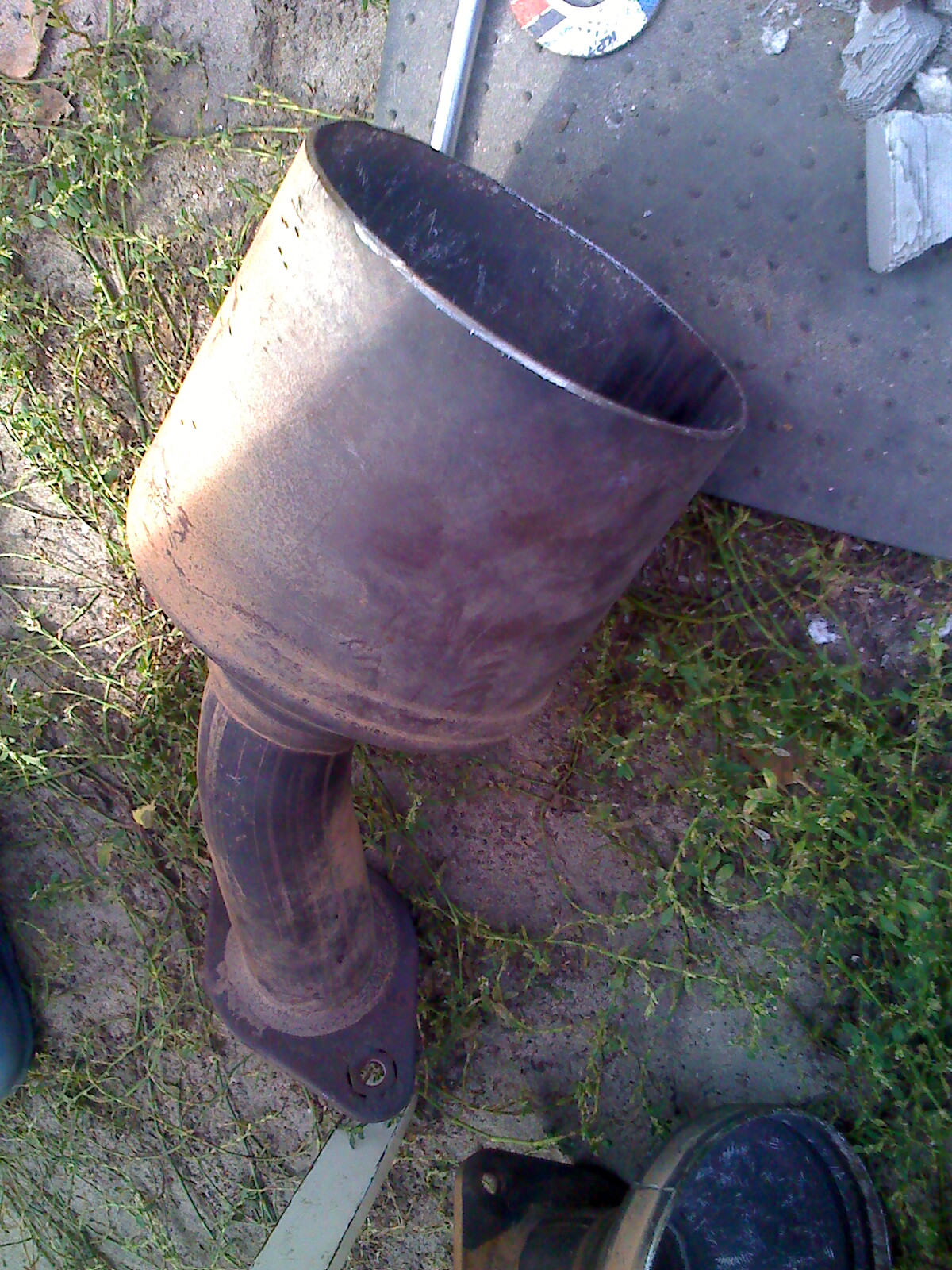

Для начала снял катализатор. Зачистил остатки сот и стекловаты.
Разрезал бочку катализатора. Взял кусок водопроводной трубы внутренним диаметром около 53 мм. длиной 21 см.

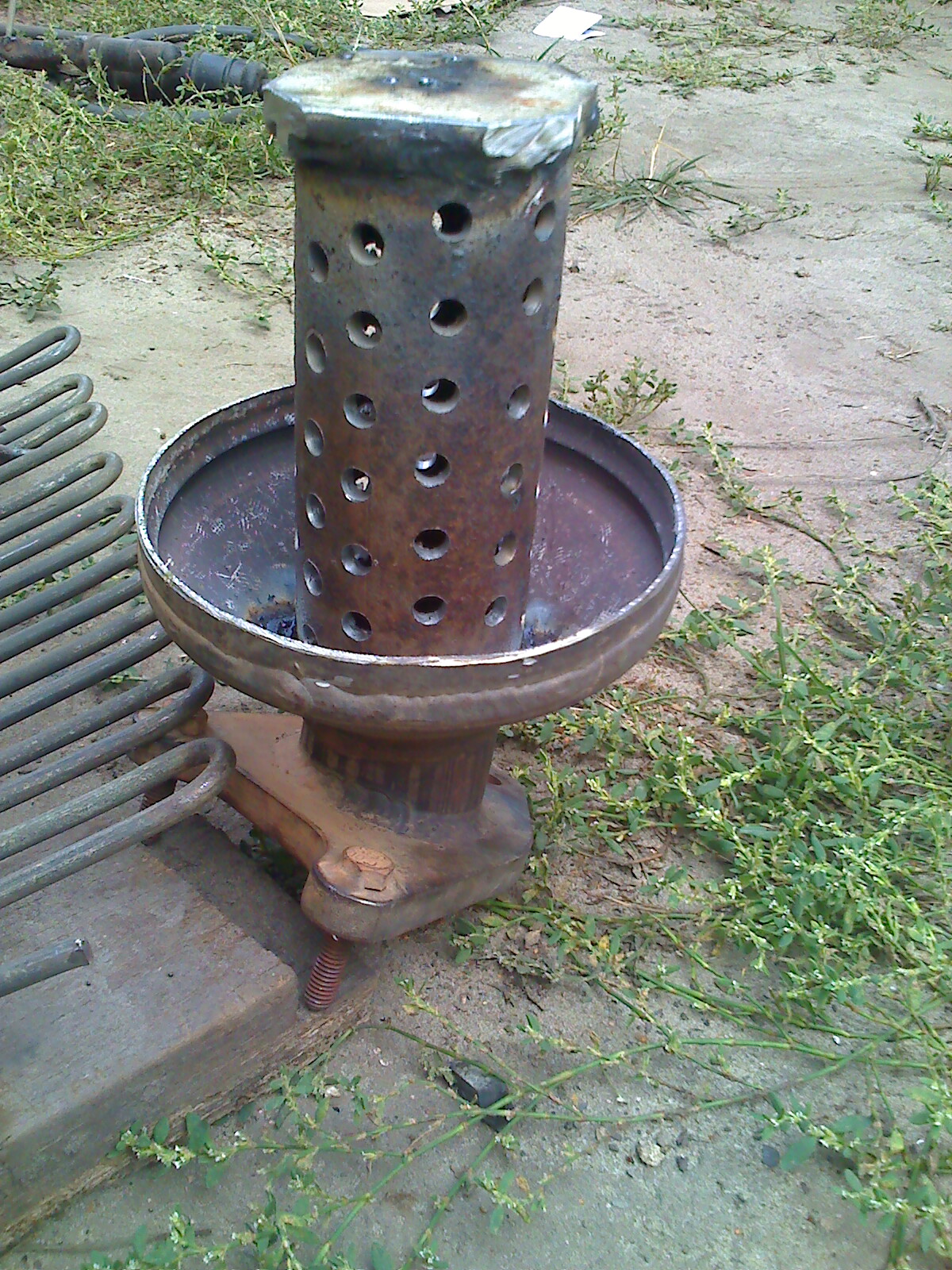

Насверлил дырок диаметром 8 мм. Всего насверлил 67 шт. С одной стороны заглушил торец. Второй стороной вварил на вход выхлопных газов. после того заварил бочку катализатора и установил его на место.
В результате по субъективным впечатлениям динамика абсолютно не пострадала. Мотор стал крутится немножко больше - более 6,5 тыс. об., чего раньше не было ни на холостых ни под нагрузкой при разгоне ( было шесть максимум). О расходе судить рано. Засеку - напишу дополнительно. Выхлоп громче не стал. Посторонних звуков вроде нет. Но слышен не то слабый высокочастотный звон, не то подсекает сферическая прокладка после катализатора. Пока не разобрался.

Интересно получилось, а не слишком ли это геморно?

Слава нашим Кулибиным!!!Про расход могу сказать однозначно,он не пострадал(я катализатор на моей предидущей машине вообще убрал),а вот мощности у тебя должно немножко добавиться...

С пивом работы на два, три часа максимум. А просто выбивать катализатор не советую. У меня ГБО и после пробивки катализатора он стал сильно нагреватся. А так вроде лучше.
