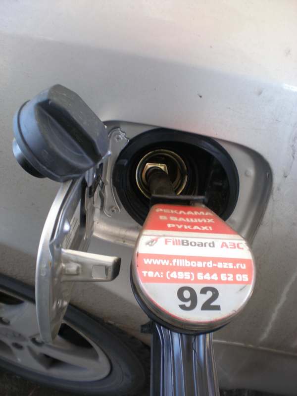

эх растяпа я в Беларуси на заправке забыл крышку бензобака
подошла от 8-ки купили с ключом за 20-ку

У нас пробка бензобака вешается прорезями на лючок. Так не потеряется
