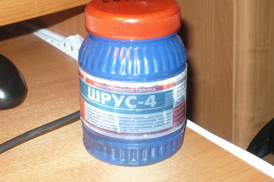

Забудьте про точение чего-либо и подбор.Смазываете пальцы и всё.Стучала моя ровно год назад,смазал и забыл.

Яков! Ну я, например, смазал. Ну не раз (спец смазки нескольких видов, правда, каюсь, такой как у тебя на фото не пробовал). И что? Стучат по прежнему. Или хватает на недолго, или не помогает. В моей практике было и такое, что после перенастройки амортизаторов просто перестали стучать на некоторое время 15-20 тыс. км.(причём без каких либо действий с самими супортами). Так что не надо быть столь категоричным с предложением "лекарства" от стука. У меня пробег 164 тыс. за без малого три года. Хочешь сказать, что при подгулявших пыльниках (на передке один вообще был пропорот) нет износа направляющих? Так не бывает. И не зря в таких случаях используются ремонтные размеры. Пусть каждый подбырает сам себе решение из предложенных нами на форуме, которое ему поможет.

Речь шла о стуке в пальцах в которых пыльники целые.Порванные пыльники это другой разговор.И почему бы не быть категоричным,когда это работает уже год?
