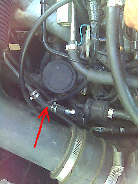

yarchik написав:
клапан картерных газов, это тот который в крышку клапанов вкрученый???
Это тот который круглый на фото.Разбирай.

я снял, продувается норм, а как разобрать тут ток крышка))

Снял, диафрагма целая, а абсербер, это что?))))

Что?А что ты тогда пережимал?)))

пережимал шланг на который стрелка указывает, с датчиком никогда проблем не было, а из-за него может хандрить???? на нагретой может на холостых барахлить или вообще через раз завестись, поработает 1-2 минуты норм и опять глохнет((
