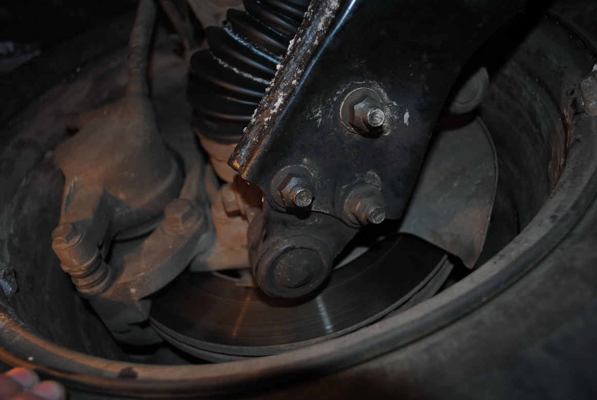

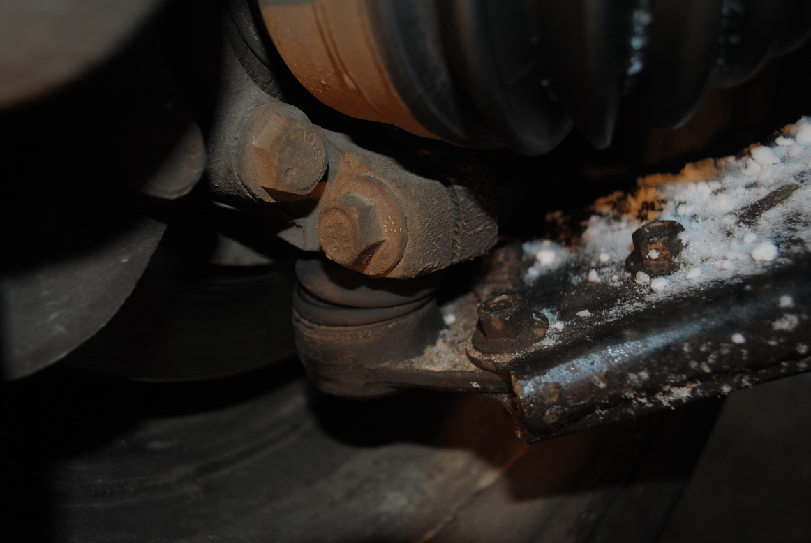

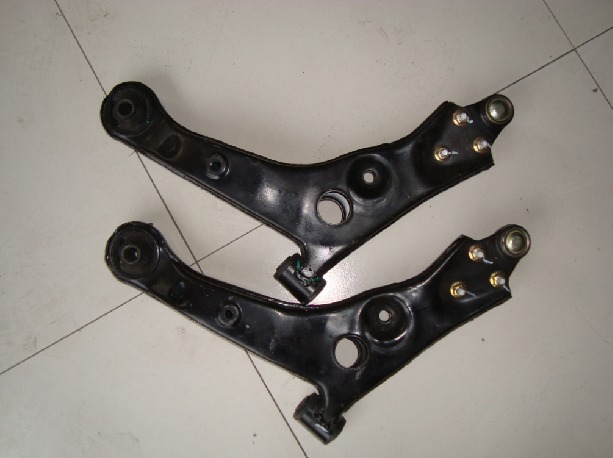

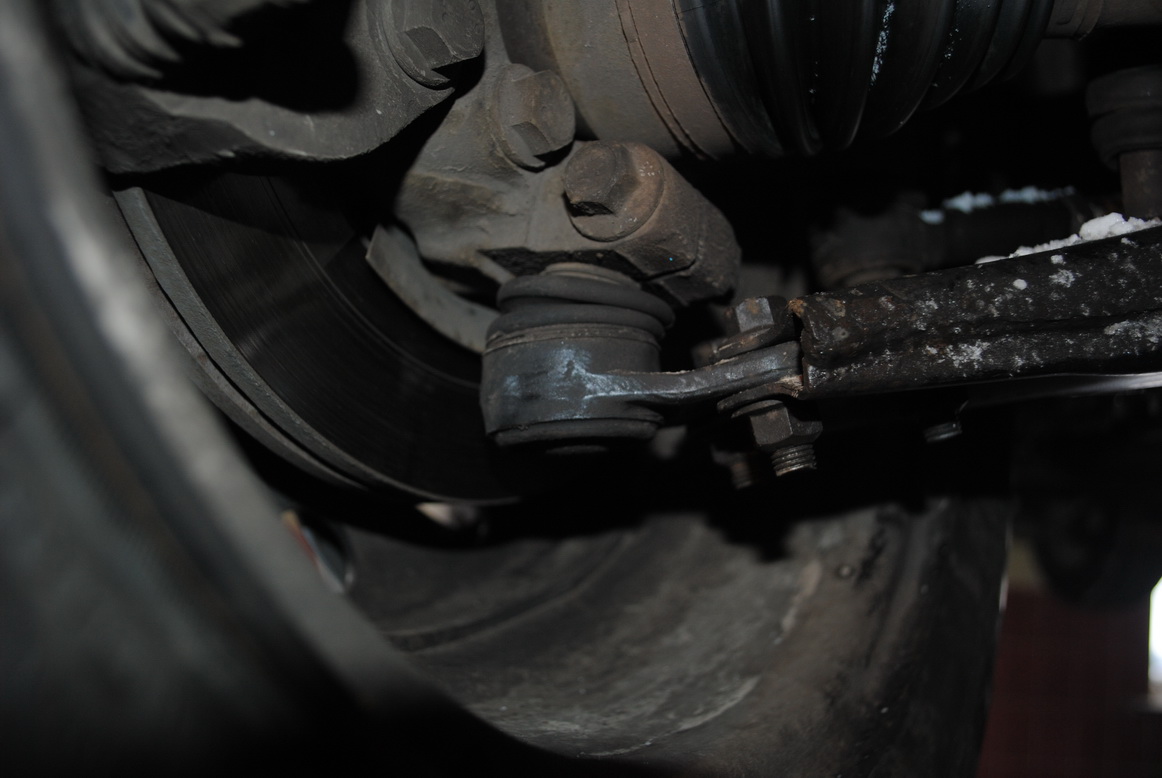

Добрый день! есть у меня ELARA FL 1.5L 2011 года выпуска! полетела правая шаровая опора, заказал по каталогу новую A21-2909060. пришла всё ок! поехал ставить на СТО, а они говорят что она не такая! в новых еларах и е5 стоять другие шаровые!!! может кто сталкивался или менял какие подходят шаровые??? они очень похожи на Истаровские! но не уверен в интернет магазинах тоже говорят что не знают!

Я делал их разборными! Пока ещё живые.
