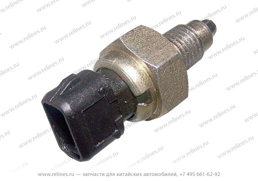

у меня такое было похожее и оказалось что выскочила фишка с датчика на КПП

во во вот именно от туда и выскочила фишка иу меня в машине. фиксатор подходит с ланосовской проводки

О! Есть предмет для поисков.
Где этот датчик находится?
Суб липня 13, 2013 11:08
Повідомлень: 4707
Звідки: Київ. Україна.
Повідомлення Re: Задняя передача и парктроник
на самой кпп.

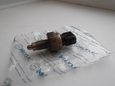

Достал меня этот включатель заднего хода и парктроника :shock: Поменял наконец-то.80 гр. :idea:
