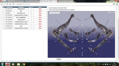

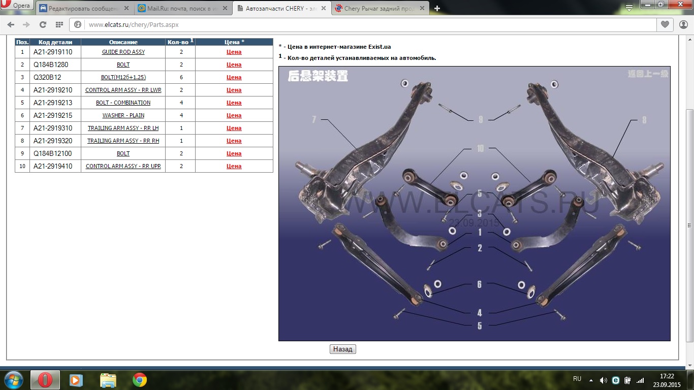

Ребята а ну как разберитесь.Прочитав ваши заметки но до конца трохи не понял.Моя проблема в трех местах не могут сделать развал схождения С Зади левую сторону жрет сучара с внутреней стороны колеса ташо под машиной там где аморик и пружина .И не говорят какой рычаг менять а их там вроде 4 штуки ну не всеже это и корманы повыворачивает один вообще меняй поперечный А-21-2919310 а он самый дорогой да и остальные не дешовые .
Сер вересня 23, 2015 17:01
Повідомлень: 1761
Звідки: Запоріжжя. Україна.
Повідомлення Re: развал-сход задних колёс
в первую очередь пусть глянут тот рычаг , что с верху на фото, это слабое место, из за которого не могут сделать развал.
ну и за разом сайленты глянуть, может регулировочный болт заменить.
то уже по месту надо смотреть.
вот вся задняя подвеска.
