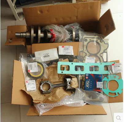

Повідомлення Re: Ремонт Двигателя acteco 2.0
и я ещё не слышал, что бы сильно кто то в ремонт движка встревал у нас.
на досуге полистай красный форум( флуда много),но может что то узнаеш.
http://chery-club.ru/forum/viewtopic.ph ... F2&start=0
а про запчасти ? может и у нас есть оригинал хз его знает
брать в Китае - во всяком случае на UA.TAOO есть предложения рем комплектов к нашим дв. цена колеблется от 2420-3388UAH

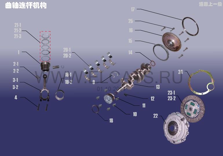

да и экзит предлагает всё ремонтное .
3 размера колец
2 размера вкладышей.
если бы дв был бы не ремонтноспособный врят ли бы это всё продавали
