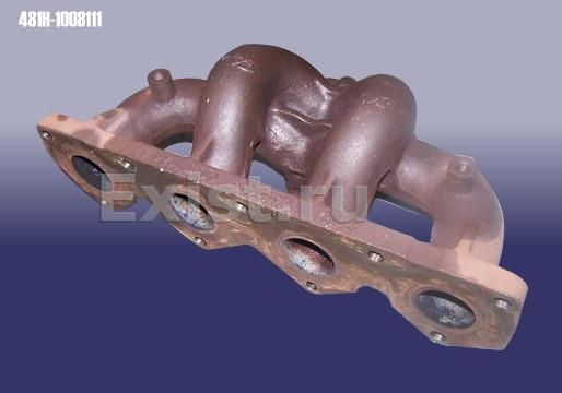

Добрый день камрады! Подскажите плиз если у меня система распределения тормозных усилий? У меня базовая модель с двух литровым сердцем. И еще вопросик... Лопнувший выхлопной коллектор ,вернее трещина на нем. Влияет ли это на мощность? Спасибо.

трещина на самом коллекторе или на фланце?

на коллекторе между вторым и третьим выходами . По середине короче.

ох ёёё это уже не запломбируеш((((
ЗАМЕНА.

на динамику может влиять?

+ не радостная цена. экзит просит 1890 гр.

по любэ в мозги будет идти не правильная имфа.
заварить можно, но гарантий сварки чугуна, ни один спец не даст.

нашёл дешевле , но один х.. дорого(( http://www.avtodar.kiev.ua/index.php?op ... 19&lang=ru

можно заварить "медным электродом" - у меня сварщики не раз варили корпуса на редукторах (молодые слесаря безмозглые "кололи" редукторы). Раз варили лапу на электродвижке. Правда сварщики были опытные, ещё со времен злостного СРСР-а, и эти чудо-электроды где-то из тех же времён.
