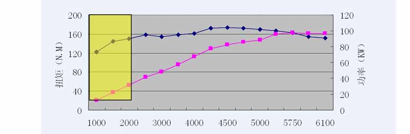

Вы правы про 2500 об/мин. Нашел на китайском сайте график зависимости мощности и кр. момента от оборотов (правда для двигателя ACTECO 1.8, но я думаю что на 2-х литровом аналогично). Видно, что хороший момент уже с 2500 оборотов, но мощности маловато. А понятно что на скоростях 5-й передачи для разгона мощность имеет немаловажное значение. Лично я при скорости 120-130 естественно на 4-ю не перехожу, нормально разгноняется и на 5-й, а вот при 90 для быстрого обгона включаю 4-ю. Думаю, что с 2-х тысяч оборотов не "выстрелит" ни один авто, кроме дизелей. Прошивать так же не буду - все таки считаю, что китайско-австрийские инженеры лучше наших кулибиных знают, как должен работать движок.

Да не так важна ИМХО сама точка МКТ, как то, что в диапазоне 2500-6000 двигатель (опять же, речь про 1.8, но не думаю что на 2л что-то кардинально отличается) выдает 90% и больше от максимального крутящего момента. В городе (или на 1-3-й передачах) с 3-х тысяч разгон очень интенсивный, а на трассе и больших скоростях понятно что уже важна мощность не менее чем крутящий момент. Нужно это просто учитывать при вождении и все, и не мешать работать движку :)

откровенно говоря немного не понятно с разметкой обороов на графике но как я его понимаю то график очень наглядно все показывает
если бы МКТ не был важен, то было бы все пофиг
ну это уже нюансы, МКТ если присмотришься
активно растет до 2500, потом он даже снижается на 3000 и на 3500 он такой же как и на 2500, а потом он снова растет вплоть до МКТ, а потом падает после при чем резко падает после 5500
что это значит на практике?
рассмотрим 5-ую передачу
мы едем 90 км в час около 2000 оборотов, нажимаем газ и имеем до 2500, то есть до 100-105 км нормальный разгон, а потом медленный разгон вплоть до 3500 и скорости 130 примерно, потом легкий подхват до 4000 (скорость 150) и резкий подхват до 4500 (скорость 160-165) потом в принципе набор скорости до 180-190 идет более или менее уверенно, а потом резко спадает и до максимума набор скорсти уже идет вяловато
вот что мне говорит твой график, и что в принципе подтверждается практикой
