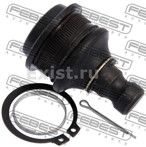

Хюндай santa fe, стоят уже три года, правда не помню какого года, купил самые дешевые (80грн), доволен как слон, распрессовал- запрессовал, прихватил сваркой (чучуть). Найду коробочку напишу номер (не обещаю!).

У санты шаровая 42,7 в диаметре,диаметр родной дырки 41.5мм))))от чего ставил-то?)))

Повторюсь хюндай санта фе, посоветовали на chery-club.ru, купил одну попробовал, подошло, заменил и вторую. На счет размера, палец подходит точно, а юбка не помню, но по-моему ничего даже напильником не пилил. Ну а если Ваши размеры Яков верны, то снять 1.2 мм в штампованной детали это не проблема. Коробочку с номером к сожалению не нашел, помню фирму febest. И повторюсь работают уже 3 года (примерно 60000) пробег, покупал самые дешёвые, из всех предложений 80грн за штуку.

Снять-то 1,2 мм не проблема,только вот можно и больше снять и тогда это дело будет проваливаться.А ведь слова были такие
то есть ни чего вроде как не пилилось,а мне вы предлагаете попилить :-) и да,уверяю мои размеры точны до безобразия :D

Может такое и возможно, за счет конструкции шаровой от santa fe - там насечка по кругу немного размер сьест или просто развальцует не особо прочный металл под свой размер. Но , как я понимаю,гипотетически подходят они только для рычагов "с нижней юбкой".

Дайте катал. номер этой шаровой с Сантафе, проведу экперемент, есть рычаг снятый, как раз подойдет для эксперементов

Насколько понимаю имеется ввиду именно 1220-SAN
