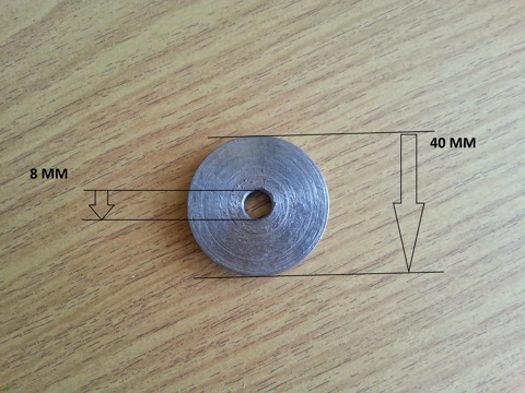

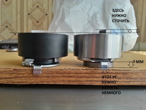

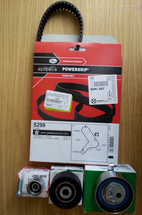

вот как вариант отличного комплекта ГРМ.
1) Ремень Gates 5299 — 510 руб;
2) Большой обводной INA 532032110 — 785 руб;
3) Малый обводной Febi 19292- 378 руб; в нем оказался подшипник NTN;
4) Натяжной ролик INA 531077610 — 2252 руб; в нем также подшипник NTN.
Единственное это незначительная работа над натяжным. уже многие так делали и я тоже пойду по этому пути.

1 - Ремень Gates 5299 . 285 гр
2- Большой обводной INA 532032110. 573гр
3- Малый обводной Febi 19292 . 128 гр
4- Натяжной ролик INA 531077610. 763 гр.
всё это отличного качества.
но скажу честно прикупился немного тут viewtopic.php?f=87&t=47460 , купил всё кроме натяжного. качество 100% и сладкая цена.
да и остальное на Элару всё качественное. 4 закупки сделал , так что присмотрись и качество и экономия в финансах.
