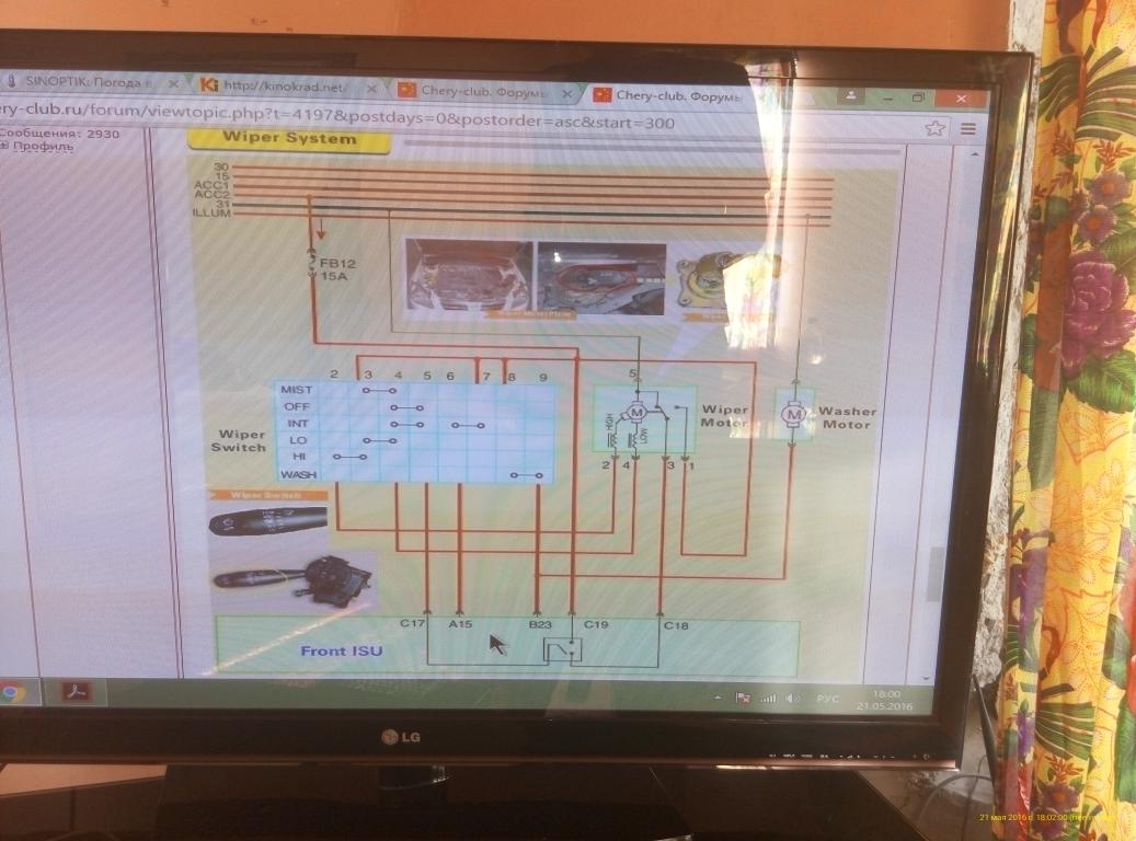

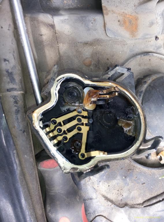

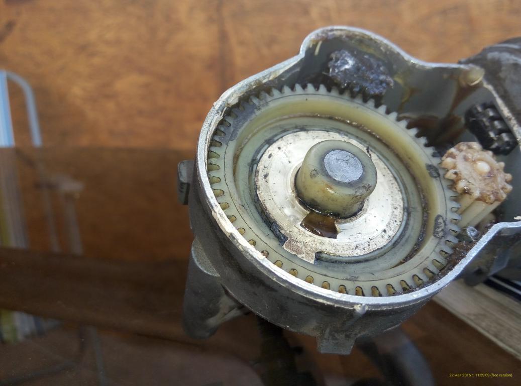

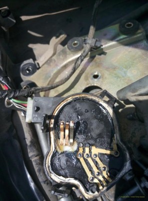

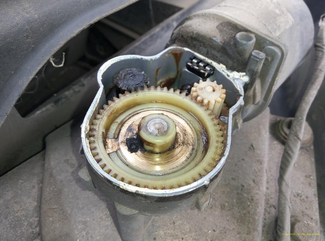

Случилось следующее в один прекрасный момент щетка "дворника" на переодическом цикле остановилась посередине стекла, затем пошла дальше и уже остановилась в другом месте. В мануале в эл. схемах не нашел как управляется эл. двигатель дворников. Но покопав в инете нашел схему. Однако причина была не в электронике, а в ........, на рисунках будет все понятно.
P/S фотки наоборот, надо смотреть с последней.
Комментарий к файлу: Контактную пластину извлек со старого реле. Подточил под размер, припаял к контактной панельке (под слоем герметика сверху крышки).

Комментарий к файлу: Выгоревшее отверстие почистил, залил эпоксидкой, так, чтобы образовалось с латунным кольцом равномерная поверхность.
IMAGE00202.jpg [ 77.87 КБ | Просмотров: 2609 ]
Комментарий к файлу: Извените что схема сфотографирована с монитора. Однако все видно

Комментарий к файлу: На крышке сгоревшая контактная пластина.
ВНИМАНИЕ не нужно её подгинать, так как в этом случае точка контакта уходит от положеного, в результате короткое замыкание. Только менять на новый.

Комментарий к файлу: На шестерне есть латунное кольцо, с пробелом. Там где пробел сгорела пластмасса и прогорела насквозь шестеренка.
IMAGE00194.jpg [ 104.03 КБ | Просмотров: 2609 ]
