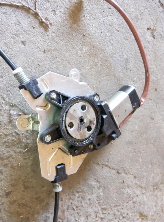

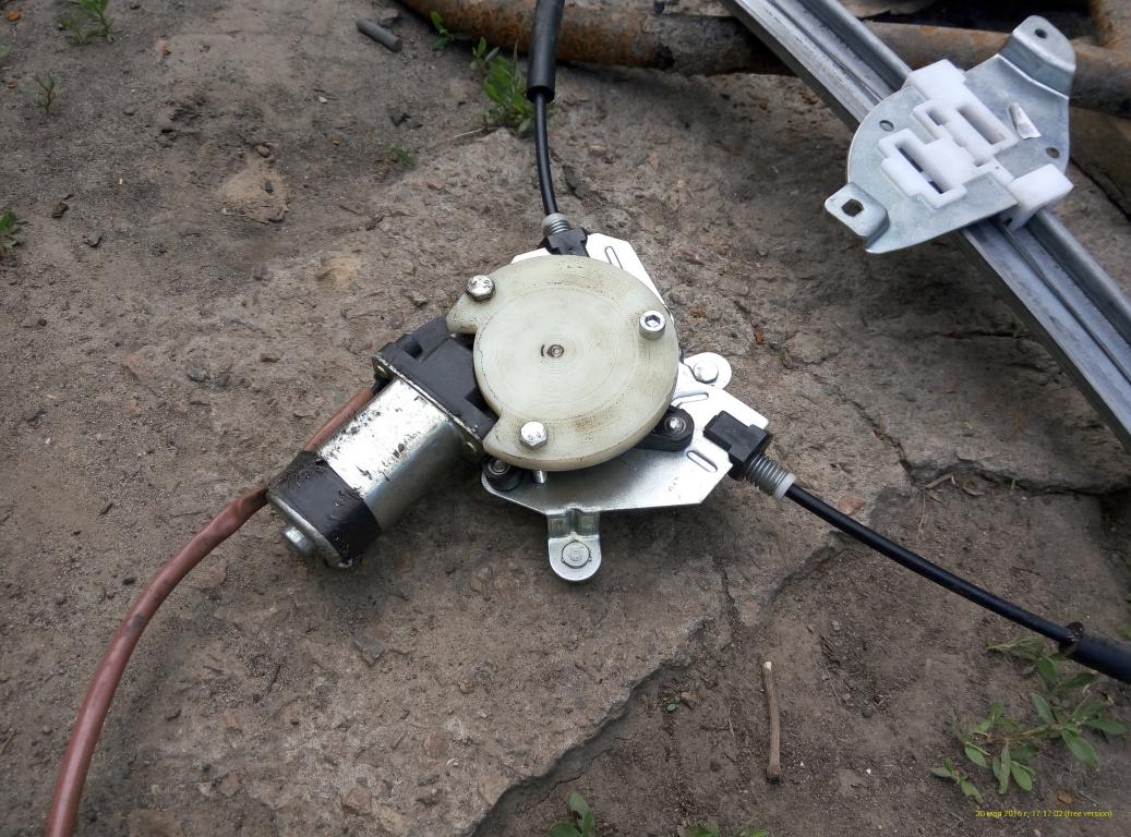

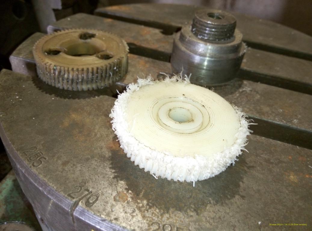

Машине уже 8 лет, где то три года назад сломался стеклоподъёмник водительской двери, купил новый. Старый посмотрел- съело зубья шестерни. И сейчас опять тоже шестеренка без зубов. Ну в этот раз решил больше не тратить деньги на покупку всей конструкции и поискать шестерёнку-не нашёл. Ну и тогда снял размеры с шестерёнки, купил модульную фрезу и сделал шестерёнку из капролона. Специально сделал около 50 полных открытий закрытий + за несколько дней ещё в штатном режиме раз 20 полёт нормальный. Ну в принципе капролон отличный материал для таких целей.

А мысль не посещала посмотреть почему две шестерни сожрало?Что-то на моей памяти я не помню на этой машине подобных неисправностей.

Может люблю часто открывать-закрывать. А может качество не очень (подъёмника оригинального, так попалось), ну а покупной вообще говорить не приходится. Стекло опускается-поднимается легко, без явного натяга, по ощущениям, без привода, да и по звуку привода слышно что все ок. Смазка в приводах в обоих случаях была. Возможно дефект в токовой отсечке. Но суть не в этом, я победил проблему так, и об этом рассказал сообществу, а дальше каждый будет делать так как будет.
P/S Но замечание справедливое- надо смотреть на причины. Однако причины не выявлены.
