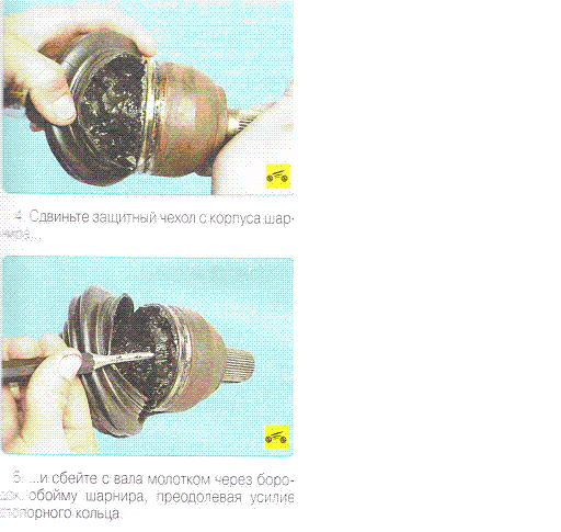

И где оно это опорное колечко?
Смотрел смотрел не увидел.
шо дальше делать то?
как мне наружный шрус отсоединить? :sad:
спасибо

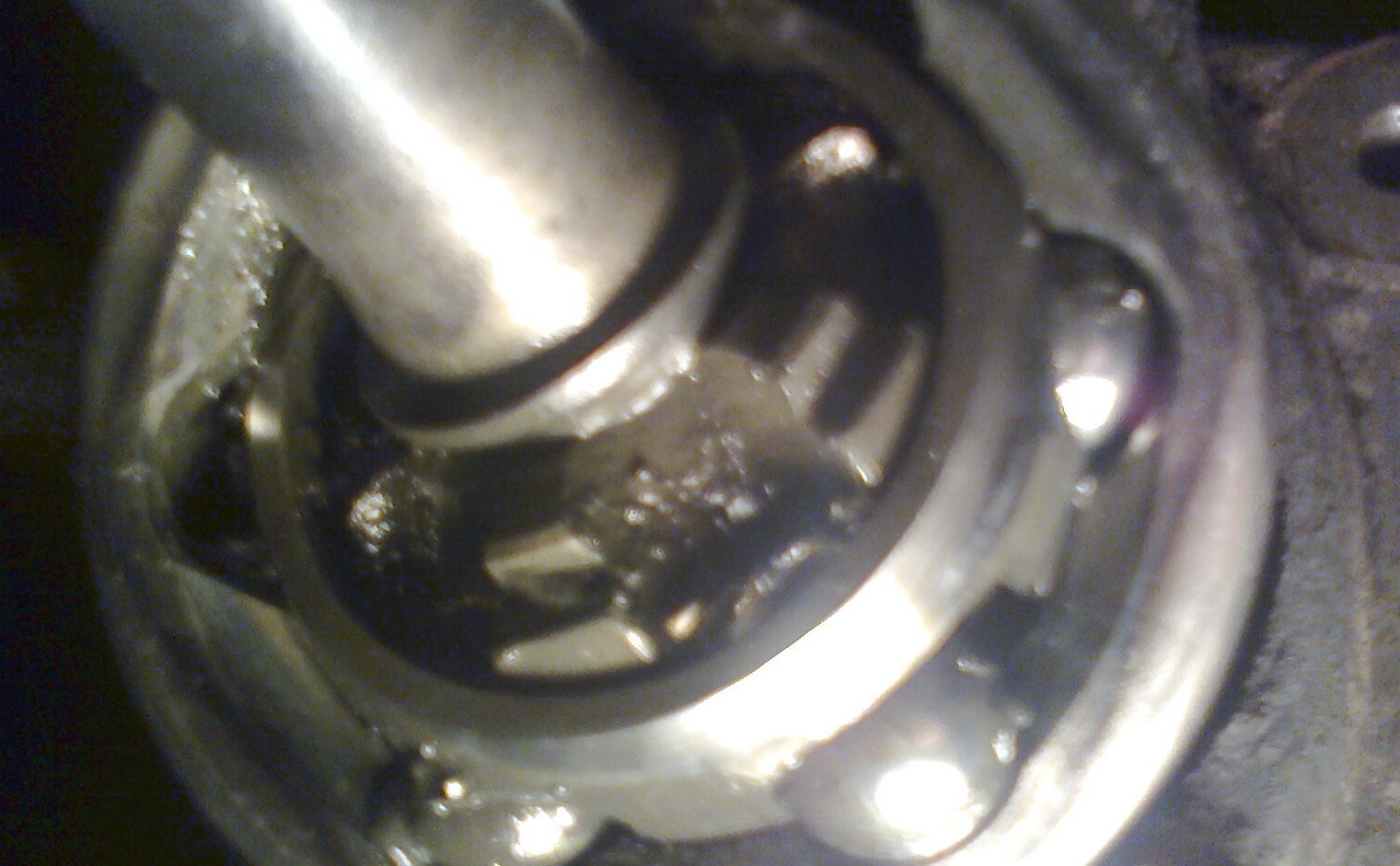

Чет травня 26, 2011 8:46
Повідомлень: 836
Автомобиль: ------
Повідомлення Re: Как Заменить пыльники наружной гранаты
Вот в этом месте и расположено стопорное кольцо, надо промыть, вытереть оно тонкое с двумя усиками, усики разводястся спецкруглогубцами, они работают на разжатие и у них загнутые концы. Так усики разжал и вал выходит из гранаты.
Чет травня 26, 2011 9:25
Повідомлень: 836
Автомобиль: ------
На фото под грязью найдете стопорное кольцо. И еще этот шрус надо хорошенько отмыть, заложить новую смазку.

Чет травня 26, 2011 10:17
З нами з: Вів травня 06, 2008 13:24
Повідомлень: 101
Звідки: KIEV
В Мануале сказано, что с вала сбивать молотком через вороток обойму шарнира преодолевая сопротивление стопорного кольца.
Вот только как сильно бить и в какое место? а то так можно Гранату угробить.

Чет травня 26, 2011 10:27
Повідомлень: 4707
Звідки: Київ. Україна.
Деревянную наставку! И так сбез фанатизма с разніх сторон по возможности!

Чет травня 26, 2011 20:13
Повідомлень: 836
Автомобиль: ------
Вообще-то можно и выбить, но тогда стопорное кольцо в помойку, дело хозяйское.
