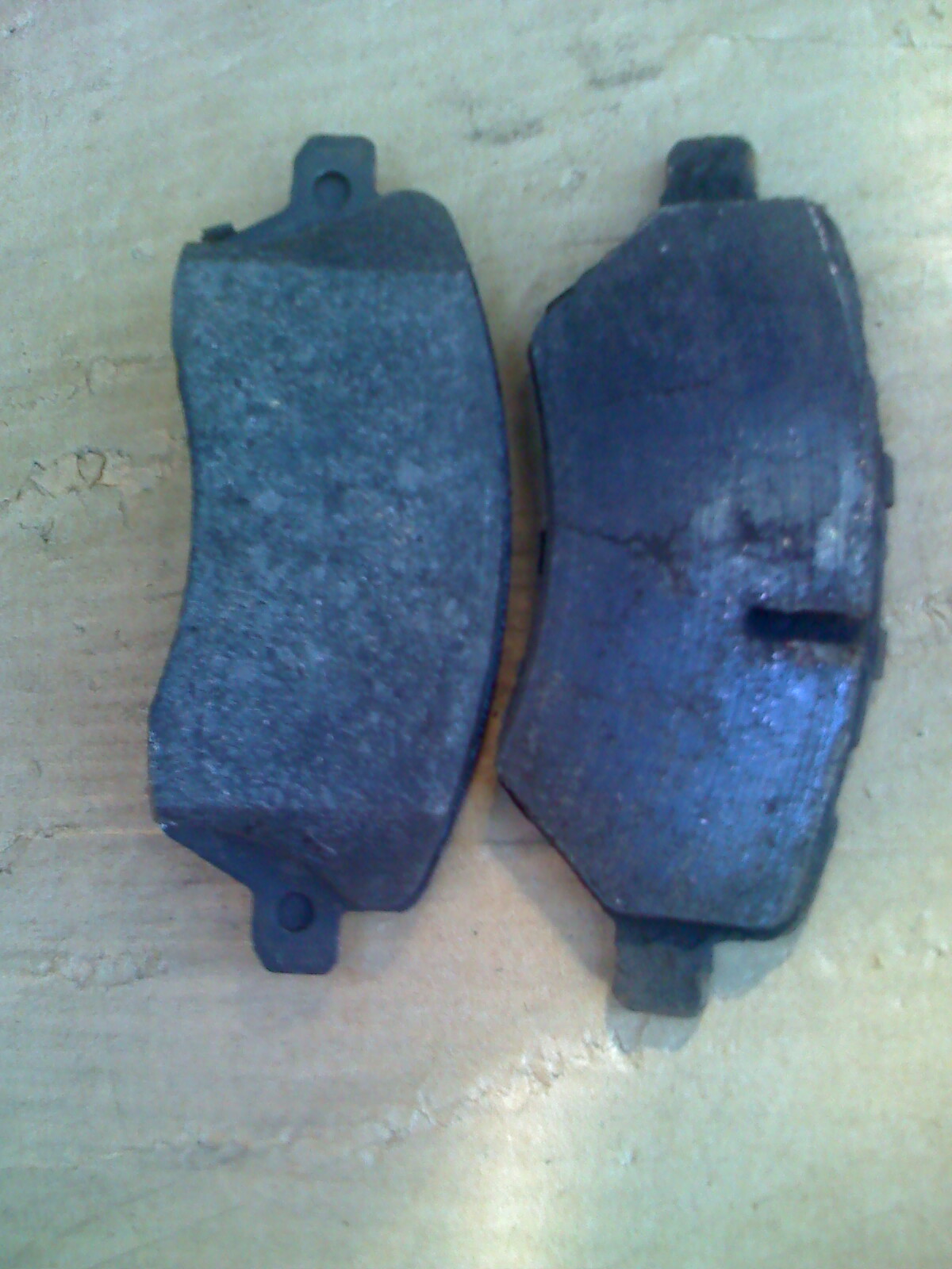

Решил заменить колодки + такая необходимость назрела (задние правые стёрлись в ноль).
Подбирал аналоги по советам на русском форуме. Результат - указанные там аналоги Ремса ни передние ни задние не подошли.
В итоге взял родные задние. На передок поставил Ремса с бренчалкой. Аналога с датчиком износа нет.
На 33 тыс. на родных передних остаток 4-5 мм.
До датчика износа осталось 1-1,5 мм.

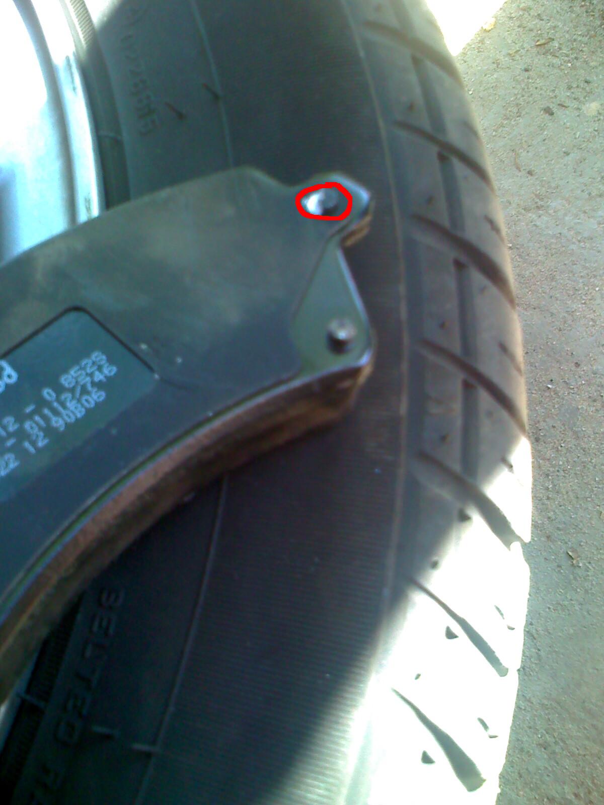

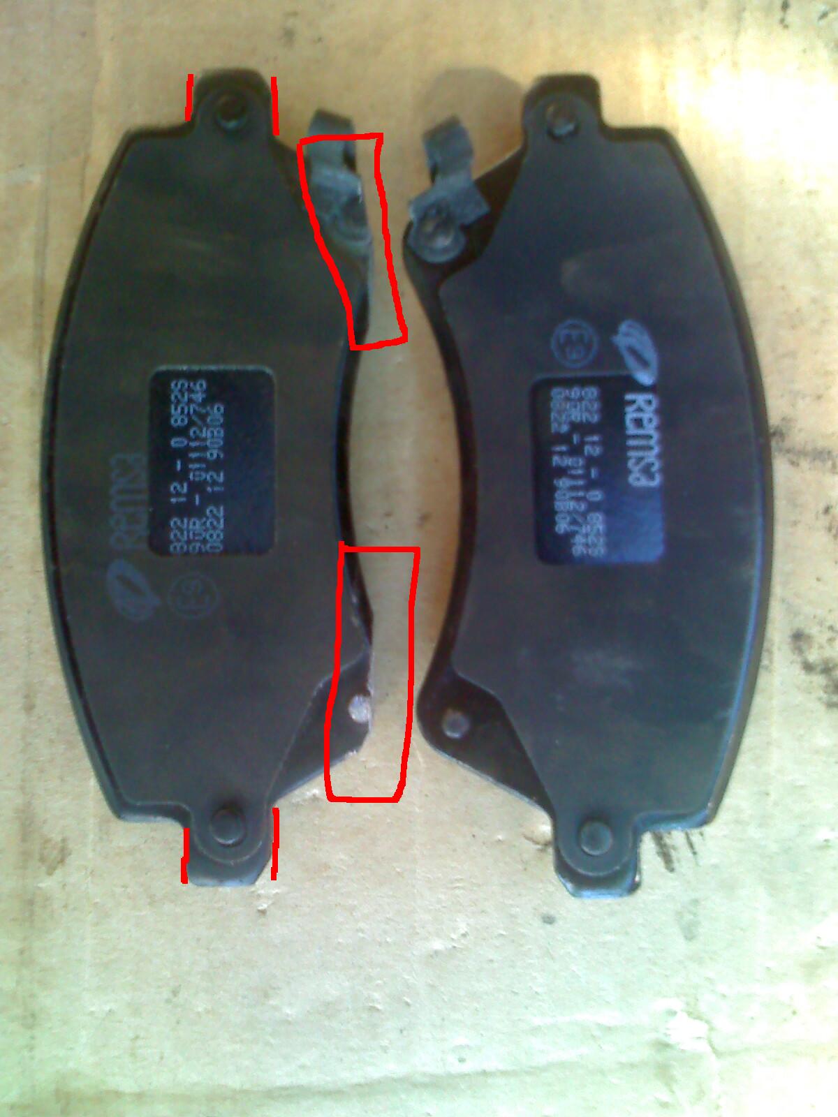

Из нюансов. Колодки пришлось обточить с внутренней стороны и на усиках. Кроме того пришлось сточить один шип - иначе рога супорта будут в них упиратся. Кроме того Колодка с бренчалкой может стать только с внутренней стороны. Датчик износа просто снял с колодки и, что бы не горела лампа износа, - зафиксировал проводок датчика на ступице.
Притёр колодки. После притирки скрипы пропали. Тормоза работают отлично. Колодки не "линяют" как родные.
