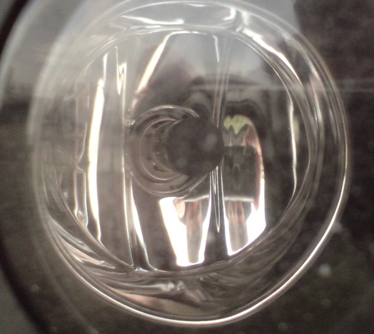

Вот на фотографии ДАЛЬНИЙ свет...
ближний сразу не увидеть, там стоит "рыбий глаз" ;) ...
И за ним не видно...
П'ят травня 30, 2008 12:46 ICQ WWW

Дядя Саша написав:
Марат, Step может определять не только на глаз. Специалист с отличными руками и головой, понимаешь!
Вас понял, даже и через "рыбий глаз" может :P , а вот что стоит в дальнем
- совсем не видно? 8-) ....
В глубине ПТФ - видно...
П'ят травня 30, 2008 13:48 ICQ WWW

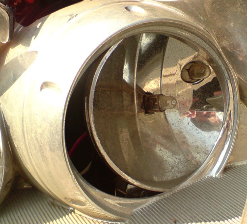

Step написав:
в дальнем стоят Н7 или Н1.
Только что проверил на новых машинах - Н1 стоят ближний и дальний,.
Вот про это я и писал на первой странице... Это про новые машины
и фото разбитой фары с рефлектором дальнего света и лампой Н1...

Step написав:
То что стоит в дальнем, можно визуально посмотреть.
А вот, что бы узнать что в ближнем - надо резиновую заглушку снять, которая закрывает доступ к лампе.
И не тоько, но и в Противо Туманной Фаре (ПТФ)..
фото которых я и выложил на первой странице темы форума...
